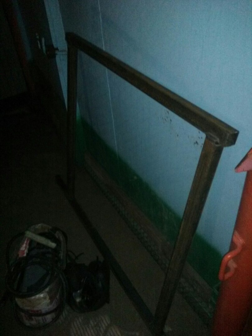

Итак появилось время и мало по малу начал делать станок. Хочу реализовать две функции: Выжигатель диодным лазером и резак со2. Пока все пришло по диодному лазеру. Со2 основное не заказывал. Пока жаба душит. А мелочь уже вся есть.
Станок с полем 1000*1000 мм.
1 сварил раму. Пока черновой вариант. Труба 40*40*2. Правда немного пропеллером. Совсем чуток. Как я понял править бесполезно. Все равно принимает свою форму обратно

портал тяжелый и имхо слишком переусложненный, не надо там такого для мелкого лазера
про съезжание в болтах не пони. Вы про сдвиг соединяемых деталей? Если да, то решения - штифты (на тонком алюминии вряд ли будет толк), заклепки, клей.
