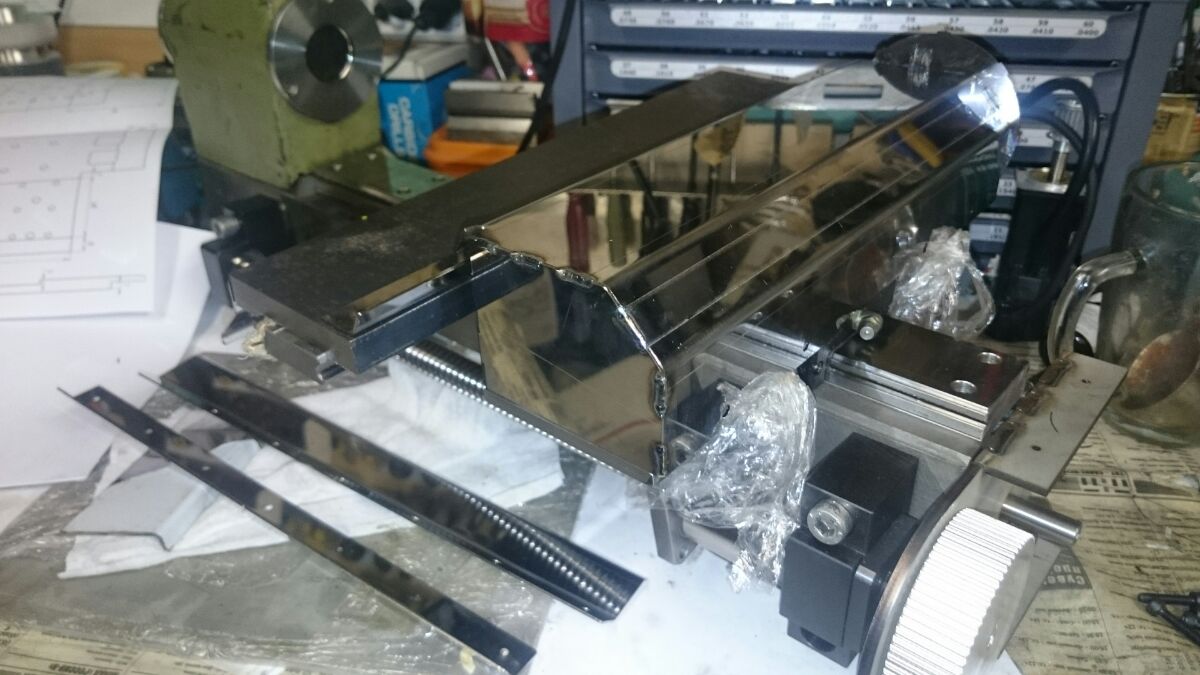

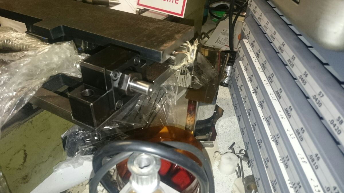

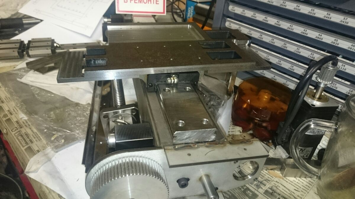

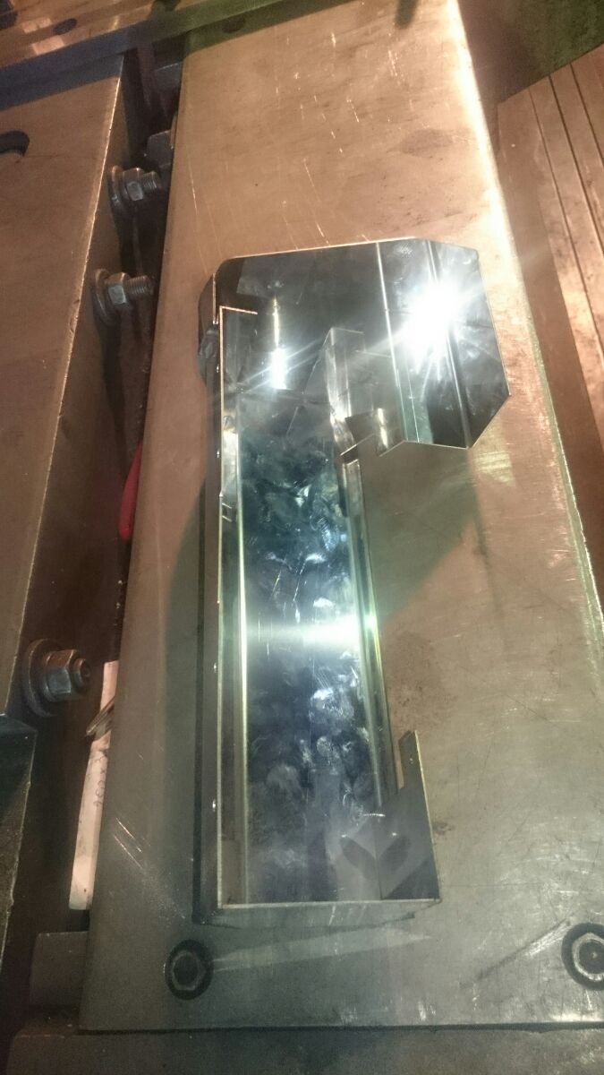

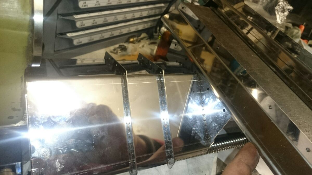

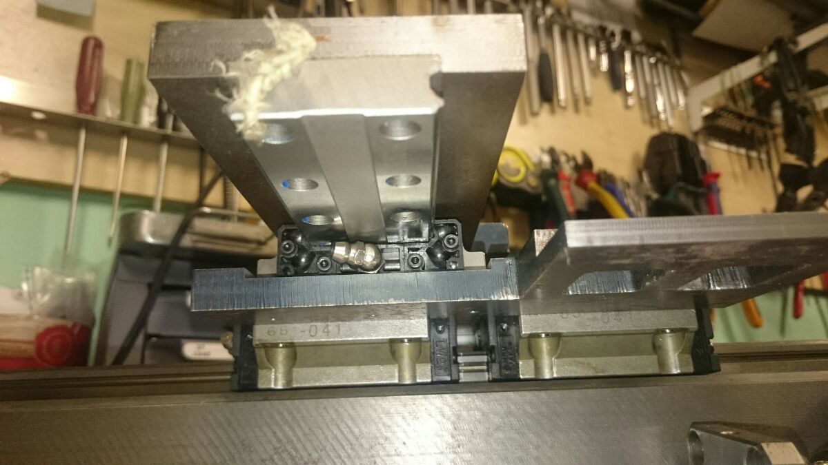

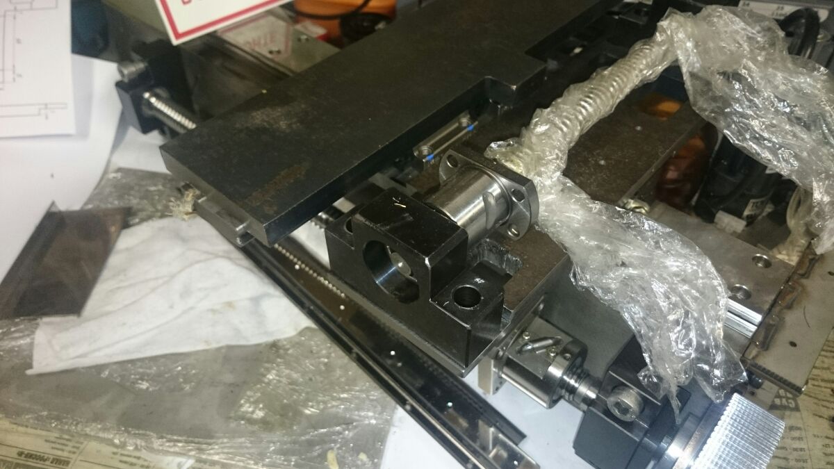

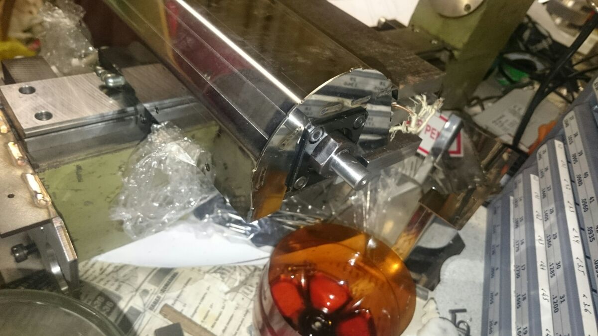

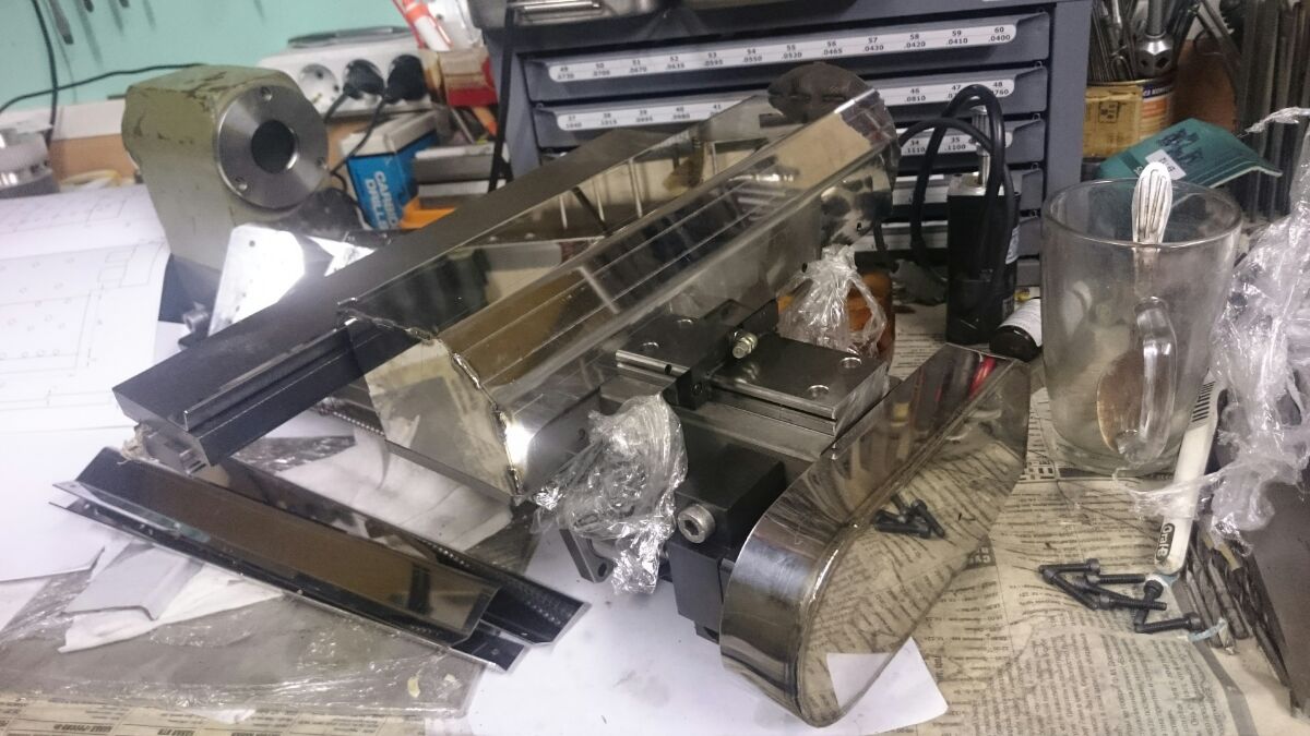

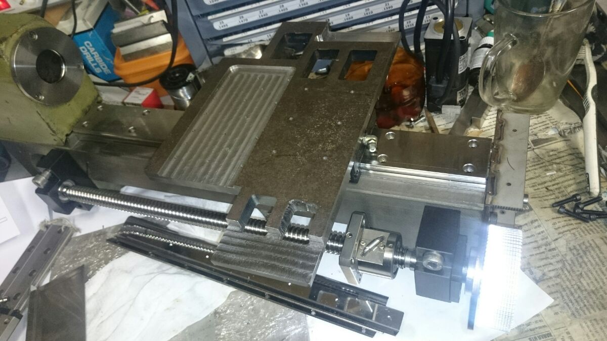

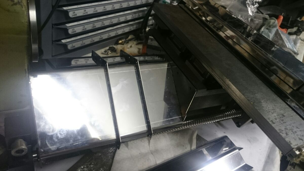

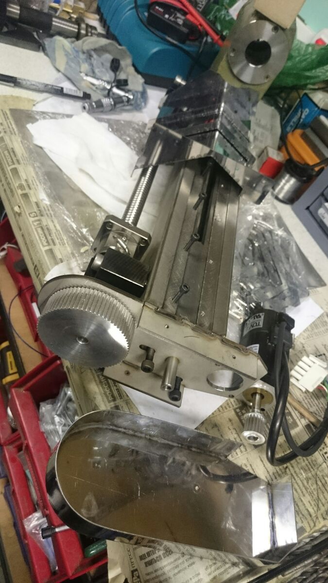

Доброго дня всем :) Можно сказать что бОльшая часть работ по токарнику подходит к финалу. Сделаны продольная и поперечные подачи, собраны защиты. Скоро дело дойдет до электроники. Шкивы на шпиндель (HTD-5M) заказали в Китае, стальные, ценник конечно приятный, но поглядим как сделают, целый день переговоров с согласованием чертежей и размеров надеюсь даст результат :hehehe:
Посоветовавшись с коллегой решили, что управлять станочком будет Step-Master Михаила - логика работы станка довольна проста и его платы хватает на всё что нужно. Ну и будет возможность разобраться с Мачем, а то как купил К-флоп, так кроме него ничего и не пробовал. К-флоп переедет вскоре надеюсь на более серьезный фрезер.
Ниже фото процесса так сказать и прикидок как что куда устанавливается:

john1987887

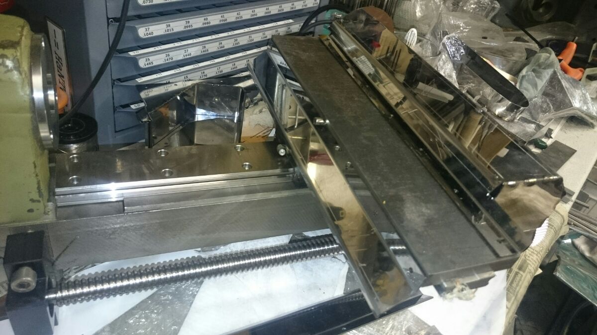

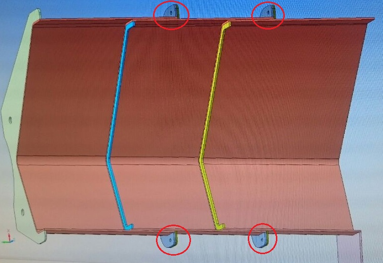

Блястить то как! Матировать будете?
Зачем ребра на телескопах? Планируете сделать съемную планку а между ней и кожухом резинка? Можно подробнее про телескопы? Средний сегмент как держится? Ножничного механизма не видно, вижу какую-то проушину изнутри...
AlexNikov
Сообщения: 1206
Репутация: 721
Откуда: Томск
Re: Мини ЧПУ токарничек из 1Д601
Сообщение AlexNikov »
john1987887 писал(а):Блястить то как! Матировать будете?
Не, матировать не будем :D Нержавеечка отлично смотрится.

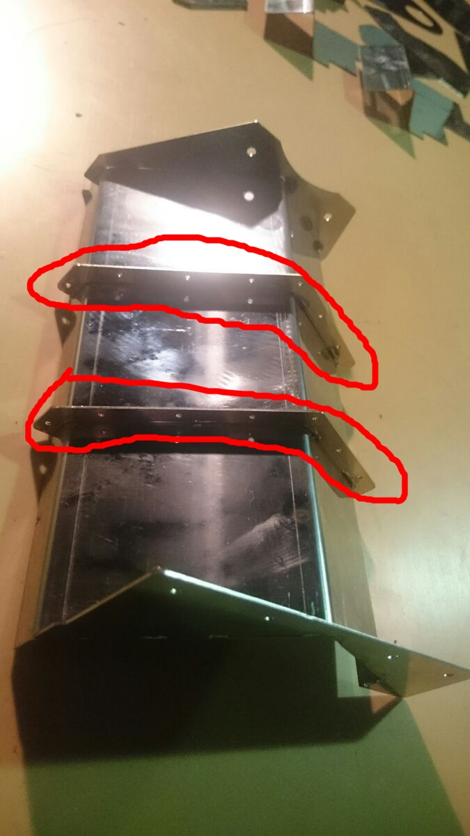

А ребра для крепления скребочков:
скребочки.jpg (4713 просмотров) <a class='original' href='./download/file.php?id=92090&mode=view' target=_blank>Загрузить оригинал (111 КБ)</a>
Как соберем уже в рабочую вариант - фотки сделаю, как держится и как катается. Если в двух словах - то среднюю часть думали опирать на "бегунок" на рельсу продольной подачи.

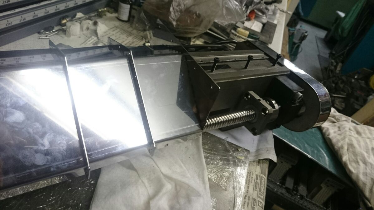

Сообщение aegis »
AlexNikov писал(а):Не, матировать не будем :D Нержавеечка отлично смотрится.
зря. блики ловить будешь
нікому нічого не нав'язую.
AlexNikov
Сообщения: 1206
Репутация: 721
Откуда: Томск
Поглядим как оно будет в эксплуатации. Если уж вылезет беда эта - телескопичку заматируем :D
Сообщение trafbite »
Скажите, а зачем вот эти ребра (крайние понимаю для чего. но вот средние :wik: )?
%5E2AF2C97C0A9D23D6214E5779B974EDE3F36FD6D91B10B0C107%5Epimgpsh_fullsize_distr.jpg (4518 просмотров) <a class='original' href='./download/file.php?id=92660&mode=view' target=_blank>Загрузить оригинал (128.53 КБ)</a>
trafbite писал(а):Скажите, а зачем вот эти ребра (крайние понимаю для чего. но вот средние :wik: )?
Тремя постами выше написано-же... :)

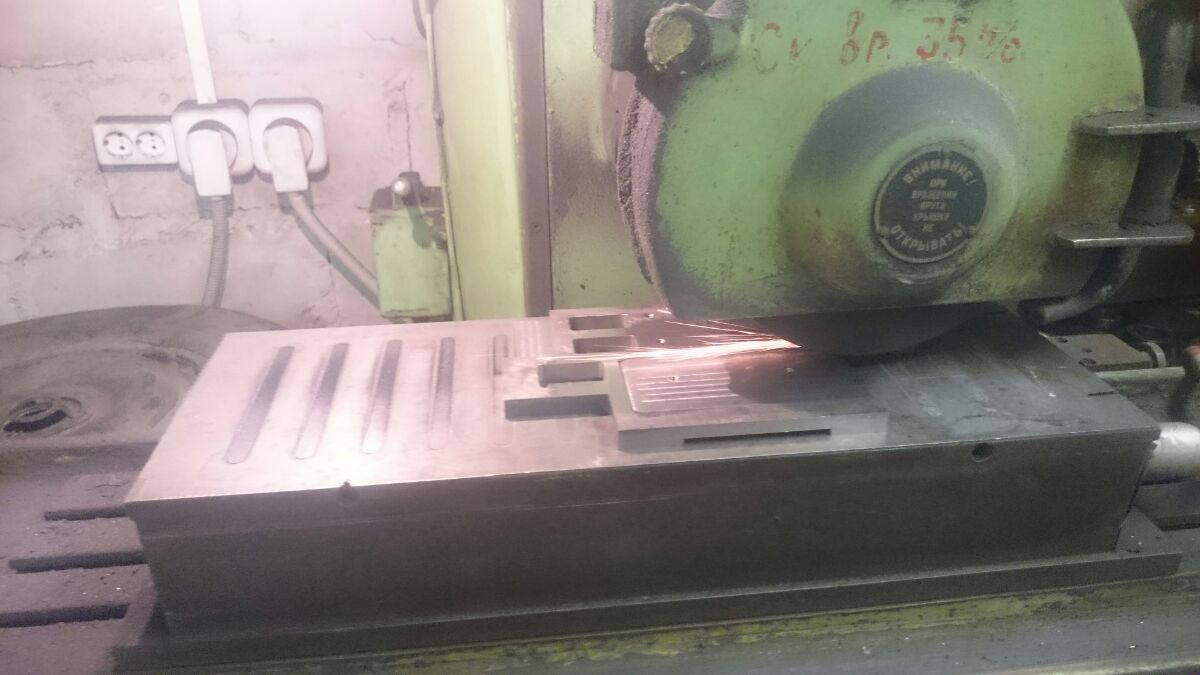

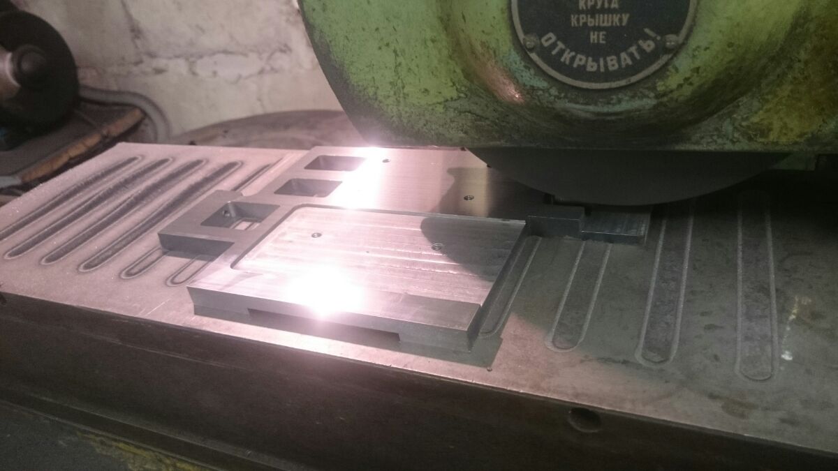

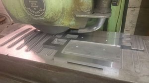

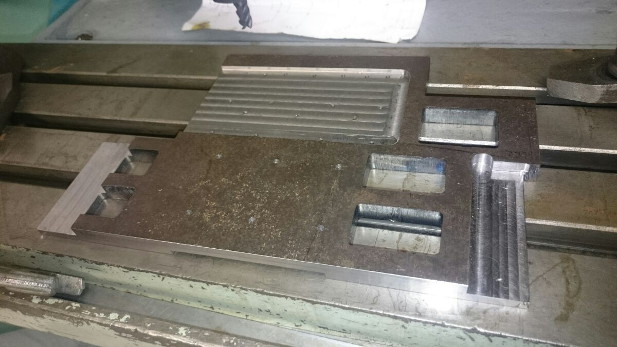

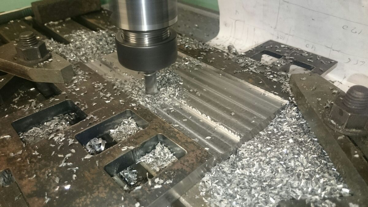

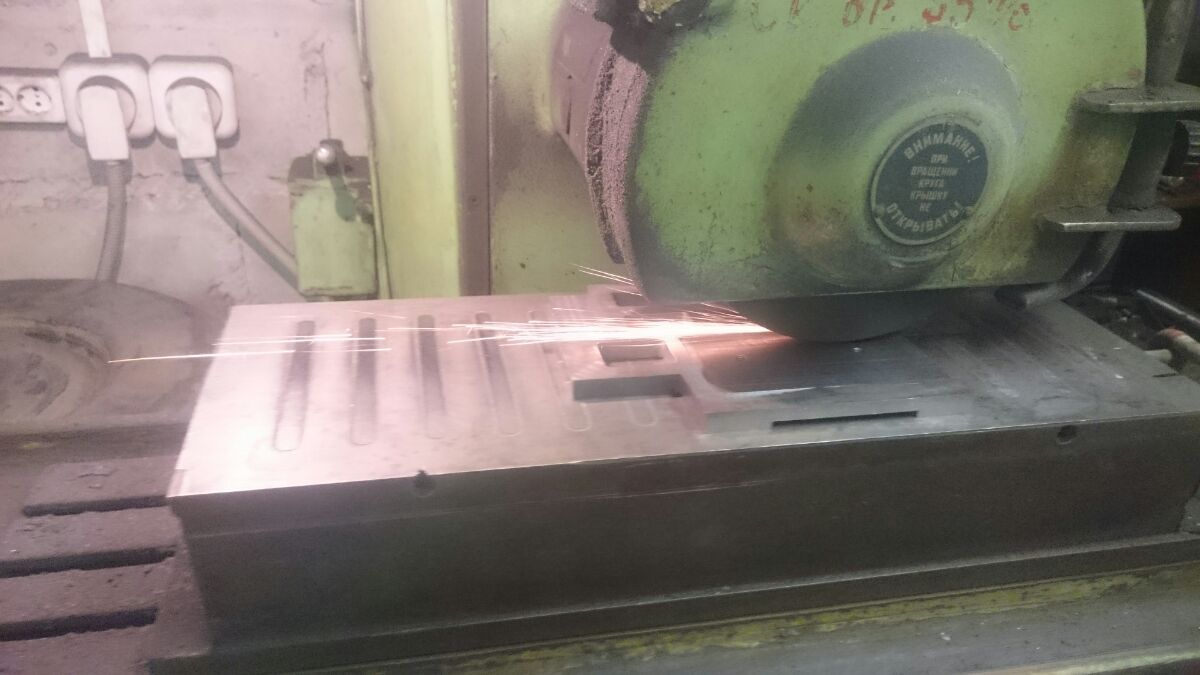

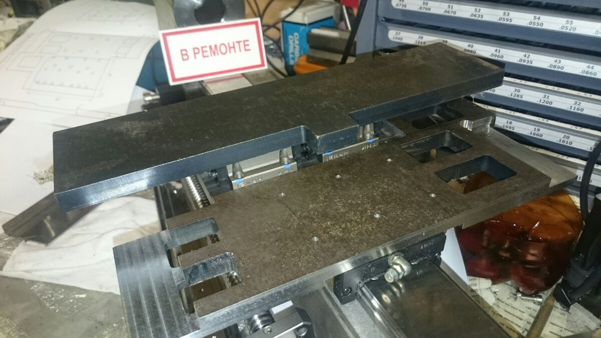

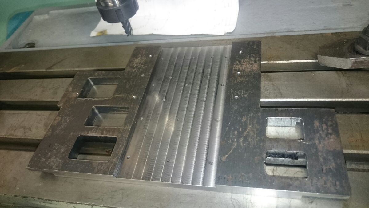

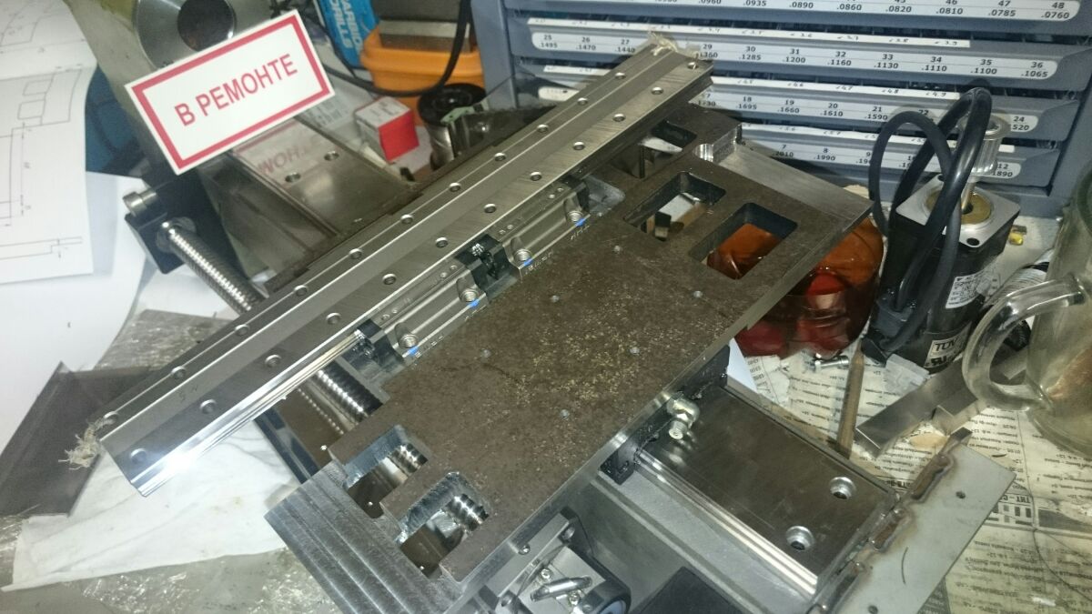

После обмера плиты продольной подачи решили отдать в шлиф:
шлиф 4.jpg (4380 просмотров) <a class='original' href='./download/file.php?id=93017&mode=view' target=_blank>Загрузить оригинал (83.67 КБ)</a>
шлиф1.jpg (4380 просмотров) <a class='original' href='./download/file.php?id=93018&mode=view' target=_blank>Загрузить оригинал (83.28 КБ)</a>
шлиф2.jpg (4380 просмотров) <a class='original' href='./download/file.php?id=93019&mode=view' target=_blank>Загрузить оригинал (93.35 КБ)</a>
шлиф3.jpg (4380 просмотров) <a class='original' href='./download/file.php?id=93020&mode=view' target=_blank>Загрузить оригинал (84.45 КБ)</a>

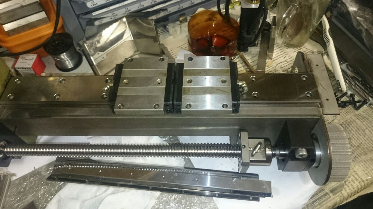

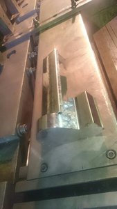

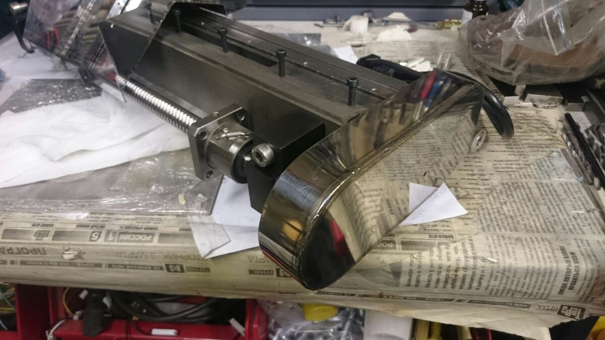

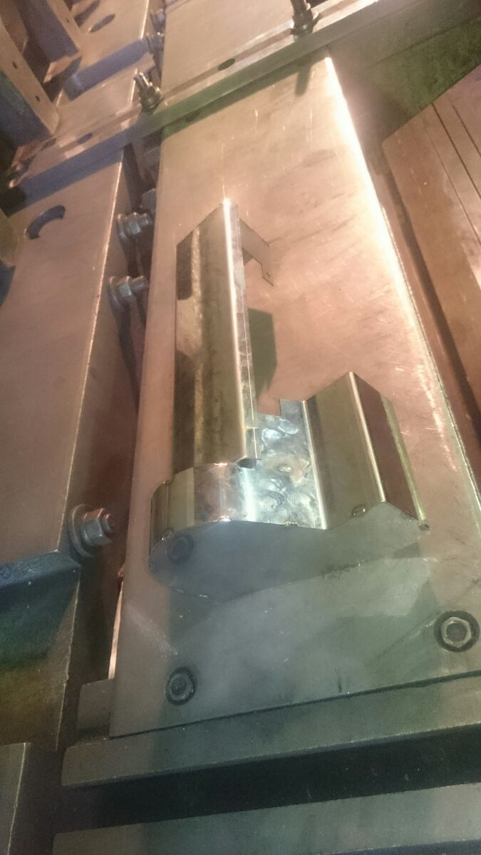

Защита на продольную/поперечную тоже уже готова:
защита1.jpg (4380 просмотров) <a class='original' href='./download/file.php?id=93021&mode=view' target=_blank>Загрузить оригинал (98.49 КБ)</a>
защита2.jpg (4380 просмотров) <a class='original' href='./download/file.php?id=93022&mode=view' target=_blank>Загрузить оригинал (86.43 КБ)</a>
