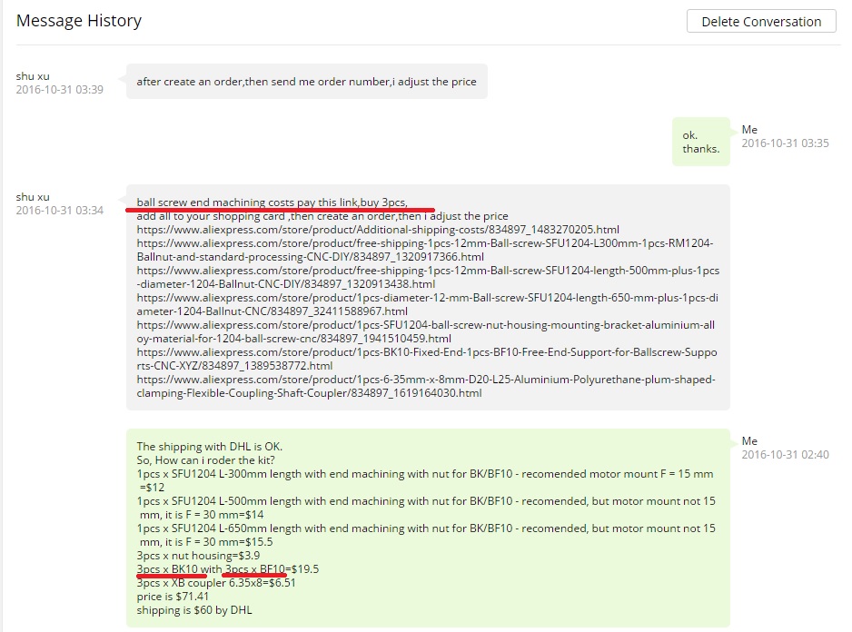

А то по умолчанию стоят 6000zz во всех опорах. (перед покупкой уточнял и сказали, что всюду радиальные)
Доставка во сколько обошлась тебе?
Я вон тоже заказал...
Сказали, что поставят радиально-упорные, если нужно, но будет дороже на 4$ каждый комплект. (уже оплатил, заказ в процессе обработки)
Ну и нашел отзыв в магазине, что обработан только один конец у ШВП, так что попросил, что бы не забыли обработать оба конца. У консультанта-продавца паника началась.
00001.jpg (4294 просмотра) <a class='original' href='./download/file.php?id=94109&sid=bda26623bcc21c1ef58bdd2cb492ae2b&mode=view' target=_blank>Загрузить оригинал (169.86 КБ)</a>
Заказывал по его рекомендациям 3 шт. Видимо лоханулся продавец и нужно было указать обработку концов в количестве 6 шт.
Ощущение что отменят заказ, или дождутся окончания времени обработки. (хотя платеж им поступил в пятницу, надеюсь, что просто ещё не успели собрать и отправят)
Завтра, или после завтра будет понятно.
Только теперь заметил, что заказал там же, где и ты.... :wtf:

Да тот же продавец. Я открыл диспуты на возврат денег по всем железкам, продавец написал что все ок - мол нормальный продукт тебе поставили.
10 числа будет судейство алиэкспресса - я думаю вернут деньги, или часть. Весь заказ 145$, из них 50 - доставка.
Подшипники везде 6000ZZ - я все опоры разбирал, чистил ВД-шкой (там с торцов есть колечки из черной стали - с них ржа и прет), под сальники набил смазки.
