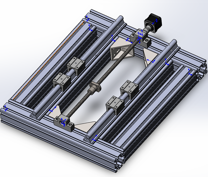

Вот такой красавец получился:
общий вид3.png (4696 просмотров) <a class='original' href='./download/file.php?id=91881&mode=view' target=_blank>Загрузить оригинал (565.61 КБ)</a>

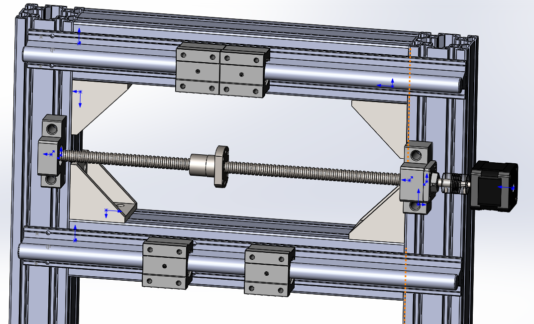

На оси Y решил сделать маленький криминал (сдвинул верхние каретки), дабы не делать закладные в панели оси Z:
Y3.png (4696 просмотров) <a class='original' href='./download/file.php?id=91882&mode=view' target=_blank>Загрузить оригинал (288.45 КБ)</a>
В ось Х впихнул несколько углов.
X-профиль.png (4680 просмотров) <a class='original' href='./download/file.php?id=91887&mode=view' target=_blank>Загрузить оригинал (301.46 КБ)</a>
Профиль 4188 мм - 4000р
ШВП 500+300+420 - 4000 р.
Опоры EK/EF10 - 3 комплекта 3600 р.
каретки SBR16UU - 12 шт - 2500 р.
Валы SBR16: 500 + 450 + 250 - 2500 р.
Всякие уголки и прочее - 2000р.
Итого пусть будет 20 т.р. :cry:

Re: Нужна помощь по проекту фрезера по дереву.
Из фанеры хотяб треугольники по бокам приделай между станиной и порталом

frezeryga писал(а):Из фанеры хотяб треугольники по бокам приделай между станиной и порталом
Там стальные косынки будут скорее всего.
Вот такие http://alumica.ru/accessories/zhestkost ... ti-315x180

ScrewDriver писал(а):Там стальные косынки будут скорее всего.
Не, не вариант. Лучше потрать ещё немного денюжек и закажи на лазерной резке нормальные косынки из стали миллиметров 6-8 в виде треугольника со стороной хотя бы 250х250 мм.

ScrewDriver писал(а):3мм готовые - фуфел?
Они тонкие и маленькие. Я имел ввиду что-то типа таких:
Станок ШВП 12 с боковиной.JPG (4587 просмотров) <a class='original' href='./download/file.php?id=91948&mode=view' target=_blank>Загрузить оригинал (240.54 КБ)</a>
И уголки сзади стоек портала поставь обязательно, раз из фанеры делать будешь.
ScrewDriver писал(а):На оси Y решил сделать маленький криминал (сдвинул верхние каретки)
Тогду уж ставь одну длинную SBR16L.
Ось Z не рисовал ещё? На твоей картинке что-то непонятное.
Сообщение ScrewDriver »
ultrus писал(а): Тогду уж ставь одну длинную SBR16L.
Одну не вариант - сделал так пока на время - поскольку фанера и в ней выбирать закладные на глубину головки болта - останется всего ничего. Будет дюраль какая-нибудь - раздвину и в дюрале выберу под болты.
