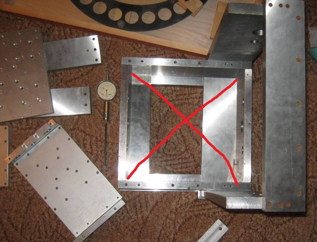

На лето проект был заморожен, сейчас достал с под стола сфотографировать для форума и продолжать работу (на днях купил по случаю индикаторную скобу 300-400, очень кстати).
Начинайте критиковать, только умеренно - так как это мой первый станок.
А, завтра начну задавать вопросы.

немного событий:
в феврале этого года купил комплект для чпу фрезера с круглыми валами 20мм,
в планах была станина из дюрали, но поиски материала не к чему не привели,
попалась сталь и решил с нею строить с мыслью, что когда позволит финансовое положение
- апгрейдить на профильные рельсы, да и самого начала настраивался чтоб станок как можно жёстче и тяжелей был.
это меня вообще убедило, что я на верном пути. сейчас меня терзают некоторые сомнения, если была бы возможность делать заново -
конструкция была бы радикальна другая. но назад дороги уже нет - надо продолжать.
при всём - притом станок будет тяжёлый как и хотел :)
по моим подсчетам вес станка 65-75кг.
размер станка: 330мм на 370мм
вот представляю если поставить это чудо на письменный стол думаю что крутанёт со временем станину,
вот у меня вопрос - крутанёт или нет и если да что сделать чтоб такого не произошло?

dag, добавь диагональные перемычки и ставь на что хочешь. думаю после этого ничего никуда не покрутит

dag
Сообщения: 80
Зарегистрирован: 08 дек 2015, 21:54
Настоящее имя: василий
Re: фрезерный чпу станок 140на160 с подвижным столом
Сообщение dag »
Михаил,
Большое Спасибо за помощь!!!
Да, жёсткости много не бывает :).
Оригинальное решение,
я очень за то, чтоб добавить жёсткости.
Подскажите пожалуйста к чему крепить диагональные перемычки-
к боковым стенкам или к двум плитам, которые под красными линиями на фото?
если к двум плитам понимаю как это можно сделать, если к боковым - нет,
я в станкостроительстве новичок.
если к двум нижним может вырезать квадрат с дюраля толщиной 10мм на всю площадь да болтами притянуть по периметру?
жёсткости этот вариант добавит? не потянет дюраль?
или этот вариант попроще в исполнении притянуть две плиты 20мм сталь(уж хотеться быстрей станок запустить)?

dag, лист практически не добавит жесткости на кручение (когда одна рельса зафиксирована, а конец второй пытается подняться или опуститься). тут только диагонали как я писал спасут. прикрутить книзу, углы посадить на герметик(а лучше точно подогнать, приклеить и прикрутить к боковым стенкам). между собой на шип-паз и уголок. чем выше эти перегородки будут тем больше эта конструкция станины будет напоминать пространственную ферму, тоесть будет жестче. по толщине думаю 10-15мм листа хватило бы. не поленитесь сделайте макетный эксперимент из бумаги :)

буду добавлять рёбра,
