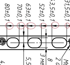

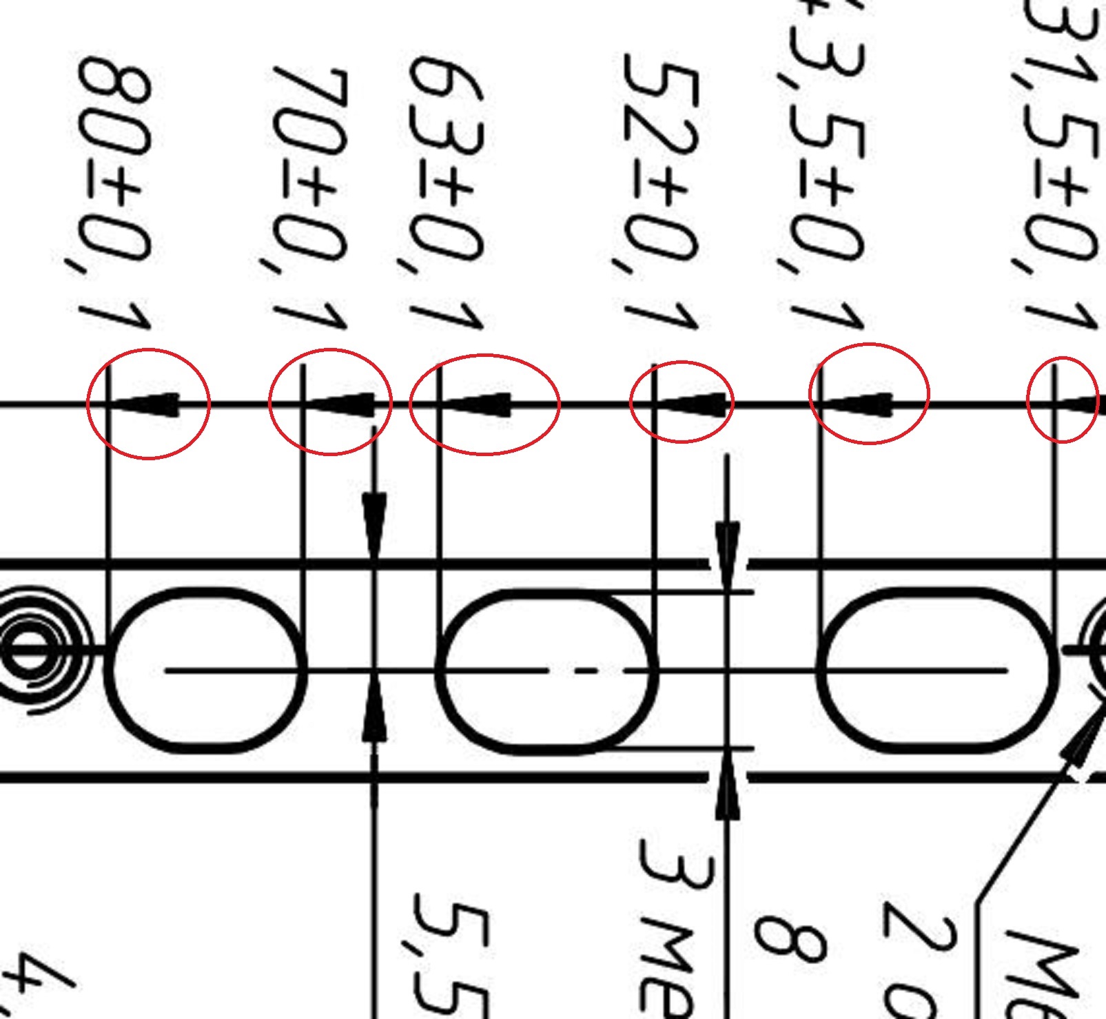

Duhas писал(а):так то там размера вроде не хватает для одного или пары отверстий ) мелкие не сквозные...
Не нашёл такой ошибки, зато нашёл стрелки не по ГОСТу вроде (может за последние 20 лет что-то упростилось).
ОКНА.jpg (2727 просмотров) <a class='original' href='./download/file.php?id=91890&mode=view' target=_blank>Загрузить оригинал (295.93 КБ)</a>

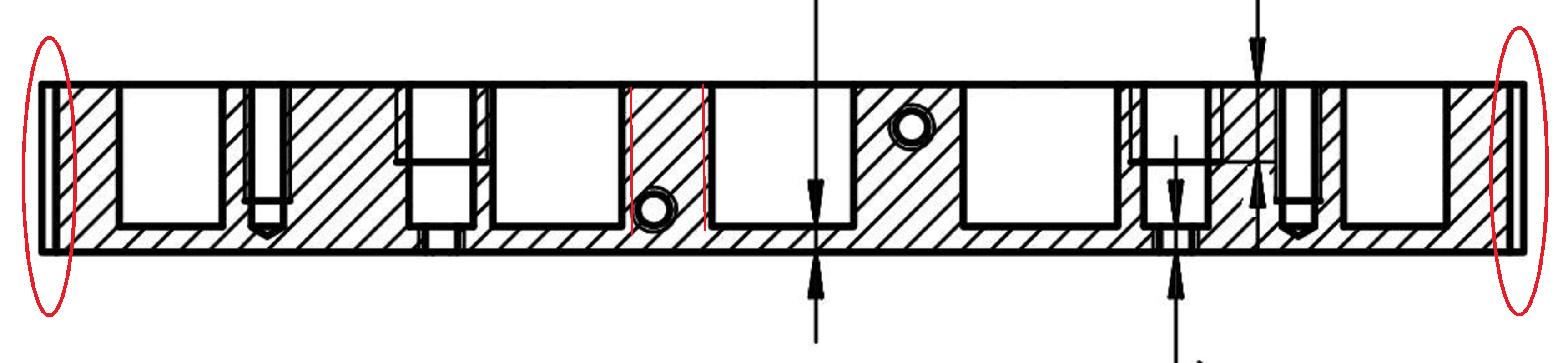

Сечение Б-Б тоже по новым ГОСТам сделано, или по американским?
СЕЧЕНИЕ.jpg (2727 просмотров) <a class='original' href='./download/file.php?id=91891&mode=view' target=_blank>Загрузить оригинал (337.98 КБ)</a>
Может что-то перепутал, приснилось может быть как-то, но преподы говорили о разном направлении взгляда при сечении, в СССР и в США. В смысле навстречу стрелок и по направлению.
