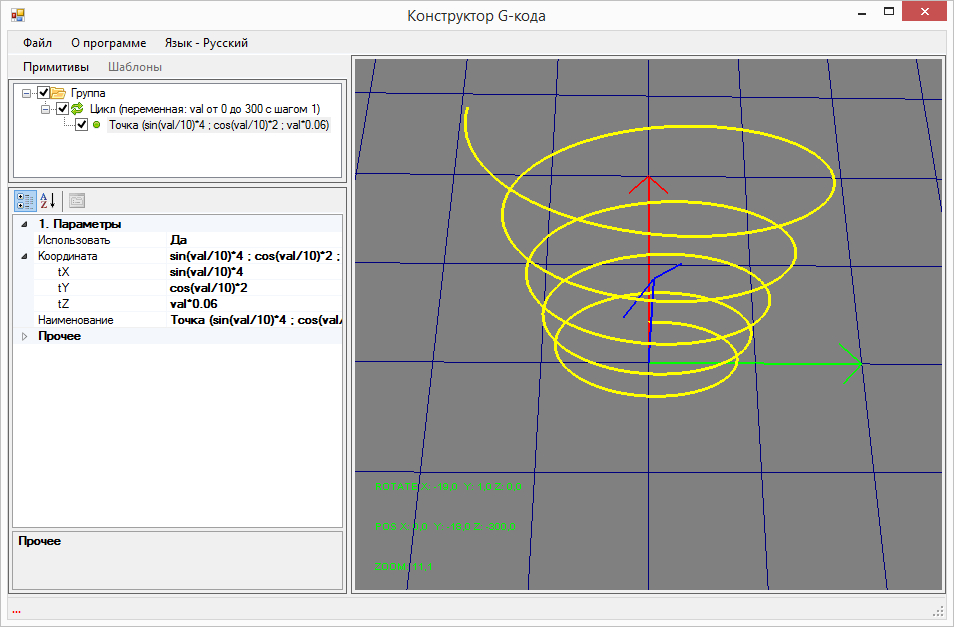

Re: Программа генерации G-кода, из текста, рисунка, PLT файл
staltech писал(а):Ну у меня есть визуализация наложения рисунка на цилиндр, только на QT OpenGL. Могу скинуть переделать думаю не проблема.
В 3-д отобразить, не сложно, и наложить, просчитать, я такие штуки тестирую уже, правда в другой программе:
2016-10-02_225728.jpg (4476 просмотров) <a class='original' href='./download/file.php?id=91824&sid=7c9cc820e09dcf8291e0c5210aa9b07b&mode=view' target=_blank>Загрузить оригинал (271.45 КБ)</a>
Я её использую для быстрого генерирования простых траекторий, с поддержкой математических выражений. :-)
