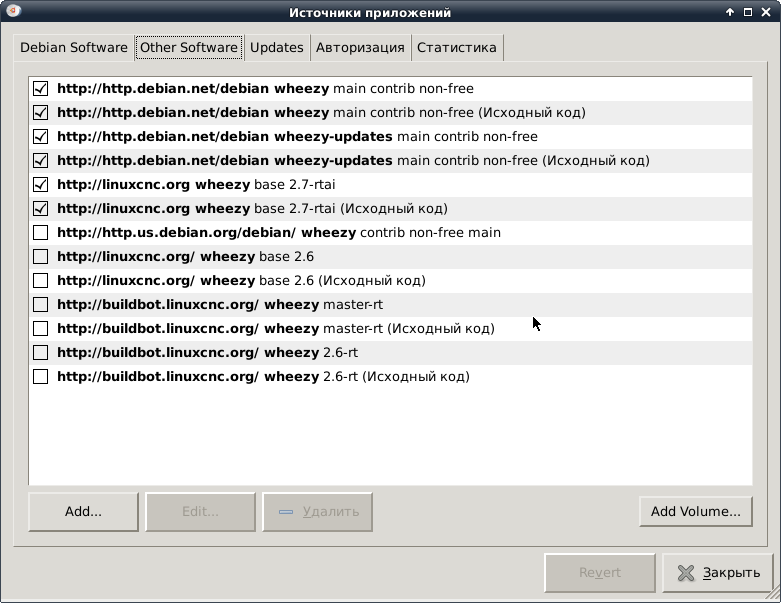

Валерий писал(а):sudo: setserial: command not found
Не установлена программа setserial. Надо ее поставить:
sudo apt-get update
а затем
sudo apt-get install setserial
Может для установки потребоваься подключить нужные репозитории.
В менеджере пакетов Настройки -> Репозитории, вкладка Other software.
Отметьте, которые показаны на скриншоте, у остальных пометку снять.
