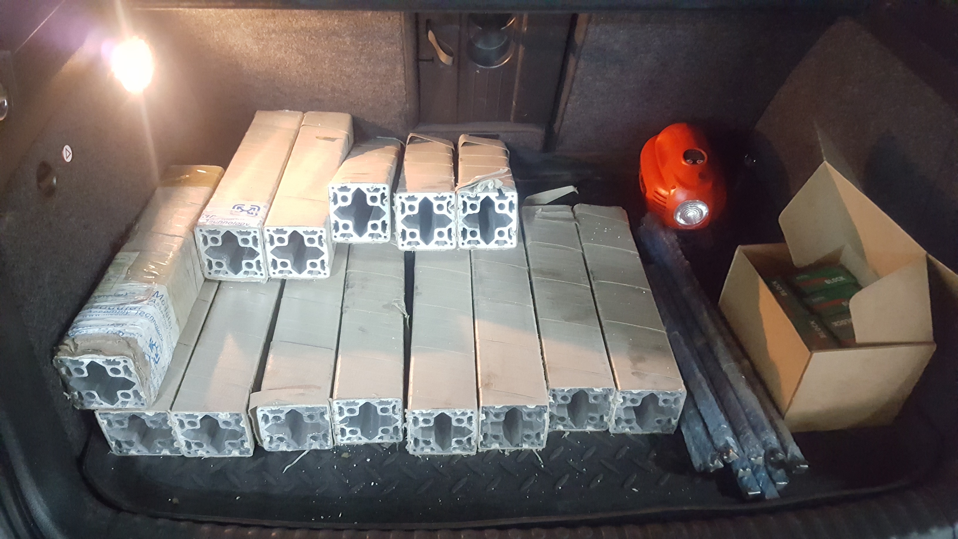

Притащил профиль рельсы каретки. Зетековский профиль толстостенный и недорогой (3000р/метр) в продольном направлении при беглом приложении линейки ровно но куски у меня короткие всего 400мм. А вот в поперечном средняя плоскость ниже боковых. Также имеет место паралелограм гдето в 0.1мм. Вобщем буду в сборе пылить плоскости.
Каретки взял с преднатягом средним. Рельсы в зетеке пилят криво с разбегом 5мм от чертежа.

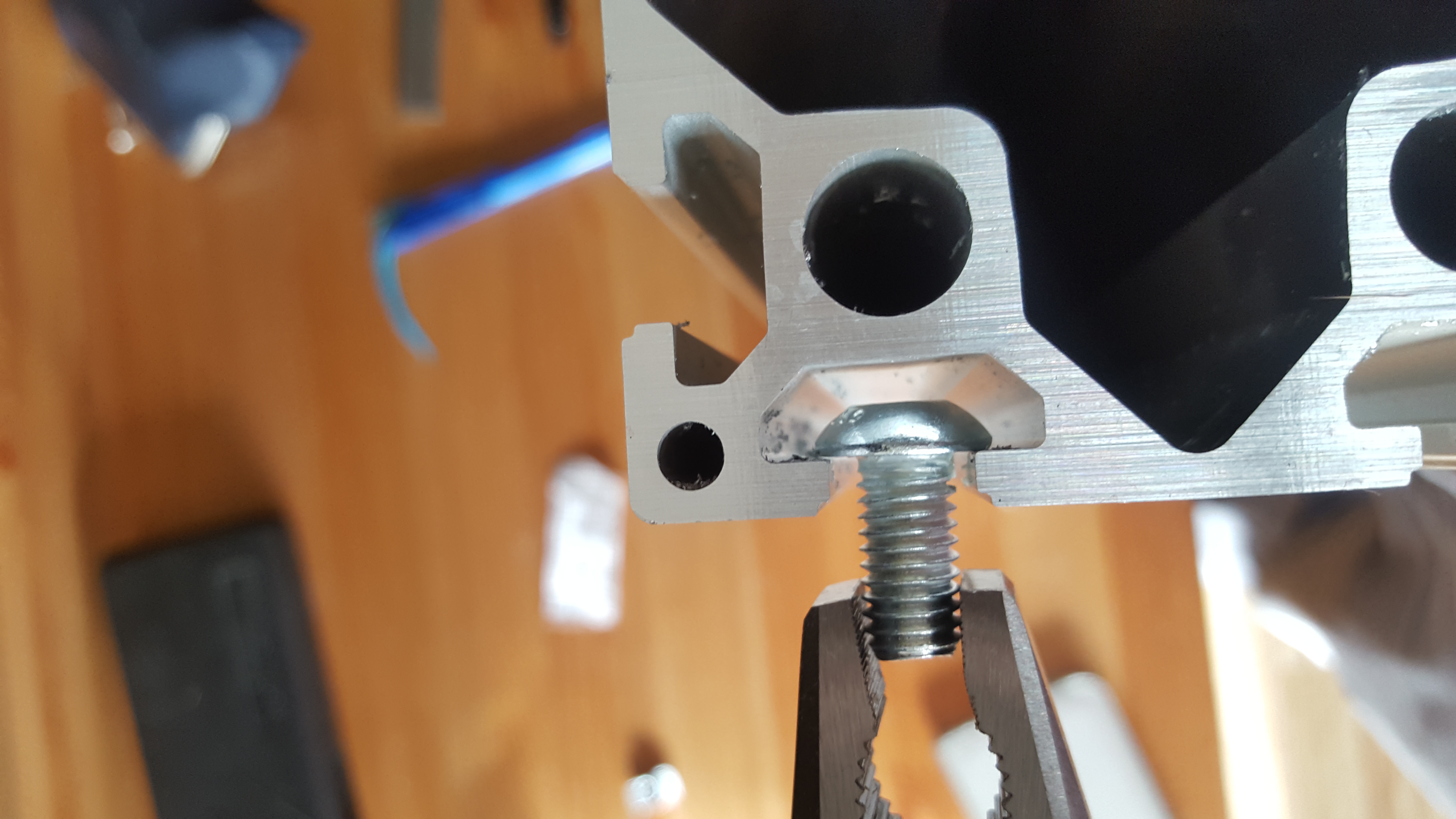

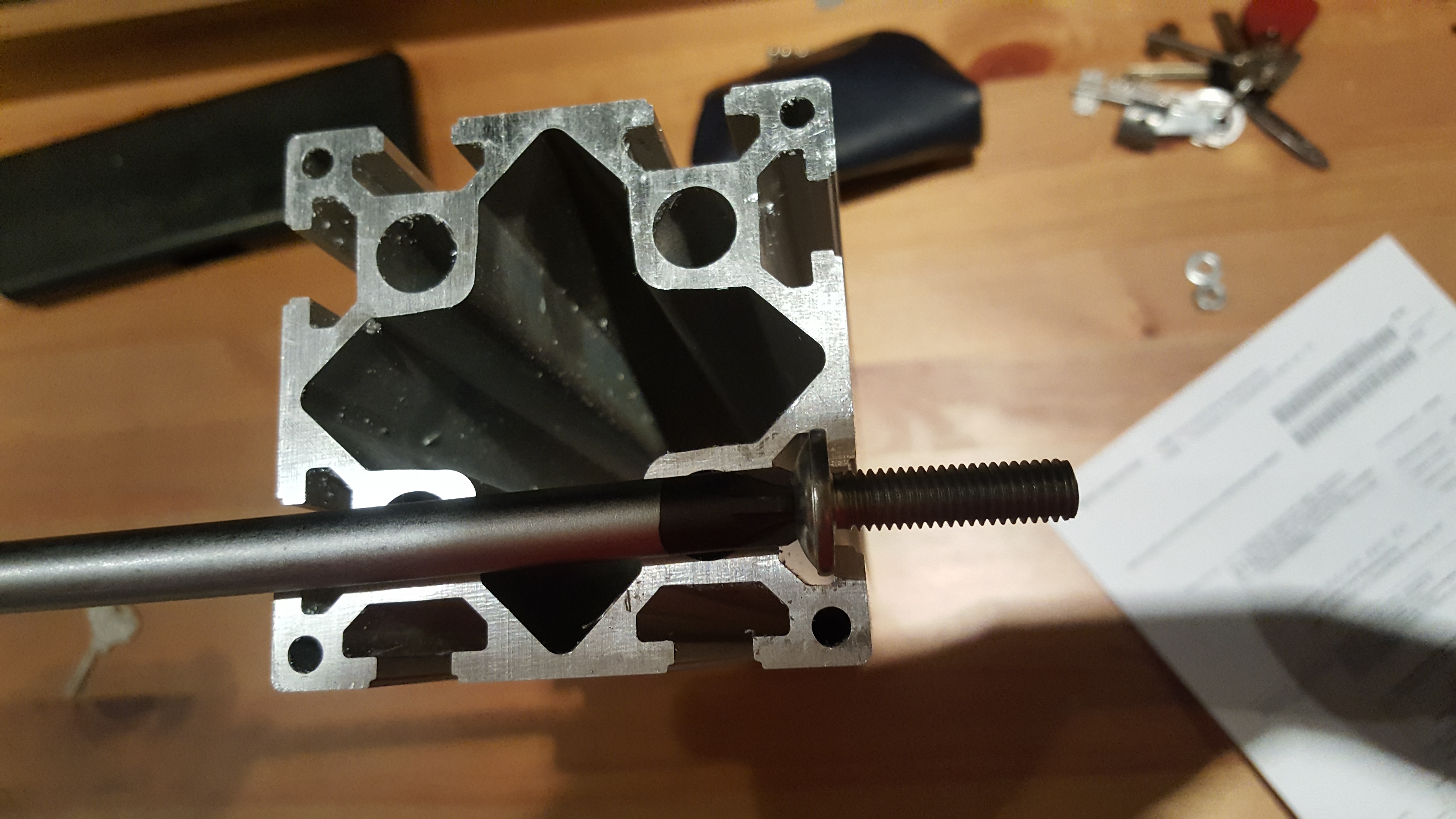

Профиля буду скручивать таким образом просверлив отверстия под отвертку. Сэкономил немного денег заменив спец болт стандартным со строй рынка. Также в будущем планирую заменить спец сухарь гайкой с пресшайбой и зубчиками. Использование дешманского крепежа позволяет без вреда для жабы ставить его с меньшим шагом и уйти от муторной склейки.

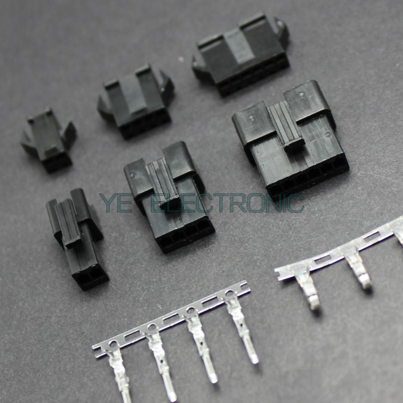

Если еще актуально насчет разъемов нашел интересный вариант - SM 2.5мм, их япы прикручивают на свои вексты, у меня есть движки с такими разъемами, небольшие и аккуратно выглядят, как раз под обжимку, нашел их в продаже, стоят рупь ведро, если нужно - могу сфоткать их на движке.
sm2.5.jpg (6516 просмотров) <a class='original' href='./download/file.php?id=91730&mode=view' target=_blank>Загрузить оригинал (198.11 КБ)</a>
Re: Мелкий станочек 300х200х100
А кто их продает, мне бы мб пригодились тоже )

frezeryga писал(а):Профиля буду скручивать таким образом просверлив отверстия под отвертку. Сэкономил немного денег заменив спец болт стандартным со строй рынка. Также в будущем планирую заменить спец сухарь гайкой с пресшайбой и зубчиками. Использование дешманского крепежа позволяет без вреда для жабы ставить его с меньшим шагом и уйти от муторной склейки.
Максим, может лучше было шестигранник использовать?
Лучше но стандартных таких винтов под шестиграник нету. И шестиграник на такой длинне гнется и недает посильней затянуть.

frezeryga писал(а):Лучше но стандартных таких винтов под шестиграник нету.
Да, как нету? Я на сборку профиля 60х60 мм покупал крепкие болты по очень хорошей цене: http://www.mir-krepega.com/catalog/prod ... oprochnyy/
frezeryga писал(а):И шестиграник на такой длинне гнется и недает посильней затянуть.
Это ты неправильные ключи используешь дядя Фёдор. :D
Можно подумать, что ты шлицы на крестовых винтах отверткой никогда не слизывал.

N1X писал(а):А кто их продает
Покупал у этих китайцев: https://item.taobao.com/item.htm?spm=a1 ... 1688229911

Эти винты подходят плохо они без пресшайбы и цепляются только за 1мм Тпаза. Шестиграники у меня правильные bondhus сша
Винт еще при закручивании сползает в сторону.

frezeryga писал(а):Эти винты подходят плохо они без пресшайбы и цепляются только за 1мм Тпаза.
Да, правильные они 3 мм там у М8. Просто я не понял, что ты своими болтами соединять собираешься. :wik:
Для соединения профилей боками твои М6 с прессшайбой, самое то. А для крепления профилей в торец друг к другу, не пойдут.
Болт с прессшайбой М8, тупо не влезает в паз профиля.
Я это имел ввиду.
Фердинанд Порше
М6 с пресшайбой тоже негодится диаметр шляпки маловат. М8 с пресшайбой идеально лезет в паз что показано на первом фото.
Шестигранник шестиграннику рознь.
Купи набор например от Wiha - почувствуешь разницу.
Да, стоить он будет как 5 китайских с рынка, но он один на всю жизнь.
