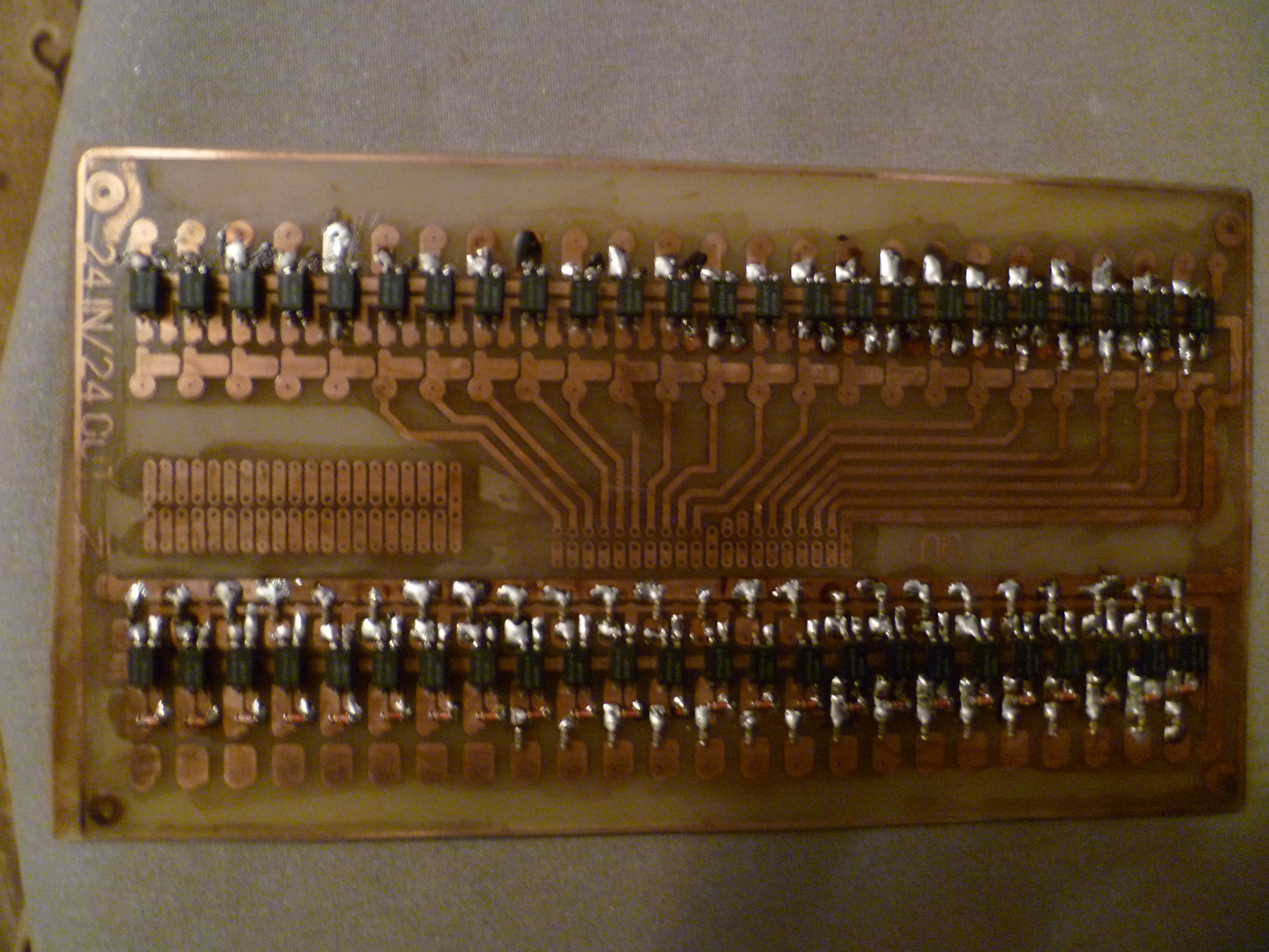

Начал делать платы развязки на оптронах<br />24 входа\24 выхода (2472 просмотра) <a class='original' href='./download/file.php?id=91548&mode=view' target=_blank>Загрузить оригинал (3.91 МБ)</a>
24 входа\24 выхода
