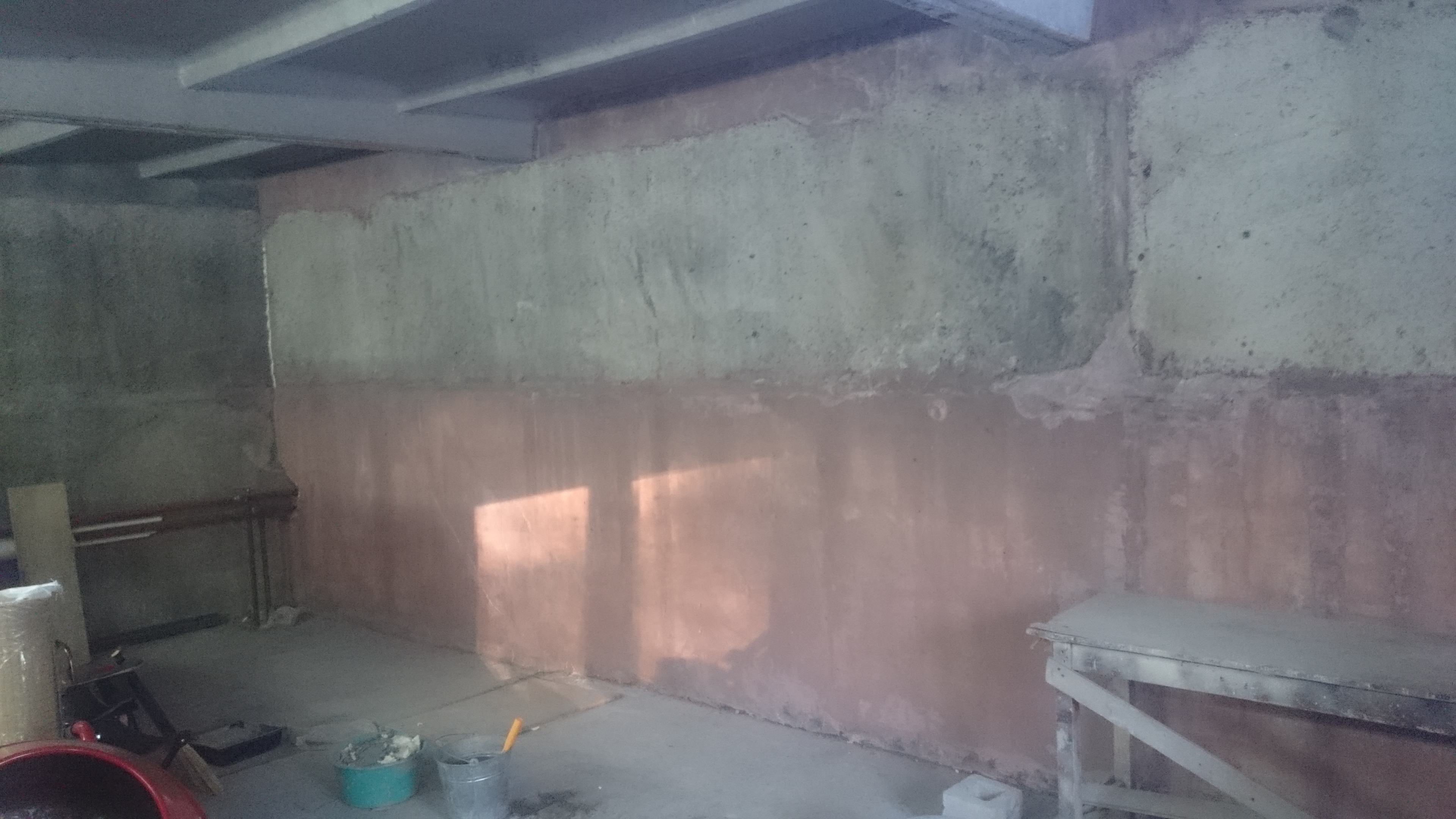

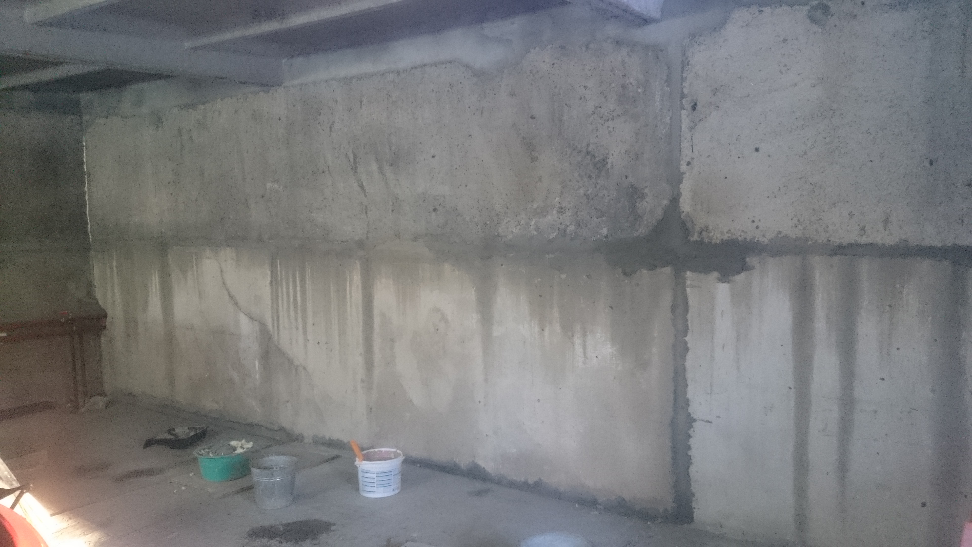

Продолжение эпопеи.

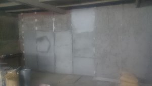

Чуть раньше был достигнут консенсус, что любая стройка начинается с туалета. Ставить общего белого друга принято в отдельном освещенном и хорошо проветриваемом помещении. Надо строить. Так как делаем для себя, пытаемся соблюдать технологии и не экономить на материале в пределах выделенной сметыразумного.
Итак, стенки.

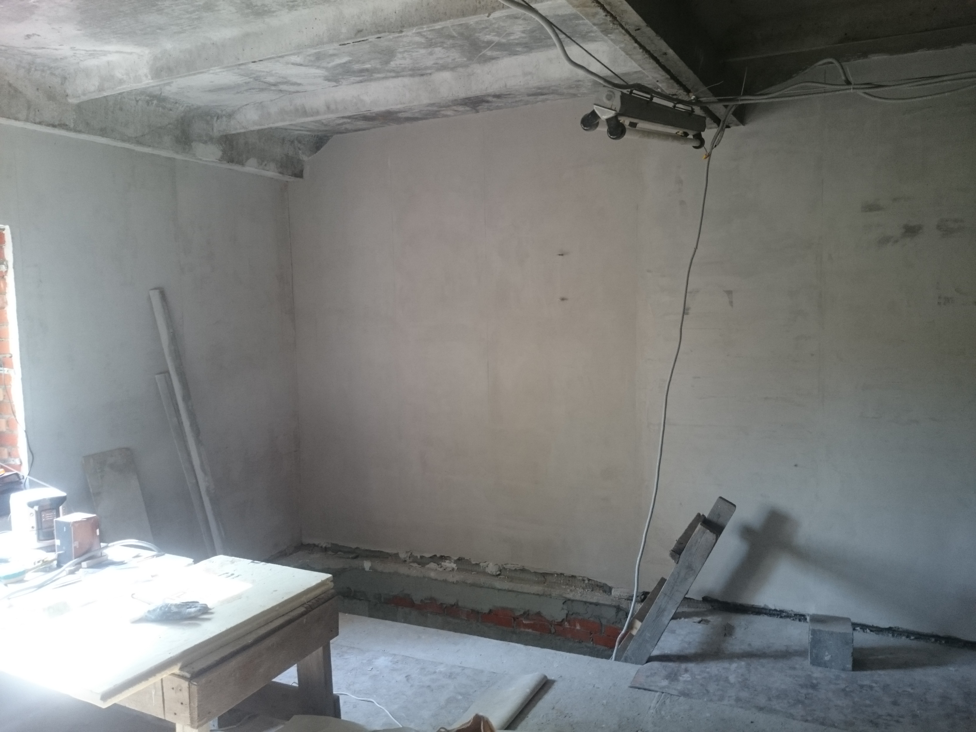

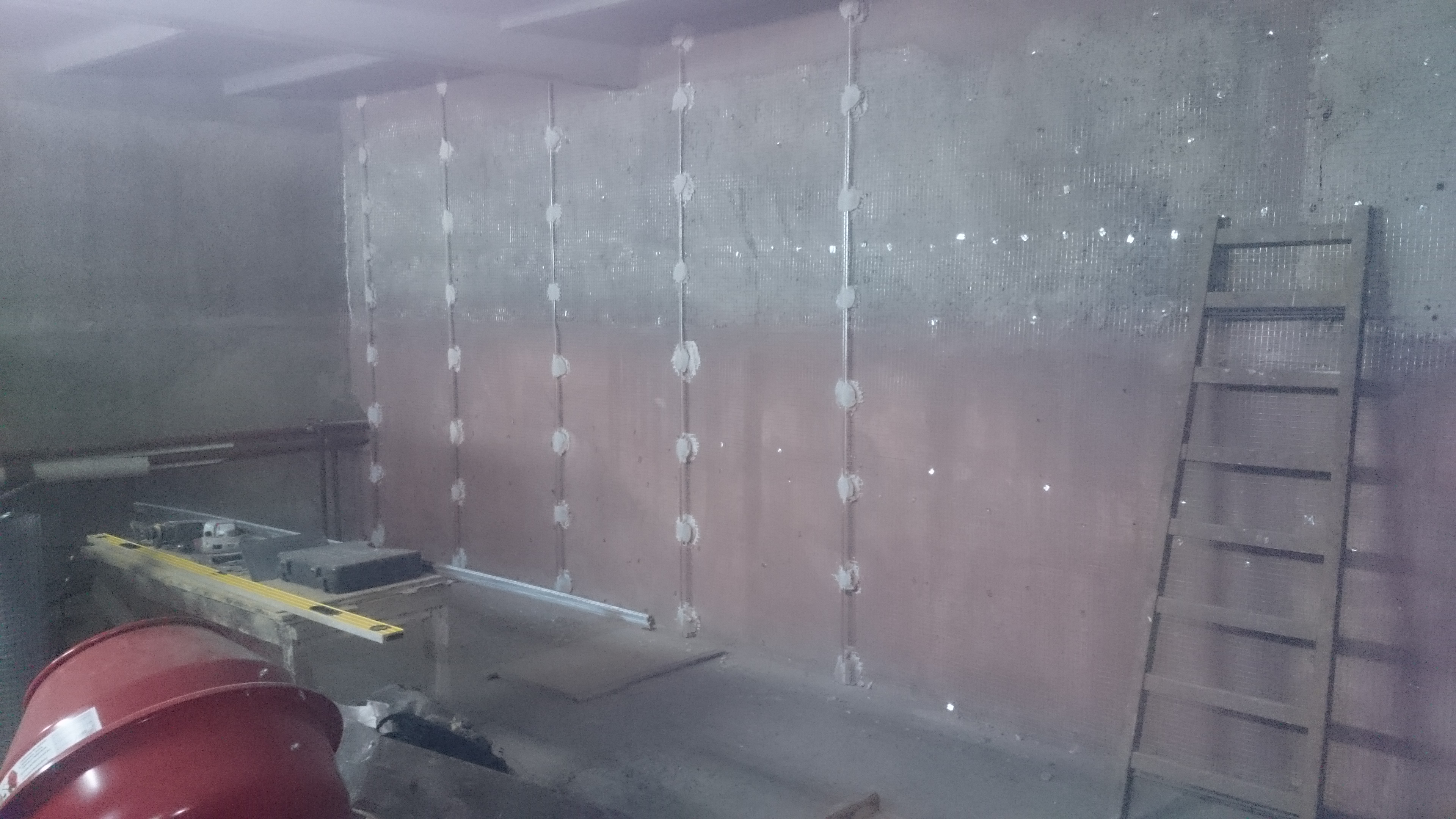

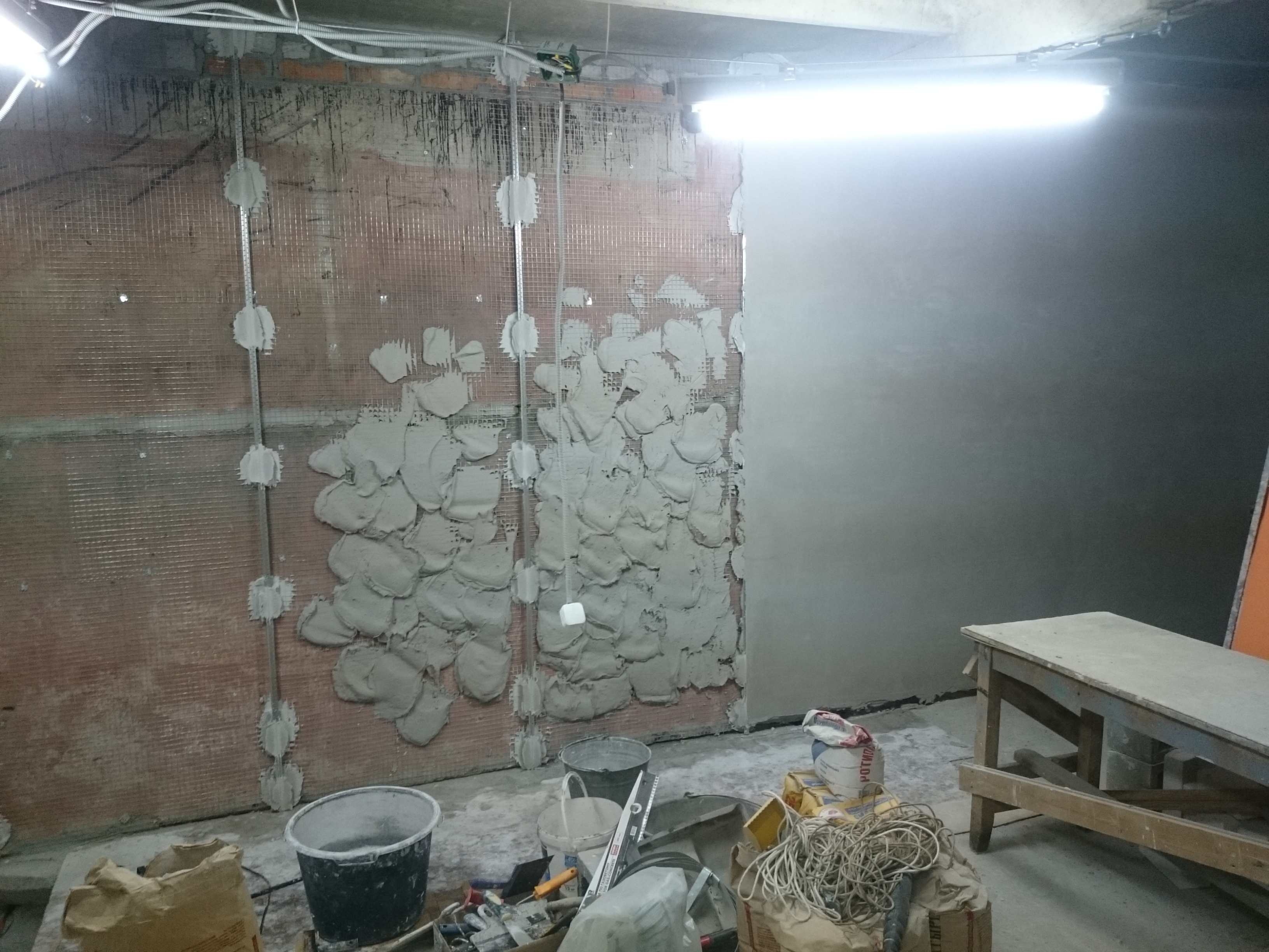

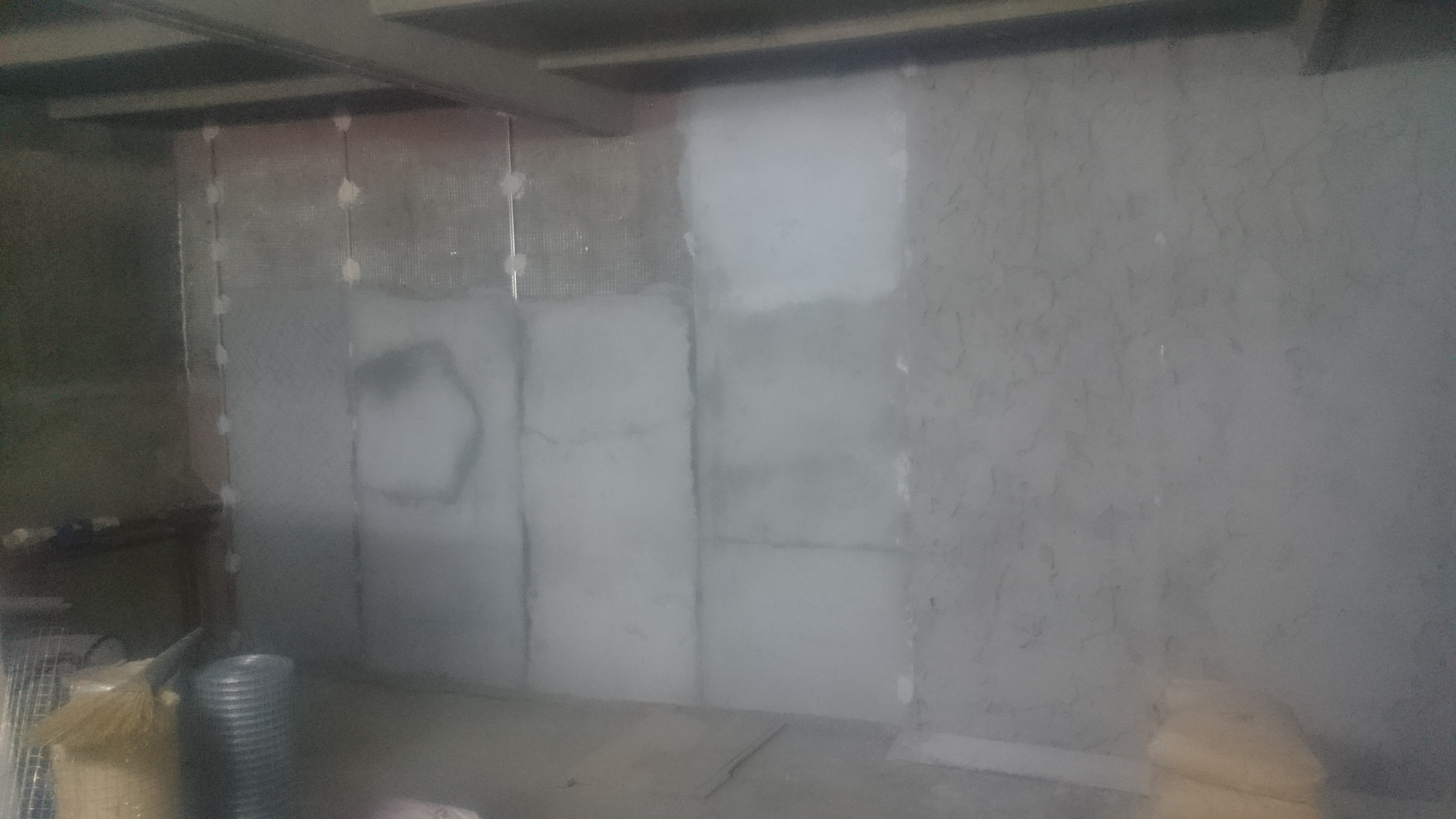

серенько, кривенько, но начинать нужно (5297 просмотров) <a class='original' href='./download/file.php?id=91433&mode=view' target=_blank>Загрузить оригинал (2.92 МБ)</a>
бетонконтакт (5297 просмотров) <a class='original' href='./download/file.php?id=91434&mode=view' target=_blank>Загрузить оригинал (2.89 МБ)</a>
бетонконтакт
сетка и маяки (5297 просмотров) <a class='original' href='./download/file.php?id=91435&mode=view' target=_blank>Загрузить оригинал (2.89 МБ)</a>
сетка и маяки
первая стеночка (5297 просмотров) <a class='original' href='./download/file.php?id=91436&mode=view' target=_blank>Загрузить оригинал (2.82 МБ)</a>
первая стеночка
еще чуть-чуть (5297 просмотров) <a class='original' href='./download/file.php?id=91437&mode=view' target=_blank>Загрузить оригинал (2.73 МБ)</a>
еще чуть-чуть
готово! (5297 просмотров) <a class='original' href='./download/file.php?id=91438&mode=view' target=_blank>Загрузить оригинал (2.22 МБ)</a>
готово!

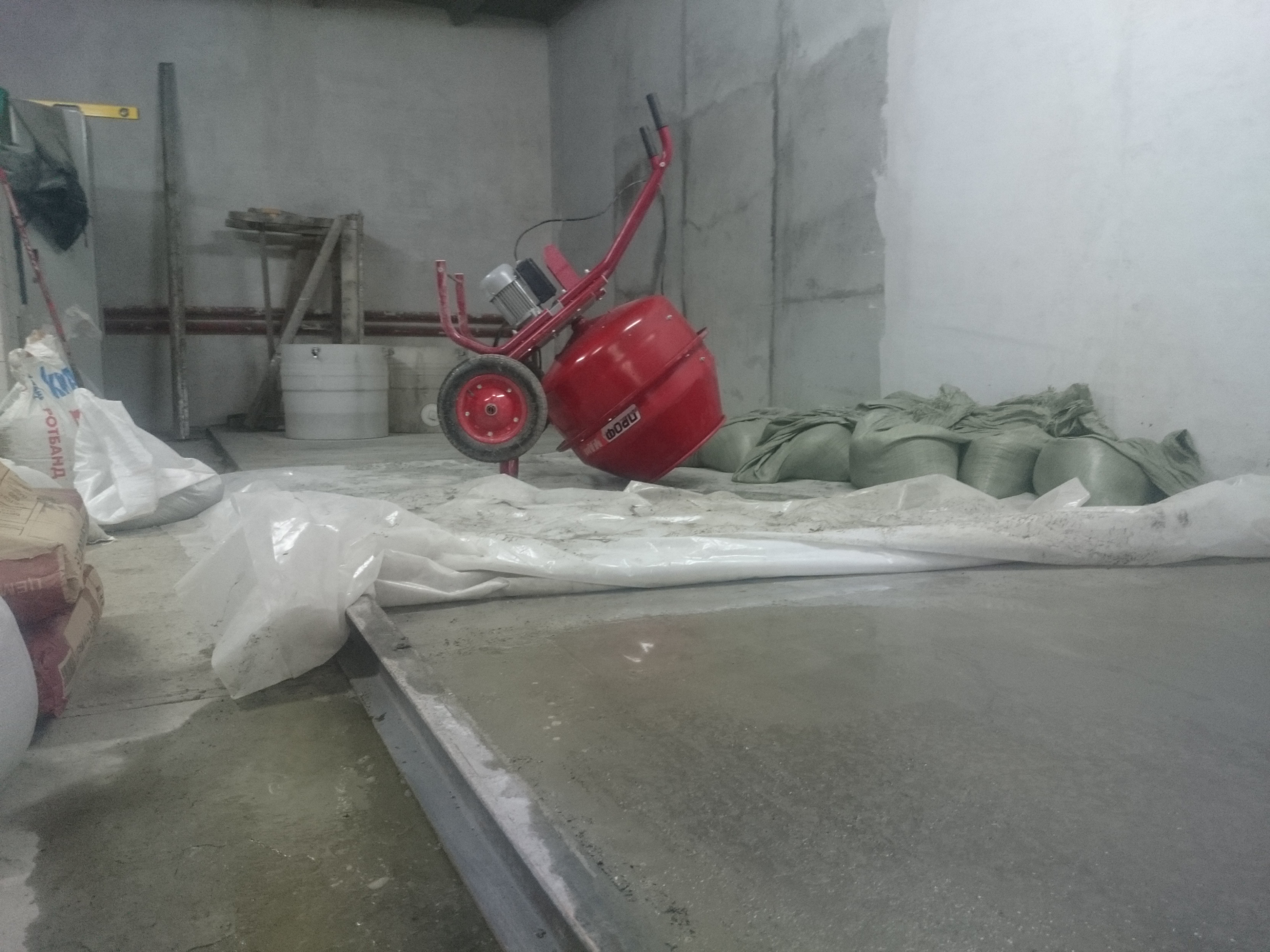

после стенок начали лить полы, перепад высот был от 5 до 15 сантиметров, лили из пескобетона с добавлением гранитного отсева. результат порадовал, получилось не хуже М300.

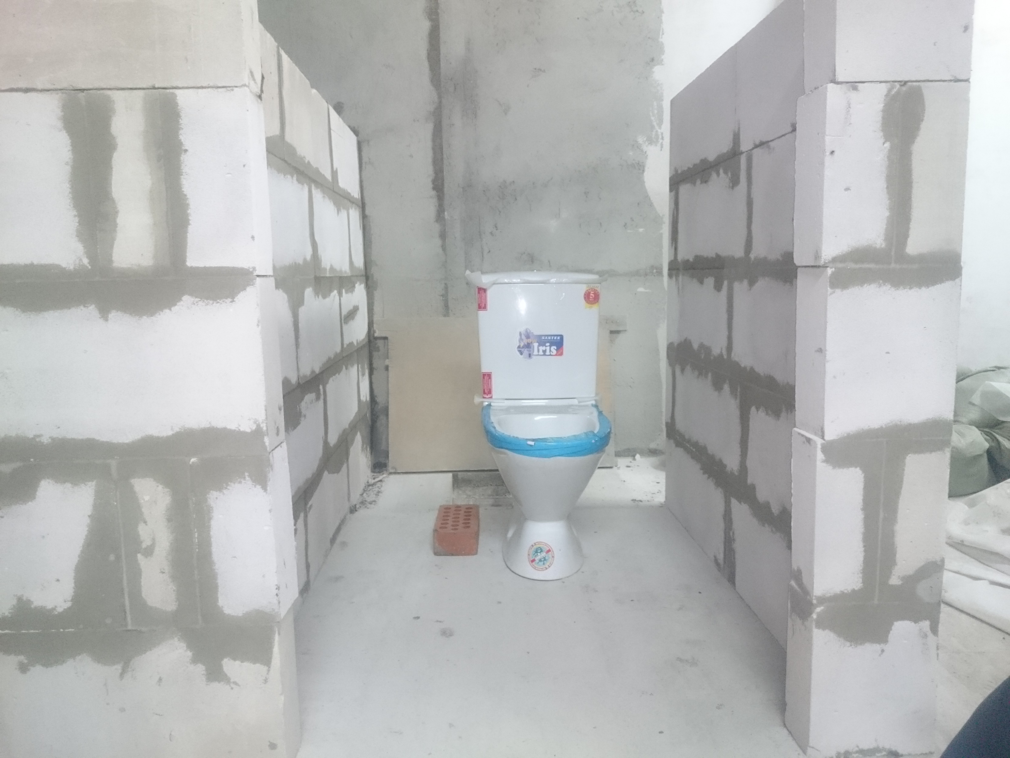

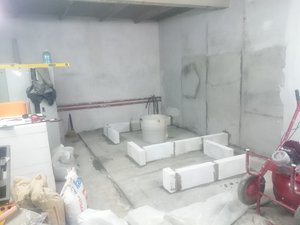

Дальше собственно то, ради чего и затевалась стройка. Туалет.

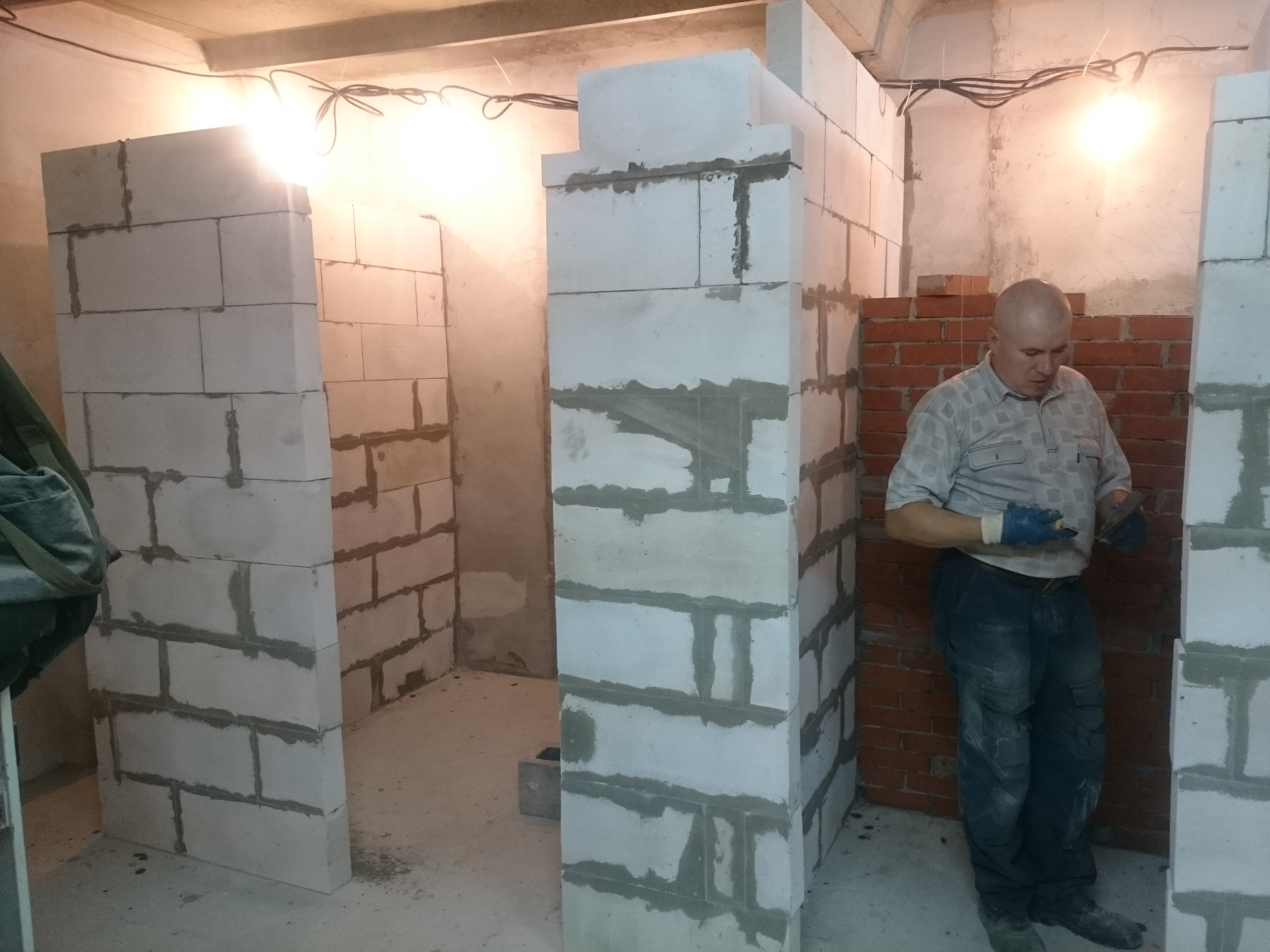

первый ряд самый ответственный (5297 просмотров) <a class='original' href='./download/file.php?id=91443&mode=view' target=_blank>Загрузить оригинал (2.03 МБ)</a>
вот он, красавец... (5297 просмотров) <a class='original' href='./download/file.php?id=91444&mode=view' target=_blank>Загрузить оригинал (1.99 МБ)</a>
вот он, красавец...

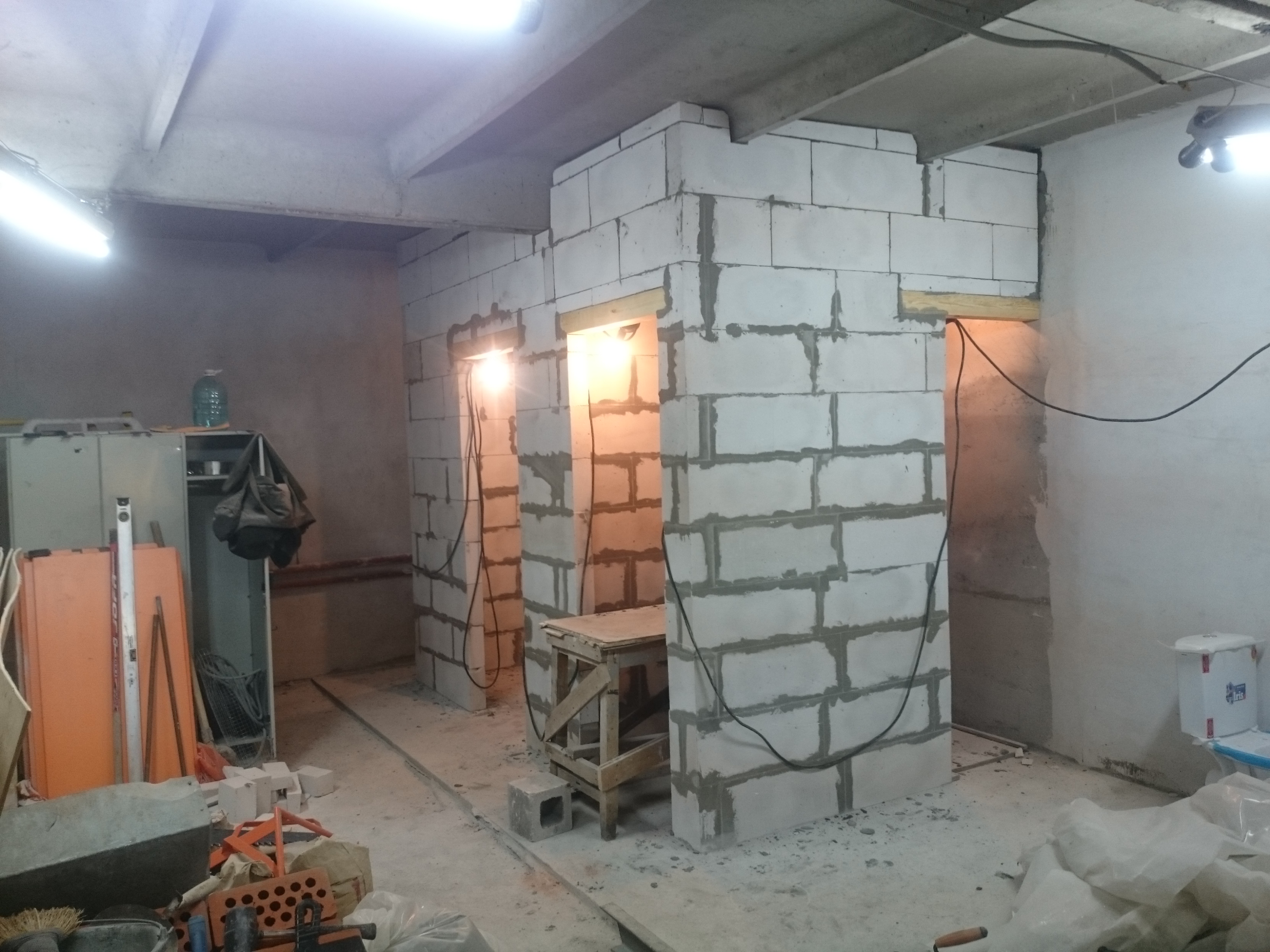

стены растут (5297 просмотров) <a class='original' href='./download/file.php?id=91445&mode=view' target=_blank>Загрузить оригинал (2.33 МБ)</a>
стены растут
готово. (5297 просмотров) <a class='original' href='./download/file.php?id=91446&mode=view' target=_blank>Загрузить оригинал (2.38 МБ)</a>
готово.
В процессе производства работ сама собой построилась душевая и подсобка под короба вентиляции и прочие трубопроводы.
Штукатур-маляр Людмила приступила к оштукатуриванию стен первого этажа, мы не успеваем ей готовить стены - в разгаре сезон! Грозится бросить нас...

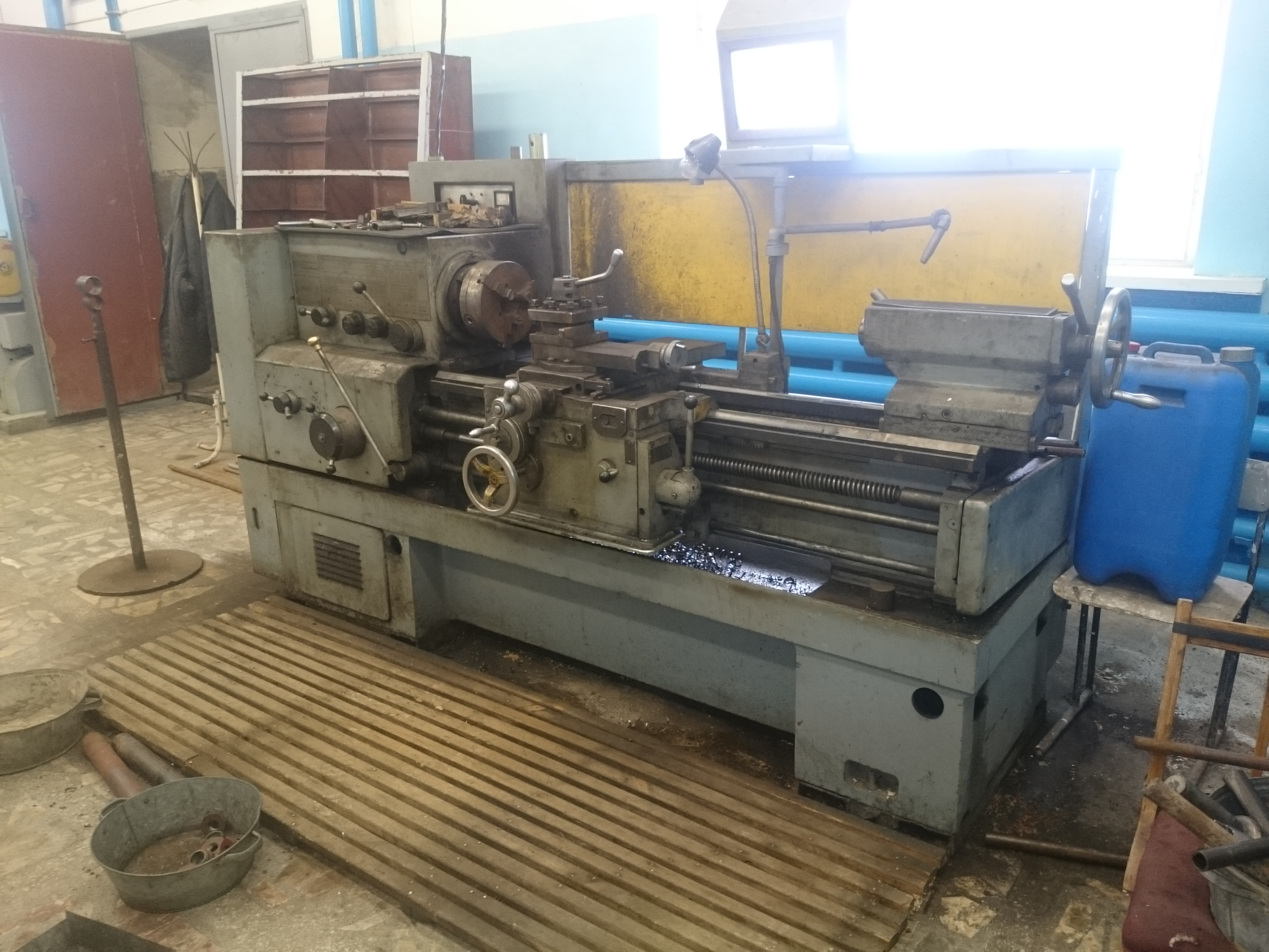

так получилось, что пришлось экстренно выкупить токарный ТС75.
DSC_0460[1].JPG (5008 просмотров) <a class='original' href='./download/file.php?id=94708&mode=view' target=_blank>Загрузить оригинал (2.47 МБ)</a>
с помощью рохли и ломиуса подтащил его к вон той маленькой двери слева, силы и идеи иссякли.
Завтра попытка номер два по перевозке его в цех.

закатывать то понятно по трубам. выкатывать сначала. там такой гадский приступок у порога и сразу вниз. плюс навес над выходом, манипуляторщик подсунуть туда не может стрелу.
кроме того настрого сказали, чтоб без разрушений пейзажа. объект режимный, хрен со своим материалом заедешь. вернее заехать то заедешь, а вот обратно уже нет дороги, тока то что в пропуске.

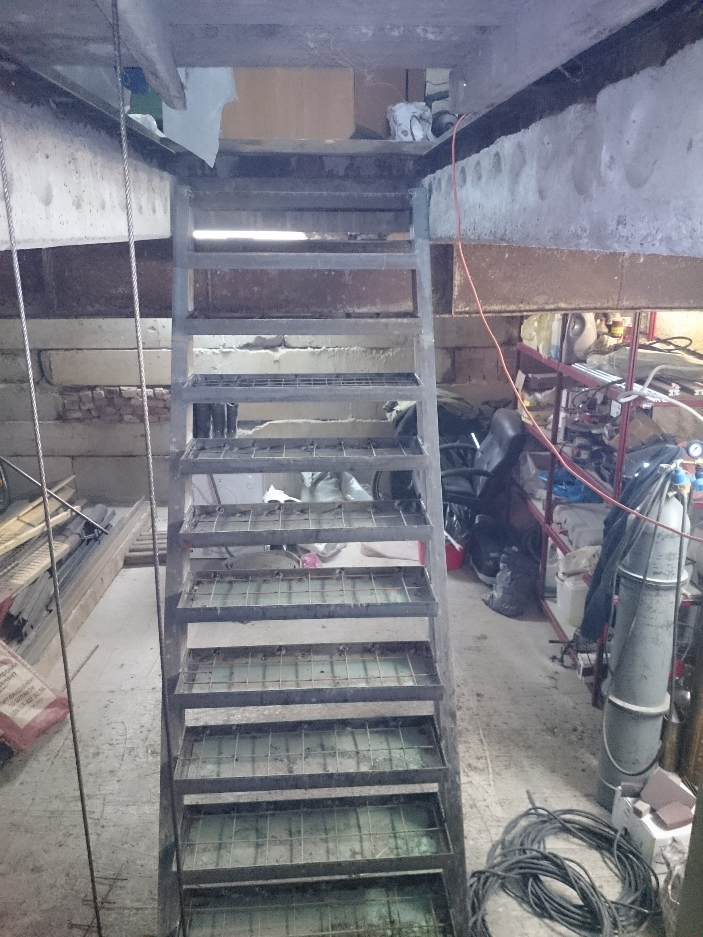

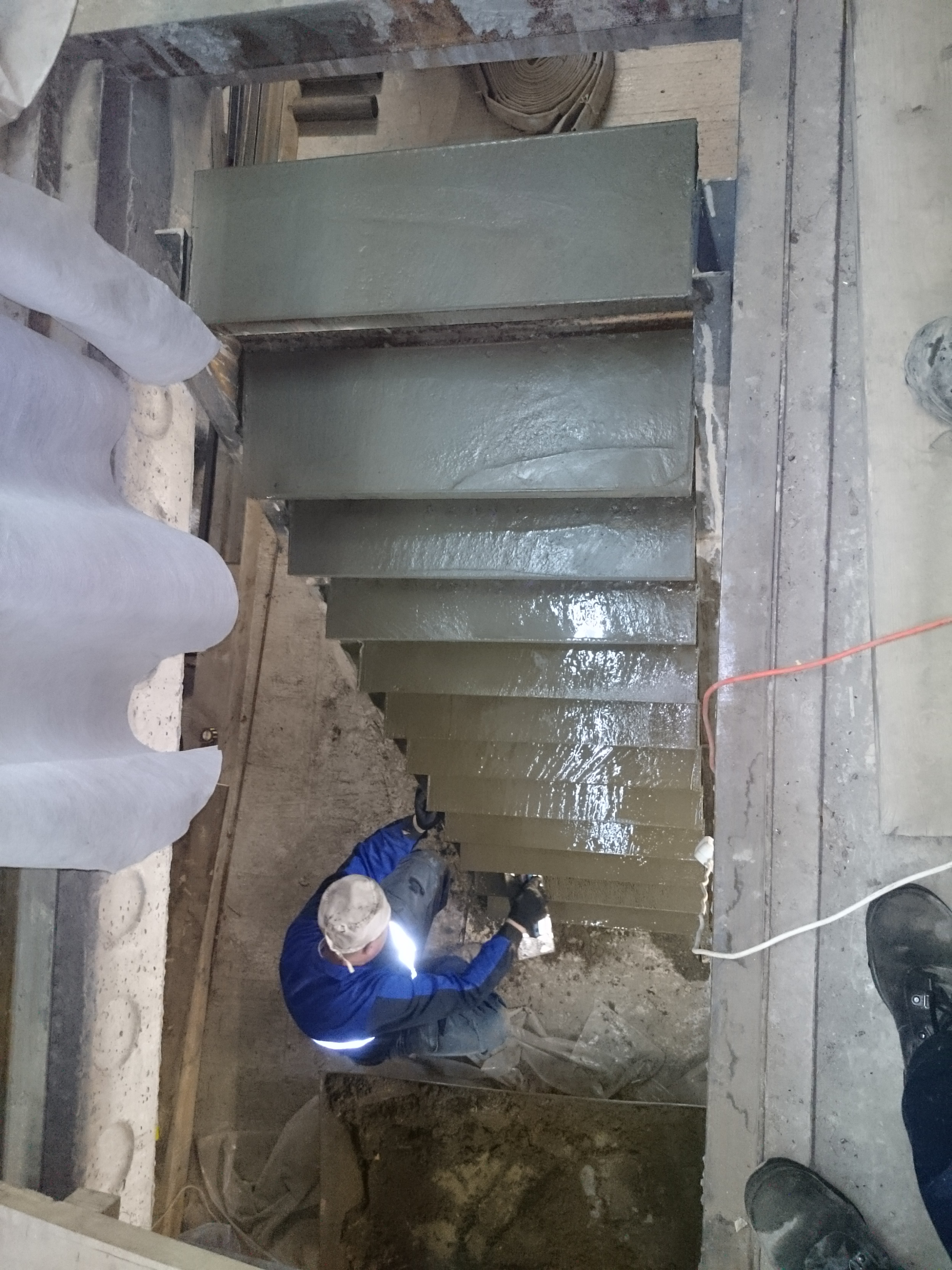

Ступеньки на нижний уровень.
сварили (4967 просмотров) <a class='original' href='./download/file.php?id=94716&mode=view' target=_blank>Загрузить оригинал (3 МБ)</a>
сварили
и залили (4967 просмотров) <a class='original' href='./download/file.php?id=94717&mode=view' target=_blank>Загрузить оригинал (2.83 МБ)</a>
и залили
попутно испробовали технологию вибротрамбовки бетона.
в перфоратор зажали тупую пику-лопатку, ей перфорировали край уголка. бетон расплывался как вода.
Я думаю и в других моментах бетон можно так взбадривать подручным перфоратором. Тумбу там залить или полимер бетон для станины.
Re: Цех мечты
elephant007, пол хорош делать с железнением и затирать "вертолетом" :) Бетон гладкий и ровный получается :)
https://www.youtube.com/watch?v=AKeRkEmD6EI
https://www.youtube.com/watch?v=shwkz6uoQr0
muxa
Сообщения: 227
Зарегистрирован: 15 мар 2012, 12:29
Репутация: 23
Re: Цех мечты
Сообщение muxa »
Оффтоп конечно, но бетон таким не сам станет, даже если в прокате полк вертолетов взять. там изначально бетонная смесь со спец.добавками идет, потом после укладки еще добавки идут это не считая еще фишного покрытия, которое в цеху просто обязательно. короче даже при наличии рук требуется еще куча денег.
Re: Цех мечты
muxa писал(а):но бетон таким не сам станет, даже если в прокате полк вертолетов взять. там изначально бетонная смесь со спец.добавками идет, потом после укладки еще добавки идут это не считая еще фишного покрытия,
Когда мы перевозили станок в один цех видели как такие полы делали без всяких добавок и затирали вертолетами. Финишная затирка это цемент в чистом виде + вода, это и есть железнение. Технология известно давно ее при СССР делали в цехах железнение.
elephant007
Сообщения: 768
Репутация: 332
Откуда: Сибирь, Томск
Re: Цех мечты
Сообщение elephant007 »
полы такие конечно же сказка. там не только вертолет, там под его лопасти сыплют порошек, называется топпинг.
но так как мы не графья, будем лить полимер. после штукатурки и покраски стен и потолков.

Станок привезли, жертв и разрушений нет. Вниз не пролазит, гад. Начинаю расчленять.

elephant007 писал(а):полы такие конечно же сказка. там не только вертолет, там под его лопасти сыплют порошек, называется топпинг.
При нас заливали и разводили обычный цемент М400. Когда пол готов его не особо и шлифмашинки царапают как обычный бетонный пол ;)

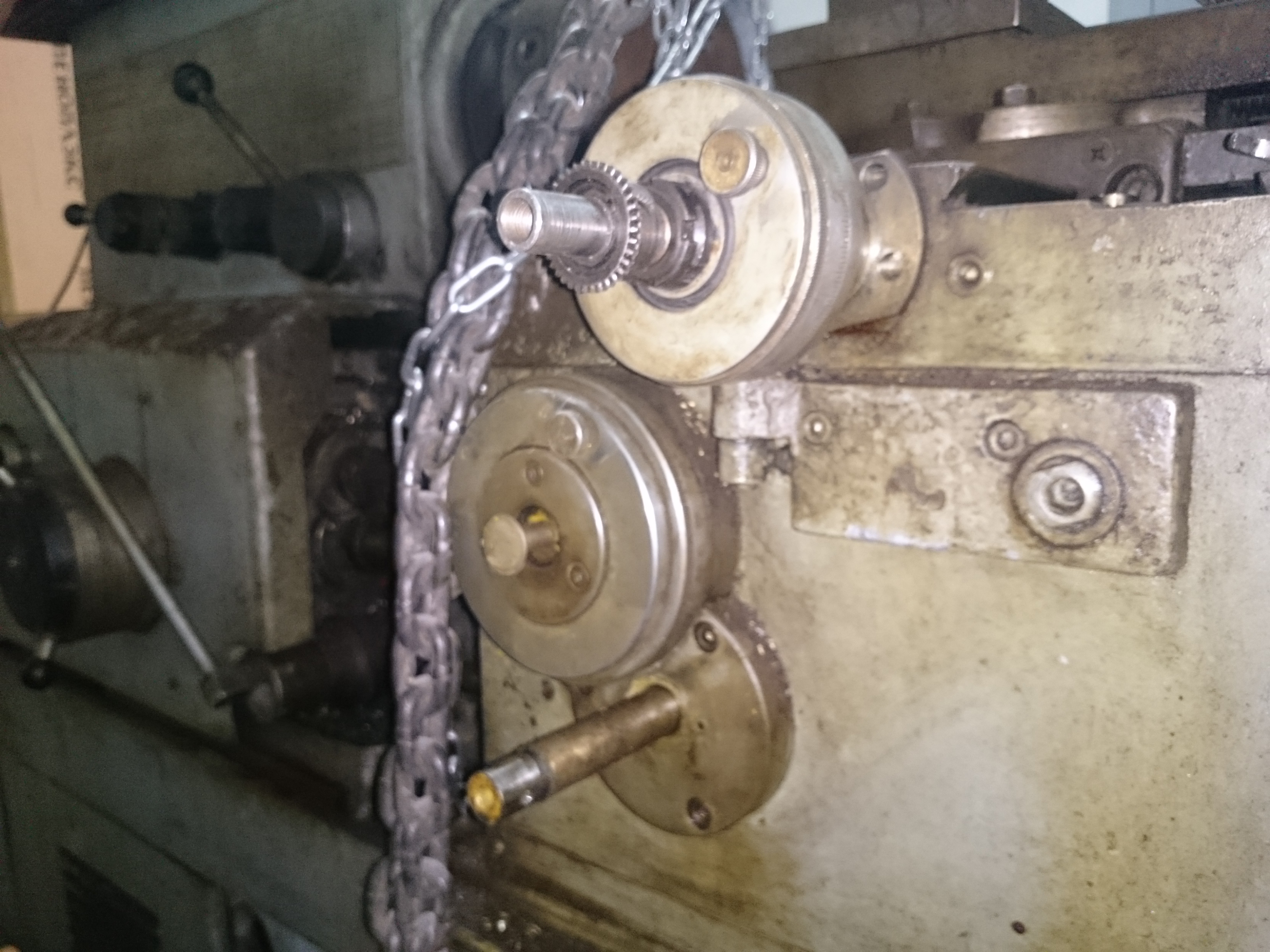

DSC_0467.JPG (4814 просмотров) <a class='original' href='./download/file.php?id=94816&mode=view' target=_blank>Загрузить оригинал (2.54 МБ)</a>
Вот эти ручки продольной и поперечной подачи не пролазят. Есть шанс разобрать и собрать как было, или искать станочника?

elephant007 писал(а):будем лить полимер
И это правильно. Мы на нашем складе в Ижевске сразу так сделали. Трёхкомпонентный полимер. Очень здорово получилось.

Так сними весь фартук, там ничего сложного нет. ;)

он со всеми валами и винтом снимется?
