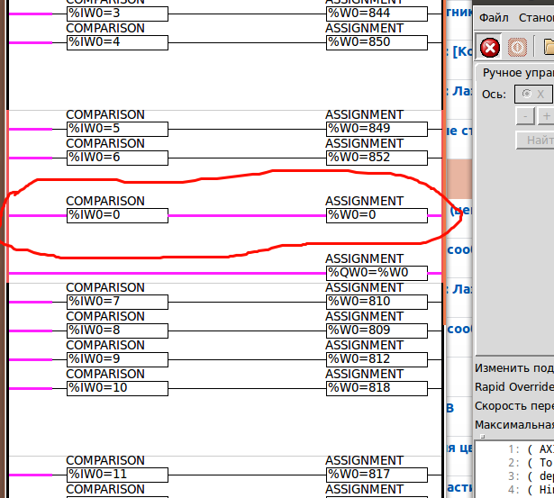

Суть работы: переменная %W0= передает в порт двоичное число с задержкой, десять позиций.
У меня не получается обнулять переменную %W0= после снятия сигнала
Можно ли здесь обойтись одним таймером? А то таймеров всего десять,
Снимок.png (4407 просмотров) <a class='original' href='./download/file.php?id=91304&sid=196fc680d6b13da0b35adc48558597ab&mode=view' target=_blank>Загрузить оригинал (232.62 КБ)</a>

Валерий писал(а):У меня не получается обнулять переменную %W0= после снятия сигнала
добавь линию:
Выделение_066.png (4397 просмотров) <a class='original' href='./download/file.php?id=91313&sid=196fc680d6b13da0b35adc48558597ab&mode=view' target=_blank>Загрузить оригинал (70.8 КБ)</a>

Я так пробывал, он обнуляет только когда код равен нулю,
а надо когда код переключился например первая выключилась переменная %W0 обнулилась, включилась вторая
пока идет задержка 0.5сек.переменная в нуле,а далее включается вторая

Валерий писал(а):а надо когда код переключился например первая выключилась переменная %W0 обнулилась, включилась вторая пока идет задержка 0.5сек.переменная в нуле,а далее включается вторая
напиши - как это должно работать в железе ,а не программно
а то как то не до конца ясно :thinking:
(я так понял - это уже следующий этап - без разгонных ступеней)

Первая ступень -первая комбинация муфт включилась,остается постоянно включеной.
При переключении на вторую ступень,все муфты должны отключится и через 0.5сек. включится вторая ступень-комбинация муфт и т. д.
Сообщения: 8340
Репутация: 1589
Re: Нужна помощь по работе с Classicladder.
Сообщение nkp »
Валерий писал(а):Первая ступень -первая комбинация муфт включилась,остается постоянно включеной.
так это дело легче сделать в хал,чем в ладдере ;)
подаем код(двоичный)
при изменении - обнуление кода(отключаются все ступени)
ждем полсекунды
активируется новый_код

вот такой вариант(все-таки на ладдере)):
Выделение_067.png (4358 просмотров) <a class='original' href='./download/file.php?id=91342&sid=196fc680d6b13da0b35adc48558597ab&mode=view' target=_blank>Загрузить оригинал (50.44 КБ)</a>
к каждой ступени таймер и контакт "от него"
(таймер %TM0 - контакт %TM0.Q
таймер %TM1 - контакт %TM1.Q
и так далее)
