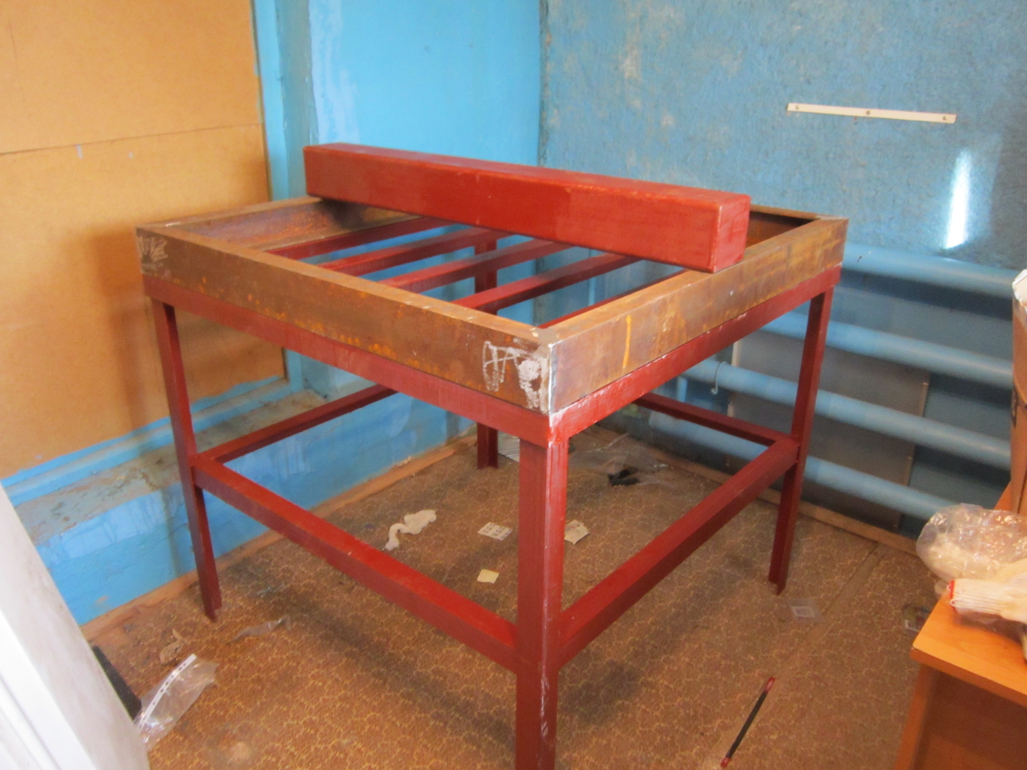

Хе-хе. Железо на месте дислокации
(флудим по этому поводу, но немного ;) )
Завтра начинаем сверлить/пилить/строгать. Наконец-то :cheesy:

в Дорзнаке на Северном кольце ;)

Fisher писал(а):(флудим по этому поводу, но немного )
станок стоит возле батареи отопления что будет греть его с одной стороны что приведет к нарушению геометрии :)

А еси честно - мне самому нравится! Хоть скачи на портале - нич0 не прогибается )))

Fisher писал(а): нич0 не прогибается )))
пока индикатор снизу не стоит :)

Fisher писал(а):Хоть скачи на портале
Напрашиваются раскосины и пятаки с регулировкой горизонтали. Масса портала какая будет? Вот и представьте эту массу перемещают с большой скоростью в разных направлениях.

Да хоть два индикатора. Попробуй прогни метровую трубу 120х120х6 ;)
