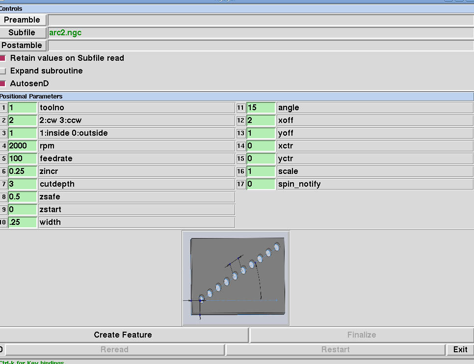

NGCGUI это утилита для использования в EMC2 подпрограмм,т.н. мастеров.

Теперь создаем нашу первую вкладку следующей строкой - пока без названия: Запускаем,проверяем: Настройка
Теперь создаем сам файл подпрограммы для нашей вкладки.
Он должен быть такого вида: имя- имя подпрограммы,имя файла и название нашей вкладки.
тело подпрогр- g-код, который мы напишем.
Назовем файл lathe (пример будет из токарной обработки): Окончание файлов должно быть .ngc
Помещаем наш файл lathe.ngc в папку прописанную в ini [DISPLAY]PROGRAM_PREFIX и прописываем путь к ней там же: Проверяем: Кстати,загружаемый по умолчанию EMC файл можно изменить в ini [DISPLAY]

Смотрим: Каждая строка появилась во вкладке с возможностью редактировать данные.

Запускаем,на вкладке нажимаем "Create feature" ,потом "Finalize"
Получаем запрограммированную траекторию: Описание

вопрос по tcl:
может кто знает tcl и поможет . Задача такая :
есть в окне кнопка (или несколько кнопок)
при нажатии в этом же окне открывается граф файл (jpg, png)
каждой кнопке соответствующий файл
Сообщения: 8340
Репутация: 1589
Re: ngcgui
Сообщение nkp »
Идея такая:
структурировать мастера по вкладкам
на вкладке кнопки с картинками "в тему" мастера
каждая кнопка через соответствующий М-файл открывает нужное окно ngcgui
и вот тут и хотелось бы кнопочками открывать на форме разные рисунки (чертежи,схемы)
ngc.tar
запускать М111
(2.02 МБ) 591 скачивание
у меня пока работает только первая кнопочка img1
Сообщения: 21923
Re: ngcgui
А как эти картинки далее используются? Ну например, что будет, если изображение подменить "без ведома программы"? (Всю прогу лень изучать :beer_blow: )
Если это чисто декоративная картинка, то задуманное можно осуществить: в проге картинка "загружается" при старте программы и прописывается в глобальных переменных (вот это и настораживает), поэтому нужно либо при старте сразу загружать все картинки с соотв. добавлением/изменением переменных, либо можно грузить непосредственно при нажатии на кнопки. Если это декорация, то возможны оба варианта, иначе только первый.
P.S. В принципе сами картинки можно поместить в текст программы в base64, чтоб они в виде отдельных файлов не валялись.

UAVpilot писал(а):А как эти картинки далее используются
Да-это просто декорация.Файлы png,jpg,gif.
UAVpilot писал(а):либо можно грузить непосредственно при нажатии на кнопки
этого как раз и добиваемся
сегодня малость поковырял код
вот в этой процедуре:
proc ::ngcgui::new_image {hdl ngcfilename } {
  set idx [string first .ngc $ngcfilename]
  if {$idx < 0} {return -code error "new_image <$ngcfilename>"}
  set filestart [string range $ngcfilename 0 4]
  foreach suffix {png gif jpg pgm} {
    set f $filestart$suffix
    if [file readable $f] {
      set ifilename $f
      break
  if ![info exists ifilename] {
     catch {unset ::ngc($hdl,img,filename)}
     catch {pack forget $::ngc($hdl,img,widget)} ;# standalone
     catch {wm withdraw $::ngc($hdl,img,top)} ;# needed for standalone
     return ;# silently continue
  set doimage 0
  if ![info exists ::ngc($hdl,img,filename)] {
    set ::ngc($hdl,img,status) first
    set doimage 1
  } else {
    if {"$::ngc($hdl,img,filename)" != "$ifilename"} {
      set ::ngc($hdl,img,position) [position $::ngc($hdl,img,top)]
      set ::ngc($hdl,img,status) new
      set doimage 1
  if {$doimage} {
    # first time for this file for this hdl
    set ::ngc($hdl,img,filename) $ifilename
     set  ifilename    $ni
    puts $ifilename
    set tmpimage [image create photo -file $ifilename]
    set ct 0
    set sw [expr [image width  $tmpimage] / $::ngc(any,img,width,max)  + 1]
    set sh [expr [image height $tmpimage] / $::ngc(any,img,height,max) + 1]
    set subsample $sw
    if  {$sh > $sw} {set subsample $sh}
    set ::ngc($hdl,img,image) [image create photo]
    $::ngc($hdl,img,image) copy $tmpimage -subsample $subsample -shrink
    set width  [image  width  $::ngc($hdl,img,image)]
    set height [image  height $::ngc($hdl,img,image)]
    # convenience only:
    set ::ngc($hdl,img,orig,size)  [image width $tmpimage]x[image height $tmpimage]
    set ::ngc($hdl,img,sampled,size)  ${width}x${height}
    $::ngc($hdl,img,canvas) delete all
    $::ngc($hdl,img,canvas) configure -width $width -height $height
    $::ngc($hdl,img,canvas) create image [expr $width/2] [expr $height/2]\
                      -anchor center \
                      -image $::ngc($hdl,img,image)
    recursive_bind_controlkeys $hdl $::ngc($hdl,img,top)
    pack $::ngc($hdl,img,widget)
добавил вот эту строку
 set  ifilename    $ni
а теперь бы к кнопкам в -comand привязать что то наподобие
начальный уровень в тикле пока не дал результата :)
Сообщения: 21923
Re: ngcgui
А как изначально появляется эта картинка?
Я правильно понимаю, что там открывается некий диалог, в котором указывается некий subfile, и имя картинки берётся такое-же?
В процессе работы проги можно снова вызвать этот диалог и указать другой subfile?
Сообщения: 8340
Репутация: 1589
Re: ngcgui
Сообщение nkp »
Да,там можно из диалога вызывать любую ngc подпрограмму.
Вместе с ней по умолчанию открывается графический файл с таким же названием.
Но в авторском исполнении рисунок мал: перенес вправо на все свободное место
как бы и этого достаточно-но для удобства хотелось бы для одного мастера иметь возможность открывать несколько чертежей(схем ,рисунков,эскизов,видов)
Сообщения: 21923
Re: ngcgui
Собственно идея следующая: на кнопки повесить то, что запускается после выбора файла из диалога. Как-бы предопределённый выбор подпрограммы.
Сегодня уже спать пойду, а завтра, если сам не победишь, то думаю вместе сделаем. Только опиши куда надо жать, чтоб диалог позвать, ну и пара скриншотиков процесса не помешает, а то лениво прогу запускать и пробовать. :hehehe:

Попробуй вот так:
--- ngcgui.orig	2012-07-23 17:16:25.738953246 +0400
+++ ngcgui	2012-07-23 17:24:44.017753990 +0400
@@ -1134,36 +1134,19 @@
      set w [frame $wimg.[qid]]
       pack $w -fill x -expand 1
-  set b [button $w.[qid] -takefocus 0 -font $::ngc(any,font) \
-               -pady 0 -text "Img1" \
-               -command [list ::ngcgui::openimg $hdl]]
-        pack $b -side left -fill none -expand 0
-               -pady 0 -text "Img2" \
-               -pady 0 -text "Img3" \
-               -pady 0 -text "Img4" \
-               -pady 0 -text "Img5" \
+      if {![catch {glob -directory $::ngc($hdl,dir) *.ngc} files]} {
+	      foreach fl $files {
+		      regsub {\.ngc$} [file tail $fl] {} $nm
+		      pack [button $w.[qid] -takefocus 0 -font $::ngc(any,font) \
+		       		-pady 0 -text $nm \
+		       		-command "set ::ngc($hdl,fname,subfile) $fl; ::ngcgui::gui $hdl readsubfile"] \
+		       	-side left -fill none -expand 0
   set ::ngc($hdl,img,canvas) [canvas $wimg.canvas -bg darkgray ] ;# картинка на фрейм
-  #pack $::ngc($hdl,img,canvas) -side left -expand 1 -fill both
+  pack $::ngc($hdl,img,canvas) -side left -expand 1 -fill both
-proc ::ngcgui::openimg {hdl} {
-pack $::ngc($hdl,img,canvas) -side left -expand 1 -fill both
предполагается, что при запуске будет сканировать каталог, заданный параметром -D и все найденные там *.ngc отобразит в виде соотв. кнопок, при нажатии которых будет грузится соотв. .ngc и картинка. Проверок на количество файлов/кнопок и на их длину не делал.

Эх...
Мысль свою я не донес до конца! :)
Чтоб совсем коротко - задача -
при одной открытой подпрограмме иметь возможность кнопками открывать разные картинки
Сообщения: 21923
Re: ngcgui
Тогда затраты на переделки превысят затраты на написание заново. Там придётся переделывать организацию всех переменных и виджетов. :freak_in_action:
Сообщения: 8340
Репутация: 1589
Re: ngcgui
Сообщение nkp »
UAVpilot писал(а):затраты на переделки превысят затраты на написание заново
я списался с Dewey Garrett (автор программы).
он ответил
but it is a fair amount of work
probably need to modify this procedure:
proc ::ngcgui::new_image {hdl ngcfilename}
перепишем(для начала процедуру) -заодно поштудируем тикль :)
Сообщения: 21923
Re: ngcgui
Это была моя первая мысль, потом я копнул глубже... :)
По идее там надо делать не кнопки а табы, причем не только на картинку, но и на все параметры, относящиеся к ней. Начинать с того, что все переменные вида ::ngc($hdl,....) переделывать в ::ngc($hdl,$sub,...), где $sub - идентификатор каждой страницы/подпрограммы.
Сообщения: 22776
Re: ngcgui
О чем говорят все эти люди :)
А нельзя оттуда хендлер на кнопку или на вкладку таба и запаковать туда картинку. Кстати да, табы там более логичны :).
