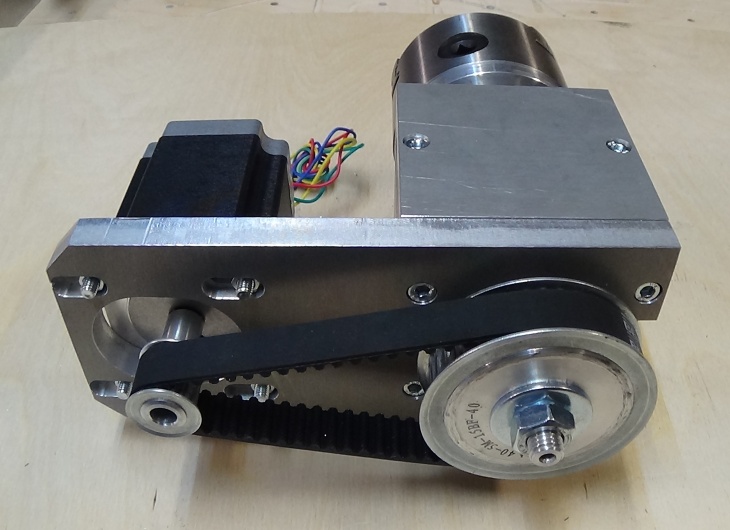

Изготовлю под заказ 4ю поворотную ось.
Сообщение CNC-Logic »
Фото:
4_axis.JPG (3245 просмотров) <a class='original' href='./download/file.php?id=90844&sid=2eae74f0a5cde420ef9e76fc3312c897&mode=view' target=_blank>Загрузить оригинал (147.47 КБ)</a>
4_axis_for_cnc.JPG (3245 просмотров) <a class='original' href='./download/file.php?id=90845&sid=2eae74f0a5cde420ef9e76fc3312c897&mode=view' target=_blank>Загрузить оригинал (142.23 КБ)</a>
cnc_axis.JPG (3245 просмотров) <a class='original' href='./download/file.php?id=90846&sid=2eae74f0a5cde420ef9e76fc3312c897&mode=view' target=_blank>Загрузить оригинал (1.06 МБ)</a>
rotate_axis.JPG (3245 просмотров) <a class='original' href='./download/file.php?id=90847&sid=2eae74f0a5cde420ef9e76fc3312c897&mode=view' target=_blank>Загрузить оригинал (150.98 КБ)</a>
rotate_axix_cnc_logic.JPG (3245 просмотров) <a class='original' href='./download/file.php?id=90848&sid=2eae74f0a5cde420ef9e76fc3312c897&mode=view' target=_blank>Загрузить оригинал (1.04 МБ)</a>

Сообщения: 13713
Re: Изготовлю под заказ 4ю поворотную ось.
На ремень крышечку из тонкой стали или пластика и плоскость которая к столу фрезернуть. И будет уже реально годная ось. А так стружка убьет ремень.
Сообщения: 21923
8 зубов на мелком шкиве маловато для 5M - будет неравномерное вращение... Хотя если специально не мерить и точить балясины, то заметно не будет.

UAVpilot писал(а):8 зубов на мелком шкиве маловато для 5M - будет неравномерное вращение... Хотя если специально не мерить и точить балясины, то заметно не будет.
Используемые шкивы:
Ведомый (на патрон)
Шкив XL Z=60 для ремня 10мм
Шкив для зубчатого ремня с шагом 5.08мм (XL)
Ведущий (на шаговик)
Шкив XL Z=12 для ремня 20мм
Описание с сайта duxe
frezeryga писал(а):На ремень крышечку из тонкой стали или пластика и плоскость которая к столу фрезернуть. И будет уже реально годная ось. А так стружка убьет ремень.
Не вопрос, будет немного подороже
Сообщения: 21923
Re: Продам наборы для сборки драйверов ШД
CNC-Logic писал(а):Используемые шкивы:
На фотке видна маркировка большого шкива: 40-5M-15. Очевидно, что при 1:5 на маленьком должно быть 8 зубов...
И при чём тут описание с сайта duxe? Там вообще лажа какая-то - шкивы под разную ширину ремня.
CNC-Logic писал(а):Шкив XL Z=60 для ремня 10мм
CNC-Logic писал(а):Шкив XL Z=12 для ремня 20мм

UAVpilot
Аааа, понятно. На фото действительно шкивы 5М. Но то что я предлагаю на продажу будет с XL.
То есть: конструктив будет такой же как на фото, но шкивы (и соответственно ремень) - другие - XL шаг 5.08
Никого не хотел ввести в заблуждение.
Это всё верные замечания, но с ними ещё как-то смириться можно, как-никак цена умеренная. А вот что эти китайские патроны зажимают заготовку как попало, не просто ±маманегорюй мм, а вообще никогда не соосно, даже дошлифовка кулачков не поможет, потому что механика сжимания кулачков с дикими люфтами. Говорю это как бывший пользователь такого изделия, тоже в Китае брал. Так что для более-менее нормальной не особо требовательной работы потребуется заменить патрон, а это уже делает данный комплект не особо привлекательным.
P.S. Уточню здесь, что брал такую ось с четырехкулачковым патроном 80мм.

verser писал(а):А вот что эти китайские патроны зажимают заготовку как попало, не просто ±маманегорюй мм, а вообще никогда не соосно, даже дошлифовка кулачков не поможет, потому что механика сжимания кулачков с дикими люфтами.
Ну не знаю, я покупал несколько таких патронов - вполне приличные, люфты есть как и везде, но они стабильны. Своему личному патрону я шлифанул кулачки и теперь заготовки диаметром от 8-10мм он зажимает с биением не более сотки (у патрона). Другое дело, что в оригинале посадка у них ниразу не конусная и если его снять поставить, то можно словить и пару десяток. Но своему я сделал конусную посадку. :)

CNC-Logic писал(а):ременной зубчатый
Можно узнать, из каких соображений в качестве привода ставится Nema 23 x 76мм при таких параметрах редукции и диаметрах шкивов?

Taganrog писал(а):Думаете мало ?
Теория как бы говорит, что при таких параметрах ремня (тип XL, ширина 10мм,12/60 шкивы) передаваемый момент на патрон мах ~ 1,5Н/m.
Есть предположение, что ставят такой типоразмер исходя из допустимой нагрузки на ось ШД в 75н.
Для этой передачи
Hub loads:
Static hub loads for NEW belt [N] 51,97
Static hub loads for RUN-IN belt [N] 37,12
Dynamic hub loads for NEW belt [N] 51,97
Dynamic hub loads for RUN-IN belt [N] 37,12

тогда нужно просто написать сразу в описании что без крышки только для мелких работ с небольшим количеством стружки. а если драть обьемные болванки то нужна крышка.
