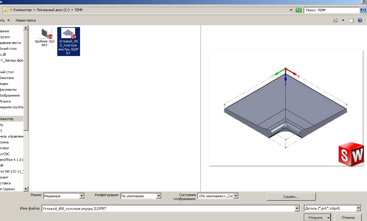

SolidCAM
Orfey
Сообщения: 47
Зарегистрирован: 25 май 2016, 07:40
Репутация: 27
Re: SolidCAM
Сообщение Orfey »
Мохоже, это внутренний проект, вот оно и спрашивает, выберете операцию из внутренних, но список пуст.
Какой версии Solidcam ?
если что скиньте проект

Orfey
Сообщения: 47
Репутация: 27
Re: SolidCAM
Сообщение Orfey »
в этом файле нет проекта Solidcam вообще
только модель Solidworks

Orfey
Сообщения: 47
Репутация: 27
Re: SolidCAM
Сообщение Orfey »
тоже пустой
вот как должен выглядеть внутренний проект, при - Solidcam- открыть- SLDPRT
укцук.JPG (3127 просмотров) <a class='original' href='./download/file.php?id=90803&mode=view' target=_blank>Загрузить оригинал (59.21 КБ)</a>
1240
Сообщения: 962
Репутация: 278
Откуда: Украина, Харьков.
Re: SolidCAM
Сообщение 1240 »
У меня Sw2012
a SC 2013
окно загрузки файла выглядит по другому
Не помнит УП2.jpg (3124 просмотра) <a class='original' href='./download/file.php?id=90807&mode=view' target=_blank>Загрузить оригинал (119.46 КБ)</a>
Сейчас я вижу, что системы координат отображены на обеих файлах (но когда я файл открываю полностью в одном файле информация о МАС не отображается)

Orfey
Сообщения: 47
Репутация: 27
Re: SolidCAM
Сообщение Orfey »
там все пусто, возможно Вы скидываете модель а не проект
Если нет этой вкладки, то Solidcam не запущен или модель не имеет проекта.
Может Вы каждый раз создает новый проект. Так как при создании наружнего .rpz проект создается возле модели с тем же именем.
Или же нажимаеет не тот крестик на панели инстурментов Solidcam не закрыть а удалить проект.
Или же этот вариант посмотрите
вфывфв.JPG (3111 просмотров) <a class='original' href='./download/file.php?id=90815&mode=view' target=_blank>Загрузить оригинал (62.56 КБ)</a>
