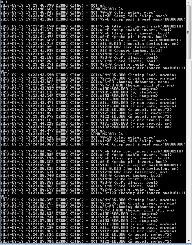

Здравствуйте. Помогите пожалуйста!!! Приобрел данный станок у китайцев, все работало, станок ездил по осям через gbrl 3.6.1. Затем я зачем-то начал заливать прошивки через X-loader (шил разные, и какая-то прошилась, сейчас показывает gbrl 0.9g). После этого станок перестал реагировать на команды с gbrl 3.6.1 ( он подключается, но не реагирует) Так же на плате нажимал кнопку ( разово, и 10 секунд держал) Скажите как реанимировать его??( На чипе написано Mega 328p на другом написано CH 340.

Попрлбовал, не реагирует, вообще ни на че, стоит прошивка 0.9g Вот команды
Grbl 0.9g ['$' for help]
> $G
[G0 G54 G17 G21 G90 G94 M0 M5 M9 T0 F0.]
$0=10 (step pulse, usec)
$1=25 (step idle delay, msec)
$2=0 (step port invert mask:00000000)
$3=6 (dir port invert mask:00000110)
$4=0 (step enable invert, bool)
$5=0 (limit pins invert, bool)
$6=0 (probe pin invert, bool)
$10=3 (status report mask:00000011)
$11=0.010 (junction deviation, mm)
$12=0.002 (arc tolerance, mm)
$13=0 (report inches, bool)
$14=0 (auto start, bool)
$20=0 (soft limits, bool)
$21=0 (hard limits, bool)
$22=0 (homing cycle, bool)
$23=123 (homing dir invert mask:01111011)
$24=635.000 (homing feed, mm/min)
$25=635.000 (homing seek, mm/min)
$26=50 (homing debounce, msec)
$27=50.000 (homing pull-off, mm)
$100=800.000 (x, step/mm)
$101=800.000 (y, step/mm)
$102=800.000 (z, step/mm)
$110=800.000 (x max rate, mm/min)
$111=800.000 (y max rate, mm/min)
$112=500.000 (z max rate, mm/min)
$120=10.000 (x accel, mm/sec^2)
$121=10.000 (y accel, mm/sec^2)
$122=10.000 (z accel, mm/sec^2)
$130=200.000 (x max travel, mm)
$131=200.000 (y max travel, mm)
$132=200.000 (z max travel, mm)
> G91
> G01 Z-35 F260
> G91
> G01 Z0.01 F260
> G91
> G01 Y-0.01 F2000
> G91
> G01 X-0.01 F2000
> G90 G0 z5
> G90 G1 x0 y0 z0  F260
Снимок экрана 2016-09-19 в 19.28.00.png (21564 просмотра) <a class='original' href='./download/file.php?id=90567&mode=view' target=_blank>Загрузить оригинал (112.98 КБ)</a>
Как настраивать не имею понятия. Помогите(

Если вы очень плохо разбираетесь в схемотехнике и механике, то лучше попробовать откатится до версии GRBL 0.8C или младше.
Если есть желание разобраться то можно попробовать помочь, но это будет не быстро. Возможно пины управления придется менять, пересобирать прошивку.
Нужно хорошее фото платы Arduino и драйверов. Почему у вас не запускается grblControl что за железо компа?
Запоздал немного с ответом, но суть дела не меняет все равно фотки нужны. :wik:
И количество шагов на миллиметр явно завышено

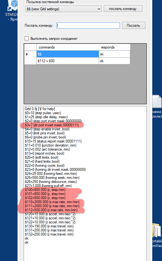

Это инструкция вот от сюда: https://github.com/grbl/grbl/wiki/Configuring-Grbl-v0.9
Можно начать настройку со следующего:
1) Настроить количество импульсов, по осям
2) Настроить максимальную скорость
3) Настроить корректность направления движения.
Для примера скрин моих настроек:
2016-09-19_224937.jpg (21505 просмотров) <a class='original' href='./download/file.php?id=90597&mode=view' target=_blank>Загрузить оригинал (259.91 КБ)</a>
По команде $$ контроллер выводит все настройки, но если послать команду $112 = 600, то контроллер в параметр №112 запишет новое значение.
параметры 100,101,102 позволяют настроить контроллер что-бы движение было на то количество мм, которое мы послали ему.
Например команда вызывает движение по оси Х на 10мм, но в реальности движение будет например на 20 мм, тогда параметр №100 уменьшаем в двое, т.е. до 400.
И так посылая
g0 x10
//меряем линейкой
g0 x0
//меряем линейкой
g0 x10
//и т.д.
Добиваемся движения по оси Х на нужное расстояние, потом и для других осей.
Есть ещё параметр №3, может принимать значение от нуля до 7
Чтобы понять какое число в него записать, можно сделать так:
Посылаем команду
G92 X0 Y0 Z0
Данная команда обнуляет все координаты.
Смотрим сверху на станок, и определяемся в каком углу будет начало координат, например в левом нижнем, и ось Х направлена в право, а ось Y вверх.
Теперь послав команду
g0 x10 y10
// а потом
g0 x0 y0
//что-бы вернуть в точку старта
Должно начаться движение вправо вверх, если это не так, меняем параметр №3 на следующее значение.

То что за сегодня удалось набросать

staltech писал(а):То что за сегодня удалось набросать
У меня плата, как на второй картинке- Контроллер микро-фрезерного станка
Ещё дополнил описанием применения драйвера мотора.
