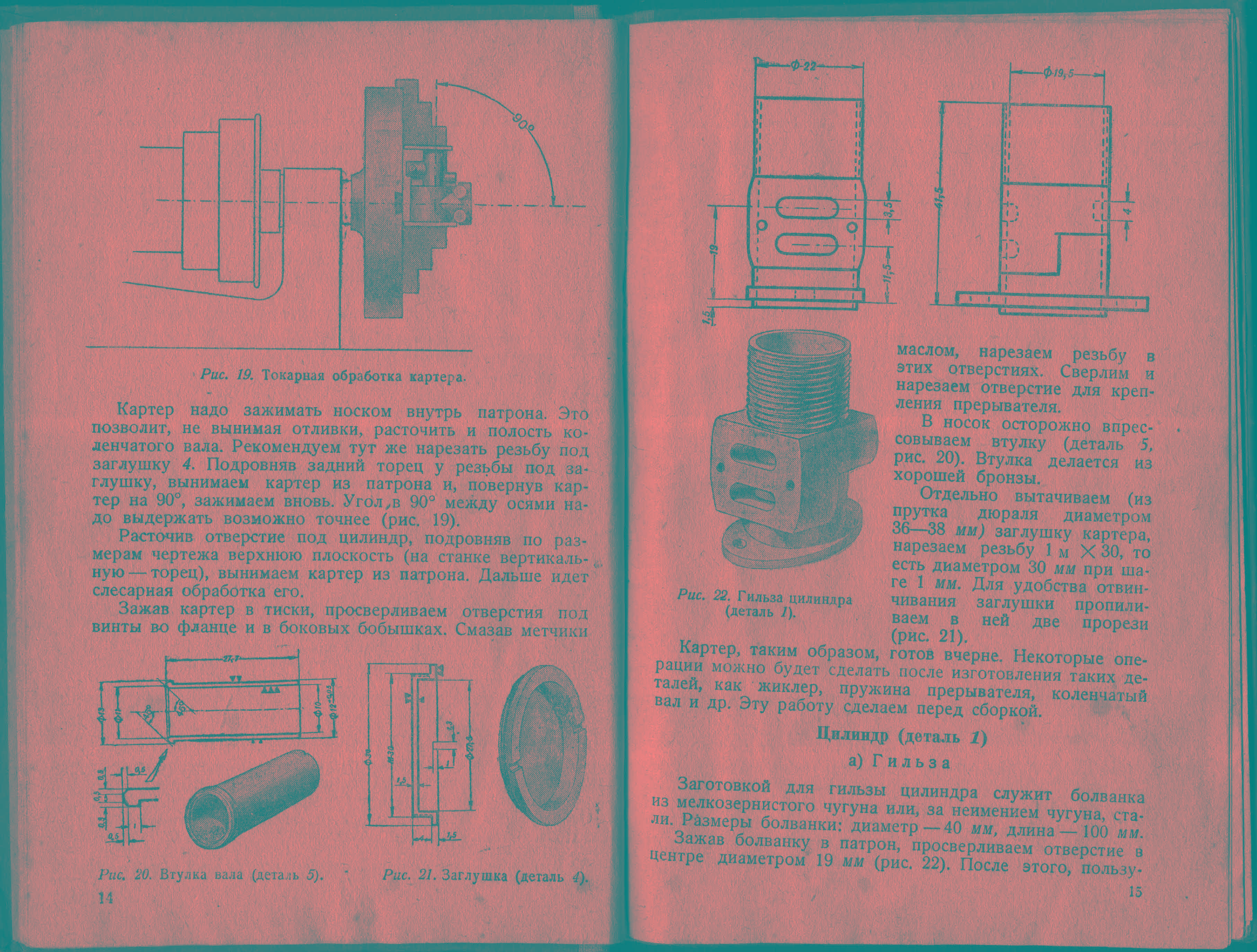

На детали нужно "нарезать" резьбу М1х30. Шаг беру 0,2, а где узнать параметры исходного треугольника?

_taras_, с размером резьбы не ошибся? все параметры можешь смело брать из ГОСТа - исходные размеры треугольника заданы исходя от шага или хода резьбы

Нет, не ошибся. Я черчу модель бензомоторчика ПП-4 по чертежам 40 года и в нем используется такая резьба.
aegis писал(а):исходные размеры треугольника заданы исходя от шага или хода резьбы
Вот и не пойму как рассчитывается или откуда что берется.

_taras_, М1х30 это резьба ф1мм с шагом 30?

Как я понимаю в книге обозначение М1х30 расшифровывается как "резьба м1 делается на деталь диаметром 30мм".

сущий бред. правильно поставьте вопрос что вам надо

Рис. 21 и его описание на стр. 15. Нужно определить исходные размеры треугольника для отрисовки резьбы.

_taras_, внимательно читать мне нужно? М30х1 диаметр 30 шаг 1. я ссылку выше выкладывал которая сама все считает
