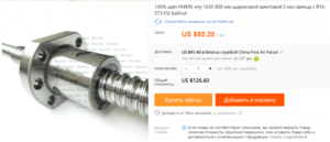

Озабочен выбором ШВП. То, что хочется
Screenshot - 14.09.2016 , 19_19_26.png (4458 просмотров) <a class='original' href='./download/file.php?id=90255&mode=view' target=_blank>Загрузить оригинал (443.59 КБ)</a>
https://ru.aliexpress.com/store/product ... 87966.html
скорее всего останется у китайцев.
А из этих вариантов не могу определиться:

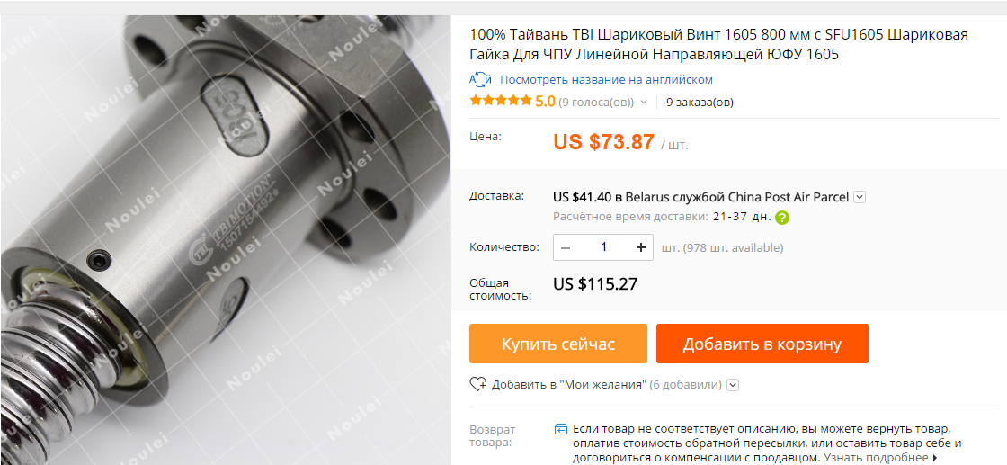

Screenshot - 14.09.2016 , 19_21_09.png (4458 просмотров) <a class='original' href='./download/file.php?id=90256&mode=view' target=_blank>Загрузить оригинал (521.73 КБ)</a>
https://ru.aliexpress.com/store/product ... 92156.html

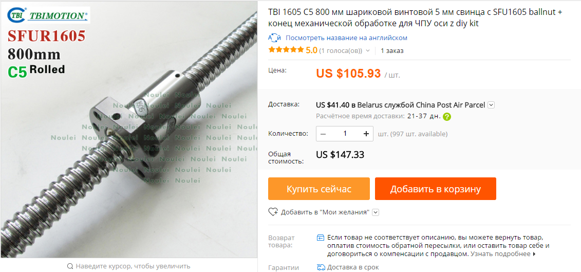

или:
Screenshot - 14.09.2016 , 19_22_47.png (4458 просмотров) <a class='original' href='./download/file.php?id=90257&mode=view' target=_blank>Загрузить оригинал (604.01 КБ)</a>
https://ru.aliexpress.com/store/product ... 38360.html

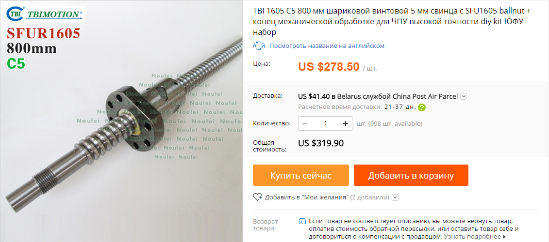

либо:
Screenshot - 14.09.2016 , 19_24_00.png (4458 просмотров) <a class='original' href='./download/file.php?id=90260&mode=view' target=_blank>Загрузить оригинал (389.68 КБ)</a>
https://ru.aliexpress.com/store/product ... 60424.html
Смущает немного хивиновская гайка. Она длиной 40мм в отличие от 50мм TBI.
По ценнику вроде и не сильно большая разница, а по качеству...
Все винты с заводской разделкой концов.
Я ранее взял у этого продавца на ось Z TBI винт С5 класса шлифованный. Очень нормальный винт. Так размер всего 250мм за 160 американских.
Б\у винт с ебэй не хочу.
