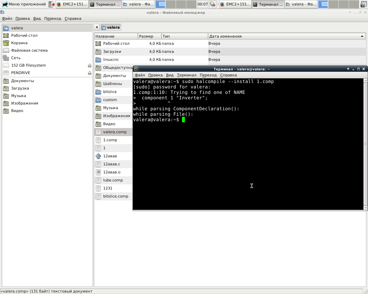

А файл у тебя точно в домашней папке?
Еслъи в терминале скомандовать ls
Валерий
Сообщения: 241
Зарегистрирован: 21 июл 2013, 21:01
Re: EMC2+1516Ф1 с эл.магн. муфтами коробки скоростей и подач
Сообщение Валерий »
Да. Без файла он ругается "не может открыть файл"
Снимок .png (2476 просмотров) <a class='original' href='./download/file.php?id=90418&mode=view' target=_blank>Загрузить оригинал (287.78 КБ)</a>
Сообщения: 21923
nkp писал(а):sudo halcompile --install 1516.comp
потом редактировать(пока не заработает))))
Весёлый способ... В курсе, что в случае ошибки работы компонента комп просто наглухо зависает и лечится только ресетом?.. :)
nkp писал(а):А файл у тебя точно в домашней папке?
Дело не в этом. Ошибка легко гуглится: надо в файле убрать все "\r", чтобы остались только "\n".

Валерий писал(а):Файл с каким расширением " .сомр" ?
да
я подумал ,что всякая бяка могла прицепиться от винды
создаешь в домашн папке линукса пустой файл,
копируешьтуда код из ссылки(это самый простой компонент)
называешь как нибудь и компилишь знакомой командой в терминале:
sudo halcompile --install XXXX.comp

UAVpilot писал(а):Дело не в этом. Ошибка легко гуглится: надо в файле убрать все "\r", чтобы остались только "\n".
Это конец строки надо убрать?
По подробне можно разяснить.
Сообщения: 8340
Репутация: 1589
Сообщение nkp »
в той же Geany по моему есть такая функция - убрать переносы строк(или что то навроде)
из той же оперы - dos2unix
