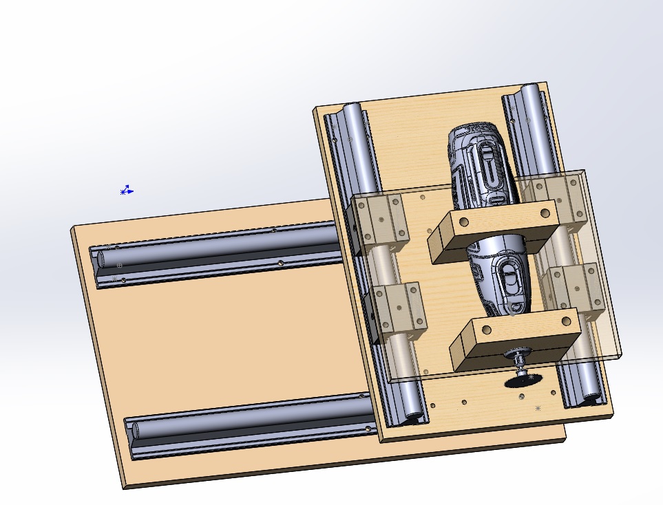

Я вон чего сегодня наваял
оси.jpg (3980 просмотров) <a class='original' href='./download/file.php?id=90365&sid=7c1ed538c5b785c7fd38a17abbb7dc29&mode=view' target=_blank>Загрузить оригинал (157.2 КБ)</a>

Херово наваял ) меняй морду, жутко бесит когда при обработке фрезы нихрена не видно, и когда думаешь: "Проскочит он у меня над крепежкой в 5 мм толщиной, или цеплянет?", и надеешься что вырезанная деталька из листа не выскочит и не станет как противотанковый еж поперек суппорта... В общем делай чтоб шпиндель побольше всего остального торчал...

хреново, зато сам =)
я уже и так крутил и эдак - дремель фигово, что вынести нельзя за плиту - не закрепишь его по другому особо, буду думать конечно, спасибо за совет.
А длиннее плиту на которой дремель лежит делаешь - получаешь что крепеж шпинделя далеко за каретками - боюсь рычаг большой будет - выламывать начнет.

Длиннее плита - ничего не изменится, будет так же торчать. Хоть углы срежь, они на жесткость не особо работают...
Просто у нас ща похожий концепт - мечает периодически... ) Новую оську товарищ нарисовал поинтереснее...
