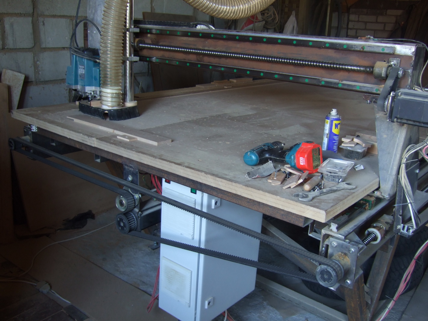

Здравствуйте, уважаемые форумчане !
Сложилась ситуация, при которой мне возможно придется использовать очень длинный зубчатый ремень HTD3M, L = 1400...1500mm, ширина 15mm, для привода от одного мотора двух шкивов, разнесенных на большое расстояние. Нагрузка и скорость небольшие, максимум несколько сот RPM. Но привод нужен точный, поэтому натяг ремня будет довольно приличный.
Вопрос - насколько это идея хреновая, или в общем-то ничего?
Как ни крути, но при такой длине ремень будет хоть немного, но растягиваться.
У меня была идея сделать шкивы и ремень под заказ, и использовать ремень шириной 30-40mm, но это уже крайний случай.

От натяжения не изменится ни точность, ни растяжимость.LinuxGuru писал(а):Но привод нужен точный, поэтому натяг ремня будет довольно приличный.

Я имел в виду провисов быть не должно, поэтому натягивать ремень придется сильно.michael-yurov писал(а):От натяжения не изменится ни точность, ни растяжимость.

Они будут по любому.LinuxGuru писал(а):Я имел в виду провисов быть не должно, поэтому натягивать ремень придется сильно.michael-yurov писал(а):От натяжения не изменится ни точность, ни растяжимость.

Натяжные ролики "спасут отца русской демократии".

Сделай полочку под ремень, чтобы он по ней скользил.LinuxGuru писал(а):Я имел в виду провисов быть не должно, поэтому натягивать ремень придется сильно.

А чего не сделать вал (трубу) для передачи момента? Или не подойдет по конструкции?

Была идея сделать вал с червячными передачами, но это в данном случае перебор.N1X писал(а):А чего не сделать вал (трубу) для передачи момента? Или не подойдет по конструкции?

Если двигатель расположить посередине, понадобится два ремня вдвое короче, разгрузятся подшипники двигателя, сразу будет нормальный обхват приводного шкива и синхронность приводимых валов из-за одинакового растяжения будет выше.

и потратишь основную часть момента мотора на преодоление трения ремня)))michael-yurov писал(а):Сделай полочку под ремень, чтобы он по ней скользил
мотор посредине лучшее что можно придумать. правда производители ремней/шкивов довольно сильно ограничивают усилия натяжения ремней в своих рекомендациях. по памяти там до 10 кг даже

Может использовать приводную цепь?
Вот только вопрос - а не будет ли она давать люфт при смене направления движения?

У меня сделано на одном ремне, но на толстом и широком. Будь готов к решению вопроса о регулировке наклона мотора для предотвращения скатывания ремня со шкивов.

Вот это как раз то, что я и имел в виду. Но у меня уже стоят шкивы HTD3M шириной 15mm.Z_Anatoliy писал(а):У меня сделано на одном ремне, но на толстом и широком. Будь готов к решению вопроса о регулировке наклона мотора для предотвращения скатывания ремня со шкивов.
Все-таки не дает мне покоя аналогичная конструкция, но с приводной цепью.
У кого-нибудь есть идеи за и против ?
Люфт при смене направления должен быть не больше, чем при хорошо натянутом приводном ремне HTD3M.

Re: Вопрос по очень длинному зубчатому ремню HTD3M
