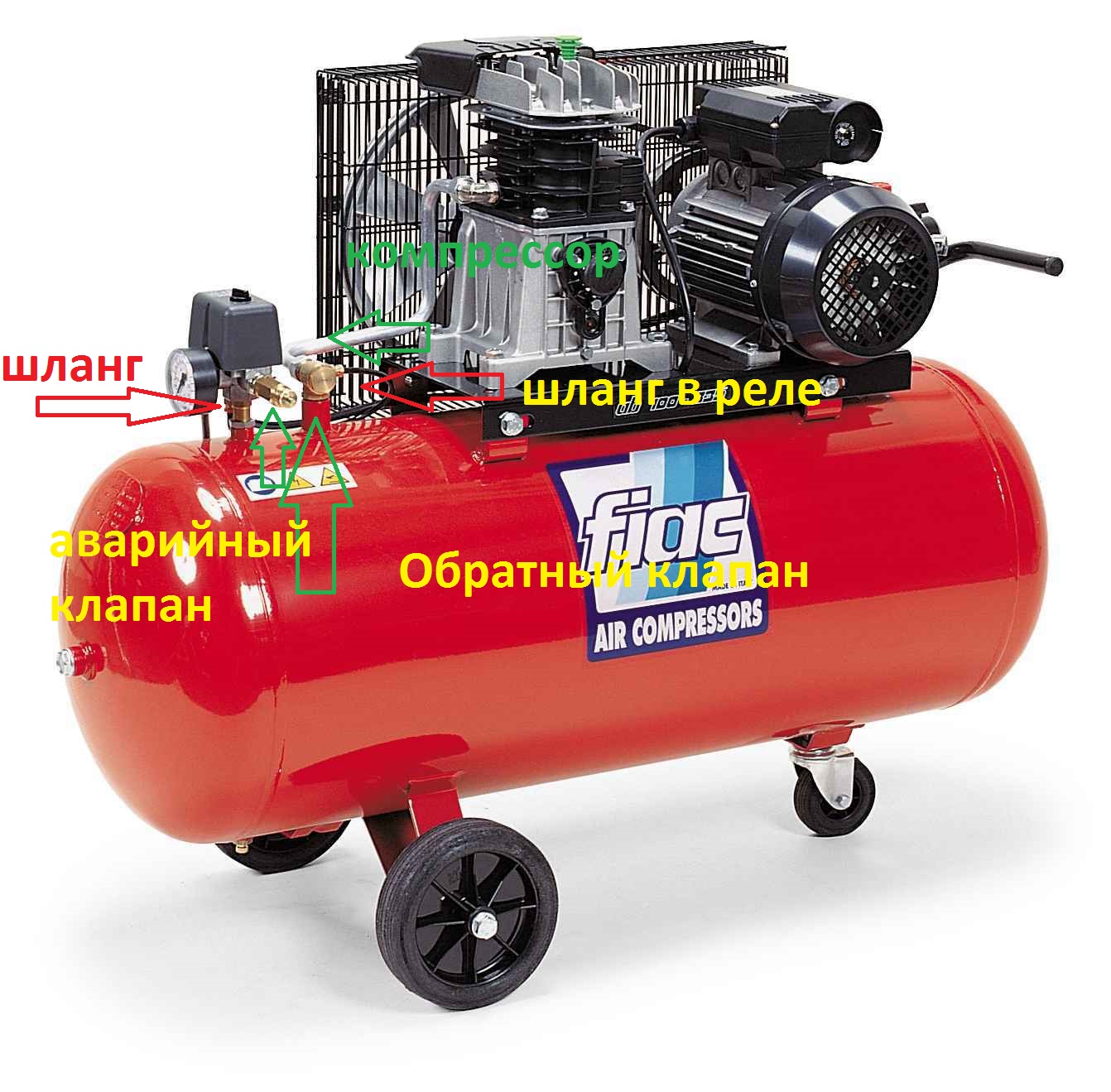

немного подтупливаю т.к. нет опыта в пневматике. набросал схему своей системы. куда этот вывод реле воткнуть?

Re: Присоветуйте реле давления
По этой схеме некуда ставить
Что бы подключить разгрузку нужно поставить обратный клапан с отводом
клапан ставится между рессивером и компрессором , трубка от реле идет на отвод клапана и при отключении сбрасывает давление в компрессоре до рессивера

Александр_ писал(а):немного подтупливаю т.к. нет опыта в пневматике. набросал схему своей системы. куда этот вывод реле воткнуть?
Нужно просто открыть фото компрессора и внимательно посмотреть.
Надеюсь понятно...набросал по быстрому. :)
00000044313_50510.jpg (1928 просмотров) <a class='original' href='./download/file.php?id=89824&mode=view' target=_blank>Загрузить оригинал (326.58 КБ)</a>

Александр_ писал(а):ниппель я приспособил автомобильный. по сути он и есть обратный клапан.
Это не обратный клапан. На обратном есть доп. отвод для реле. Ваш вариант не пойдет.

Александр_ писал(а): за счет чего никак не пойму.
Выход на реле стоит до клапана и после остановки компрессора реле сбрасывает воздух из магистрали перед клапаном.
Так понятно?
Александр_ писал(а):или этот клапан в реле открывается когда реле выключается и закрывается когда реле замыкается?
он закрывается сразу после того как после запуска достигнуто определенное давление.

Ниппель по сути обратный клапан.
Узел для компрессоров под названием "обратный клапан" состоит из собственно клапана и отвода перед клапаном.
Евгений+++
Сообщения: 1591
Репутация: 176
Откуда: Воронеж.., пока что
Сообщение Евгений+++ »
lkbyysq писал(а):Ниппель по сути обратный клапан.
если отвод перед нипелем то да получите аналог.

Я вот точно не знаю, но думаю что стравливающий клапан сидит как и замыкающие контакты на якоре реле, и срабатывают они одномоментно.
Евгений+++
Сообщения: 1591
Репутация: 176
lkbyysq писал(а):Я вот точно не знаю, но думаю что стравливающий клапан сидит как и замыкающие контакты на якоре реле, и срабатывают они одномоментно.
Я знаю точно. Одномоментно они срабатывают только на выключение, а на включение сначала реле, потом при достижении определенного порога давления закрывается пневмо клапан для сброса давления.
т.е если компрессор будет набирать давление медленно то и клапан (возможно) будет открыт.
