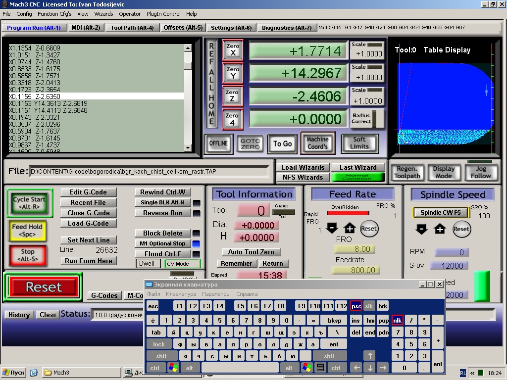

Доброго времени суток, уважаемые форумчане.
Трабл вот в чем.
Станок под управлением mach3 R3.043.053 на Win XP.
Пару месяцев нормально работал с рельефами и УП больше 200000 строк, по 13-15часов без сбоев.
Недавно начал выписывать странные кренделя.
Режет рельеф растром, например, 1 час, затем смещает линию растра на пару мм по Х, режет с этим
смещением еще пару часов, потом смещает немного обратно и режет уже с этим смещением и т.д.
Бывает та же картина по Z.
Фокус в том что эти смещения mach3 отрисовывает в окошке траекторий и показывает в окошке координат.
В этот же момент показывает что выполняет кадр УП с нормальными координатами.
В прошлый раз эта невидаль вылечилась переустановкой мача, на этот раз тот же танец не помог.
Дело именно в софте. Запускал с отключенным железом, картина та же - мач косячит и рисует свой
косяк.
В чем может быть дело? Поделитесь мыслями, пожалуйста.

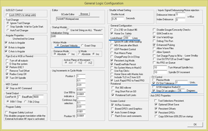

траектория расходится с g-кодом.jpg (6854 просмотра) <a class='original' href='./download/file.php?id=86905&sid=bc594a2d31ef66258e6f1b390665ea57&mode=view' target=_blank>Загрузить оригинал (325.99 КБ)</a>

Re: Mach3 рисует свой косяк.
Transaxle писал(а):В чем может быть дело? Поделитесь мыслями, пожалуйста.
Чем управляется?
Через USB контроллер или от LPT?
Лодочник писал(а):Лицензия спасет.
Сомневаюсь.
Transaxle
Сообщения: 20
Зарегистрирован: 01 ноя 2015, 19:20
Сообщение Transaxle »
michael-yurov писал(а):Чем управляется?
PLCM-LPT-2
Думаю что контроллер в этом безобразии не участвует.
Mach не имеет обратной связи. Он просто выдает сигнал с неправильной траекторией, а контроллер его честно передает драйверам.
Сообщения: 11731
Transaxle писал(а):PLCM-LPT-2
Еще как участвует!
Пройденную траекторию mach3 рисует по тем данным, что возвращает контроллер через плагин.
У меня такая же фигня была с PLCM.

Сообщения: 9116
michael-yurov писал(а):Пройденную траекторию mach3 рисует по тем данным, что возвращает контроллер через плагин.
По идее, Мач должен не только траекторию рисовать по этим данным, а использовать их для коррекции накапливаемой ошибки. Она может образовываться, в частности, из-за того, что обработка данных в Mach производится в формате с плавающей запятой, которые преобразуются в целочисленное количество импульсов Step. Абсолютно точное преобразование такого рода невозможно, поэтому используется обратная связь по количеству реально выданных импульсов шага. Ну или должна использоваться.
Сообщения: 11731
Насколько я знаю - окна координат при использовании контроллера работают просто как индикаторы, и показывают те координаты, что вернул плагин.
Так же и окно траектории.
Корректировать ошибку mach3, наверное, не умеет, т.к. не знает, в каком месте сейчас идет обработка (расчет файла УП и реальное место работы станка сильно не совпадают).
Данные в контроллер, насколько я помню, передаются в целочисленном виде. Т.е. плагин передает в контроллер количество шагов, которые тот должен сделать за каждвй временной интервал в 1мс.
По этой причини накопления ошибки быть не должно (но и генерация сигнала управления оставляет желать лучшего).

Transaxle
Сообщения: 20
Купил лицензию.
Убрал PLCM, подключился к LPT.
В результате:
1) Сбои при резке растром отсутствует. Ура!
2) При резке "классическим смещением" стал стабильно терять координату Y на несколько мм в+.
3) Стала периодически на пару секунд до нуля проседать частота вращения шпинделя (ШИМ с LPT).
Есть идея купить нормальный контроллер. Вопрос какой же все-таки нормальный?
Приглядываюсь к SmoothStepper USB.
Как считаете, даст ли он желаемую стабильную отработку УП?
Плохих отзывов о нем не видел.
Сообщения: 11731
Transaxle писал(а):2) При резке "классическим смещением" стал стабильно терять координату Y на несколько мм в+.
Вероятно, проблема связана с помехами.
А как подключил к LPT?
Transaxle писал(а):3) Стала периодически на пару секунд до нуля проседать частота вращения шпинделя (ШИМ с LPT).
Тут, вероятно, проблема в том, что компьютер "подвисает". Торможений компьютера не замечаете?
Можно попробовать сдвинуть визуализацию мышкой за край экрана, тогда будет меньше загружаться процессор.
Transaxle писал(а):Приглядываюсь к SmoothStepper USB.
Из usb/ethernet контроллеров для mach3 - это лучший.

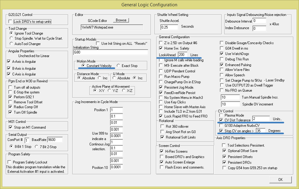

День добрый. Обнаружилась похожая проблема - в непредсказуемом месте выполнения программы ( некрупные плоские детали с мелким рельефом ) происходит сдвиг всегда по одной и той же оси (Х , станок трёхосевой) в одну и ту же сторону ( влево - в минус) на 0,3 - 2 мм и далее продолжает пилить , сохраняя этот сдвиг. Причём в окне координат всё как -бы норм.( Сдвига нет ). До этого момента станок работал 7 месяцев по 1 -2 ч в день без проблем . Может , кто то сталкивался с подобным и можно ли с этим что - то сделать ?
Сообщения: 11731
Александр Щ писал(а):День добрый. Обнаружилась похожая проблема - в непредсказуемом месте выполнения программы ( некрупные плоские детали с мелким рельефом ) происходит сдвиг всегда по одной и той же оси (Х , станок трёхосевой) в одну и ту же сторону ( влево - в минус) на 0,3 - 2 мм и далее продолжает пилить , сохраняя этот сдвиг. Причём в окне координат всё как -бы норм.( Сдвига нет ). До этого момента станок работал 7 месяцев по 1 -2 ч в день без проблем . Может , кто то сталкивался с подобным и можно ли с этим что - то сделать ?
Это совсем другая проблема - срыв ШД и не имеет никакого отношения к данной теме.
Установите в продпросмотре 200 строк, если у вас там значение по умолчанию 20.
Вероятно, поможет.
