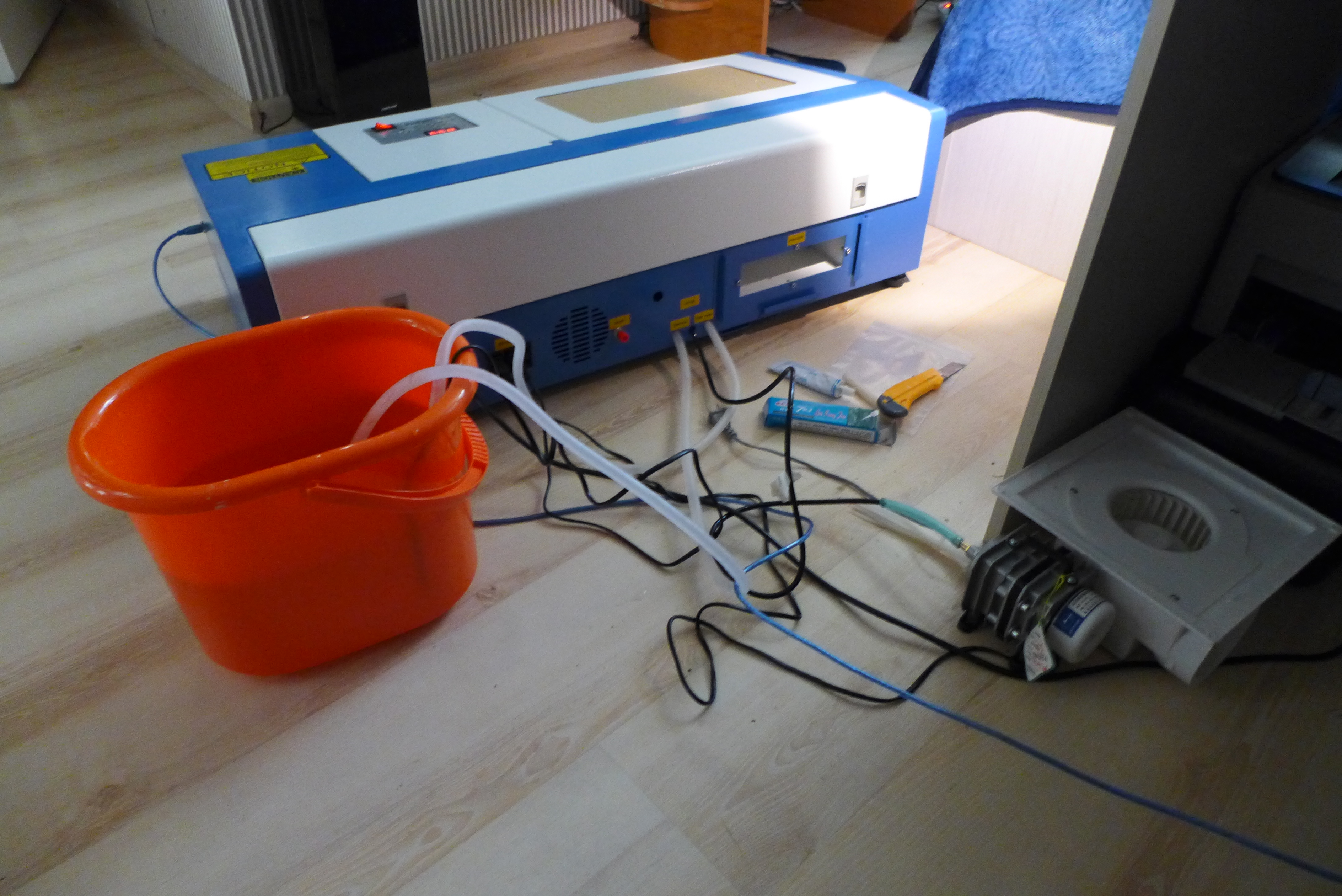

Есть лазерный станок, купленный на Али, 50 Ватт.
Внешний вид лазерной машины (3336 просмотров) <a class='original' href='./download/file.php?id=88013&mode=view' target=_blank>Загрузить оригинал (4.04 МБ)</a>
Приехал - не работает. Включается, вода в ведре бурлит, кулер шумит, головка по направляющим ездит, а лазер - не излучает.

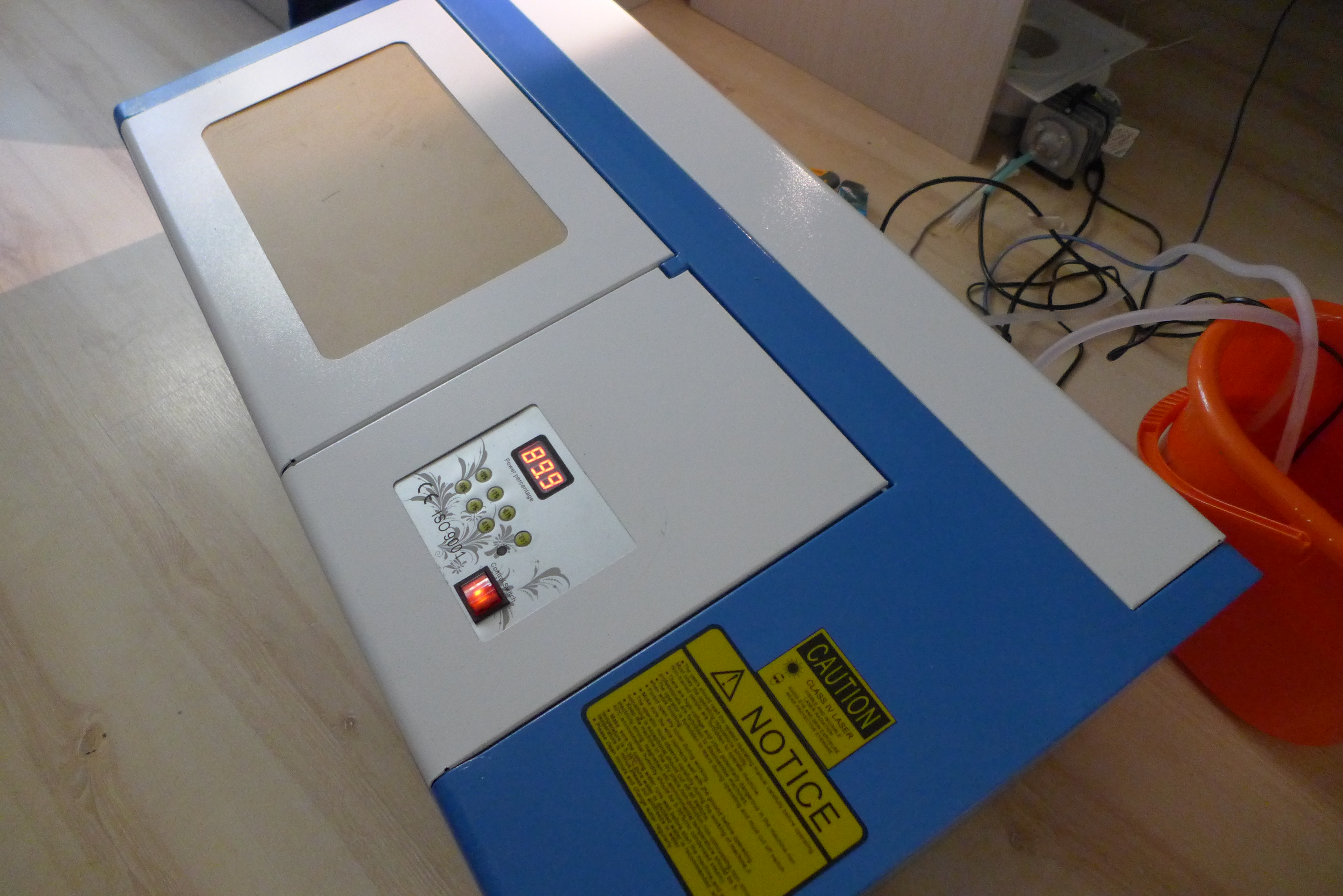

Подключение (3336 просмотров) <a class='original' href='./download/file.php?id=88014&mode=view' target=_blank>Загрузить оригинал (3.84 МБ)</a>
Подключение

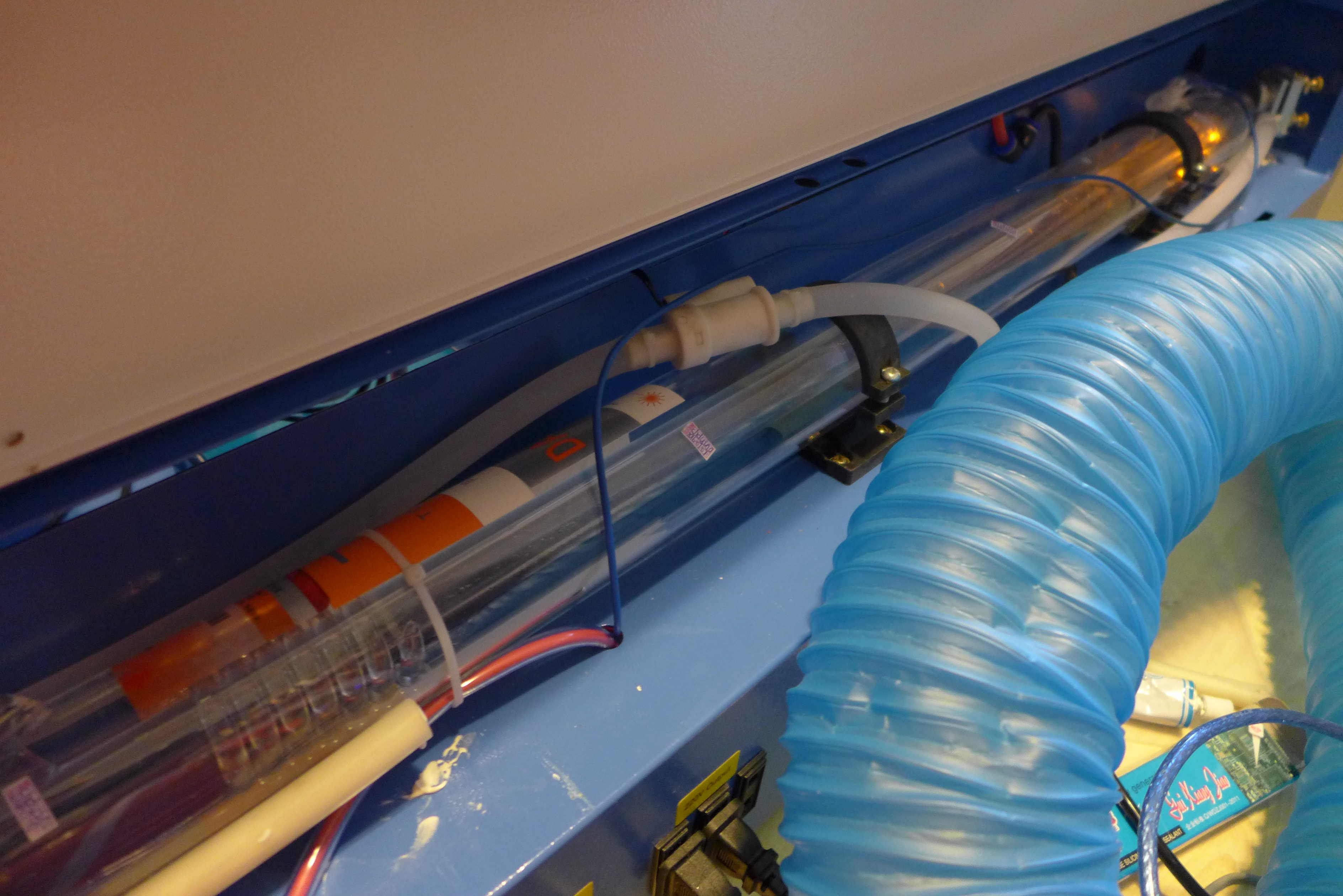

Тестировал лазер, нажав на кнопку TEST и наклеив на первое зеркало бумажный скотч - никакого пятна нет, как и разряда внутри трубки, только слабое свечение. Китайцы посоветовали переподключить высоковольтный провод к трубке - не помогло.

Agella, я не в зуб ногой по лазерам, но даже я понимаю, что ты дал слишком мало информации, так тебе никто не ответит

Навскидку: помпа бурлит, потока нет, датчик потока запрещает включение трубы . Возможно на БП трубы есть кнопка "Test", попробуй ее нажать. К трубе идет два провода, не только красный. Может он оборвался. Слабое свечение по всей трубке, или ближе к выходу?

dima7411 писал(а):Навскидку: помпа бурлит, потока нет, датчик потока запрещает включение трубы . Возможно на БП трубы есть кнопка "Test", попробуй ее нажать. К трубе идет два провода, не только красный. Может он оборвался. Слабое свечение по всей трубке, или ближе к выходу?
Спасибо за совет. Но попробовал - не помогает.
Кнопку TEST на БП нашел. Нажимаю - результат тот же:
Свечение в трубке (3265 просмотров) <a class='original' href='./download/file.php?id=88017&mode=view' target=_blank>Загрузить оригинал (3.86 МБ)</a>
Свечение в трубке
Свечение в конце трубки, где выход на зеркало. Но также есть слабый-слабый свет вначале трубки.
Помпу нужно как-то отдельно проверить?

А трубу водой заполнило вообще?

та с датчиком воды имхо все норм, раз на трубку питалово подается - свечение-то есть. Только странное оно какое-то.

den_sibirskiy писал(а):А трубу водой заполнило вообще?
Визуально - да

Мне кажется или на фото луч таки не попадает в центр на выходе?

Проблему нашли - была треснута трубка. Внутри.
