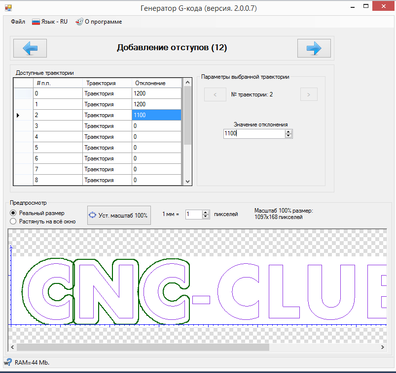

Я тут на одном моменте залип, не знаю какой вариант оставить, вариант первый:
2016-07-22_233838.jpg (6445 просмотров) <a class='original' href='./download/file.php?id=85425&mode=view' target=_blank>Загрузить оригинал (331.65 КБ)</a>
Получил я вектора, и на 8 странице пересчитал значения в миллиметры, и получил контур (отображается фиолетовым цветом), который должен получиться на обрабатываемой детали. В таблице рядом с каждым контуром есть поле "отклонение", если значение положительное, то вычисляется внешний контур, если отрицательный то внутренний контур.
Но при таком варианте, если фрезеровку я буду делать фрезой диаметром например 3 мм, а расстояние между 1 и 2 буквой всего 2 мм, получу зеленый контур (по которому и будет фреза двигаться), где происходит наложение, из-за которого обработка одной буквы портит другую.
Для второго варианта интерфейс более сложный, (пока не делал),но там получится так:
2016-07-22_23383811.jpg (6445 просмотров) <a class='original' href='./download/file.php?id=85427&mode=view' target=_blank>Загрузить оригинал (45.09 КБ)</a>
Т.е. 2 буквы слипнуться.
Вот и думаю оставить только первый, или городить оба варианта...
С другой стороны, такое получается только когда для мелкой фрезеровки используют крупный инструмент, а в обычной ситуации, таких нахлестов траекторий и не бывает по идее. (Типа сам себе проблему выдумываю) :-)
п.с. На цифры значений пока 1200, 1100 пока не обращаем внимание, это временно....
Сообщения: 3776
Re: Программа генерации G-кода, из текста, рисунка, PLT файл
selenur писал(а):...Вот и думаю оставить только первый, или городить оба варианта...
Думаю, что не стоит заморачиваться с двумя вариантами. И так понятно, что получится после фрезеровки, если брать фрезу на 6мм для выпиливания 1мм букв ;)
