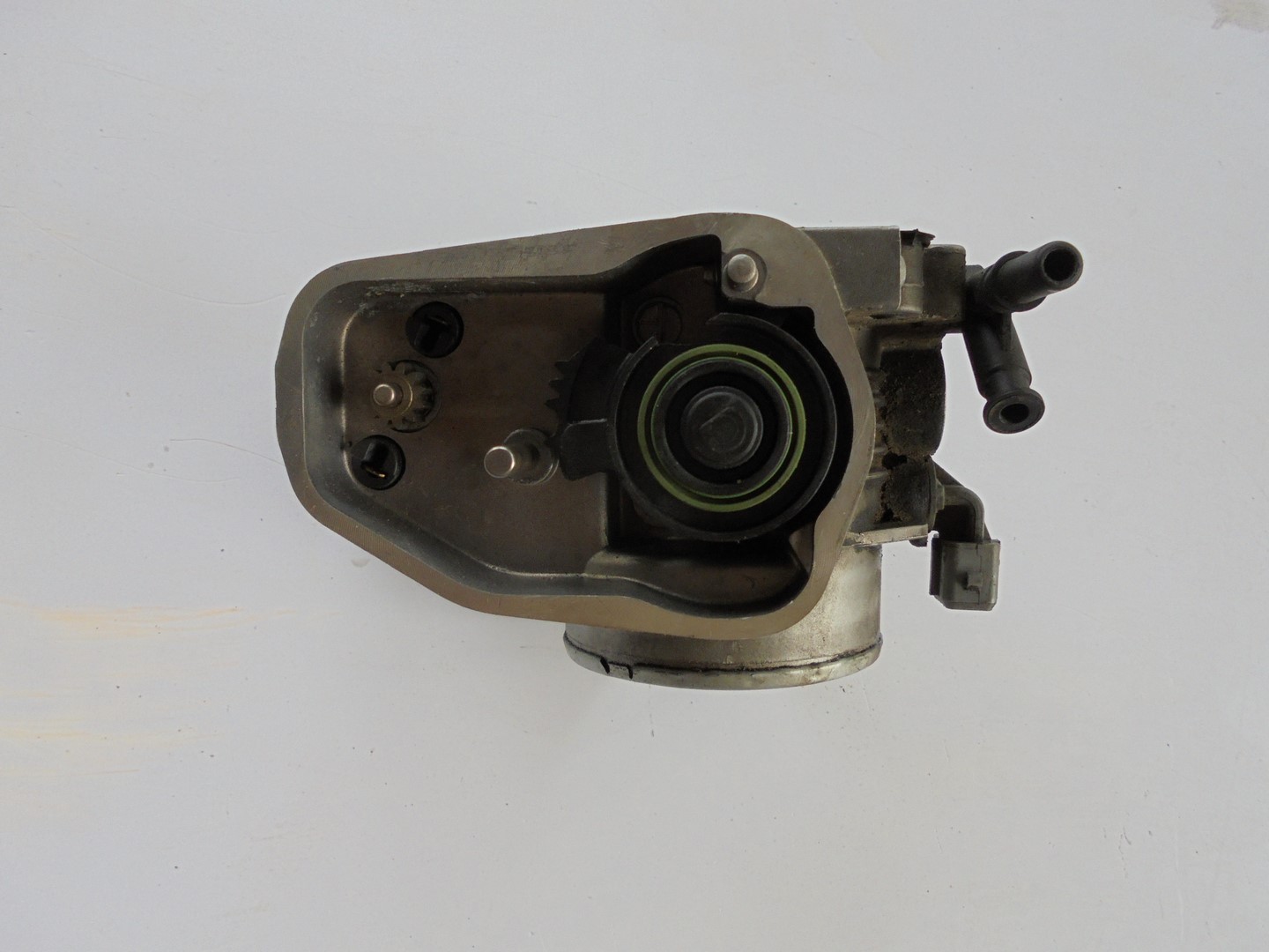

У знакомого на Пежо раз в год летят пластиковые детали в дроссельной заслонке.
Родная стоит около 300$.
DSC04002 (Копировать).JPG (5819 просмотров) <a class='original' href='./download/file.php?id=78481&sid=ed6b5f1a67d927d8032b4fa205e74988&mode=view' target=_blank>Загрузить оригинал (190.16 КБ)</a>
Изготовили комплект шестеренок из сталюки(все родные пластик) за 100$
