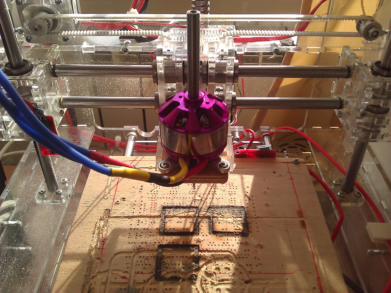

Пришел мне БП http://www.aliexpress.com/product-fm/55 ... alers.html
350 Вт 12 В.
Тахометра нет, но поидее мотор должен выдавать 12 000 об./мин. Пока корпус не сделал, хотя есть и подшипники. Вобщем грызу фанеру на 3Д принтере :)
Мотор за 40 минут нагрелся до 45 градусов (измерял пирометром) при том что температура в помещении ~30 градусов. Грызу фанеру 4 мм в один проход 200 мм/мин 2хзаходной прямой фрезой.

Сообщения: 22776
Re: Шпиндель с RC-модельным двигателем
А как у него на счет шумности?
ЗЫ сделай фотку снизу, чтобыбыло видно крепление фрезы.

По шумности - звука самого мотора нет, раньше уменя стоял ручной гравер - раз в 5-6 тише. При резке гравером помню было неприятно и хотелось заткнуть уши, субъективно здесь звук тише, уши затыкать не хочется - в соседней комнате с закрытой дверью спит ребенок ;) (хотя и с тем гравером тоже спал :D) Мотор хорошо сбалансирован, и патрон очень точный. Трущихся частей в моторе нет - отсюда тоже свои плюсы. Судя по характеристикам мотора мощность унего 1 кВт, а БП всего 350 Вт, так что работает на 1/3 от своей мощности - думаю греться не будет.

Ну так и строил я 3Д принетр, а не фрезер, как оказалось фрезер веселее, чем принтер ;)
Поставил каретку из ал, вес со шпинделем целых 778 г. Думаю еслибы я когда разрабатывал конструкцию каретки из акрила закладывал мощность под фрезеровку, то она была бы жива и по сей день. А вот с алюминиевой проблем даже больше, поскольку (может конечно руки у мастеров из одного места) соосность там похуже, чем после лазерной резки акрила.
И как вы и говорили - направляющие 10мм стальные закаленные на длине 250 мм имеют свойство здорово прогибаться под нагрузкой :thinking:
