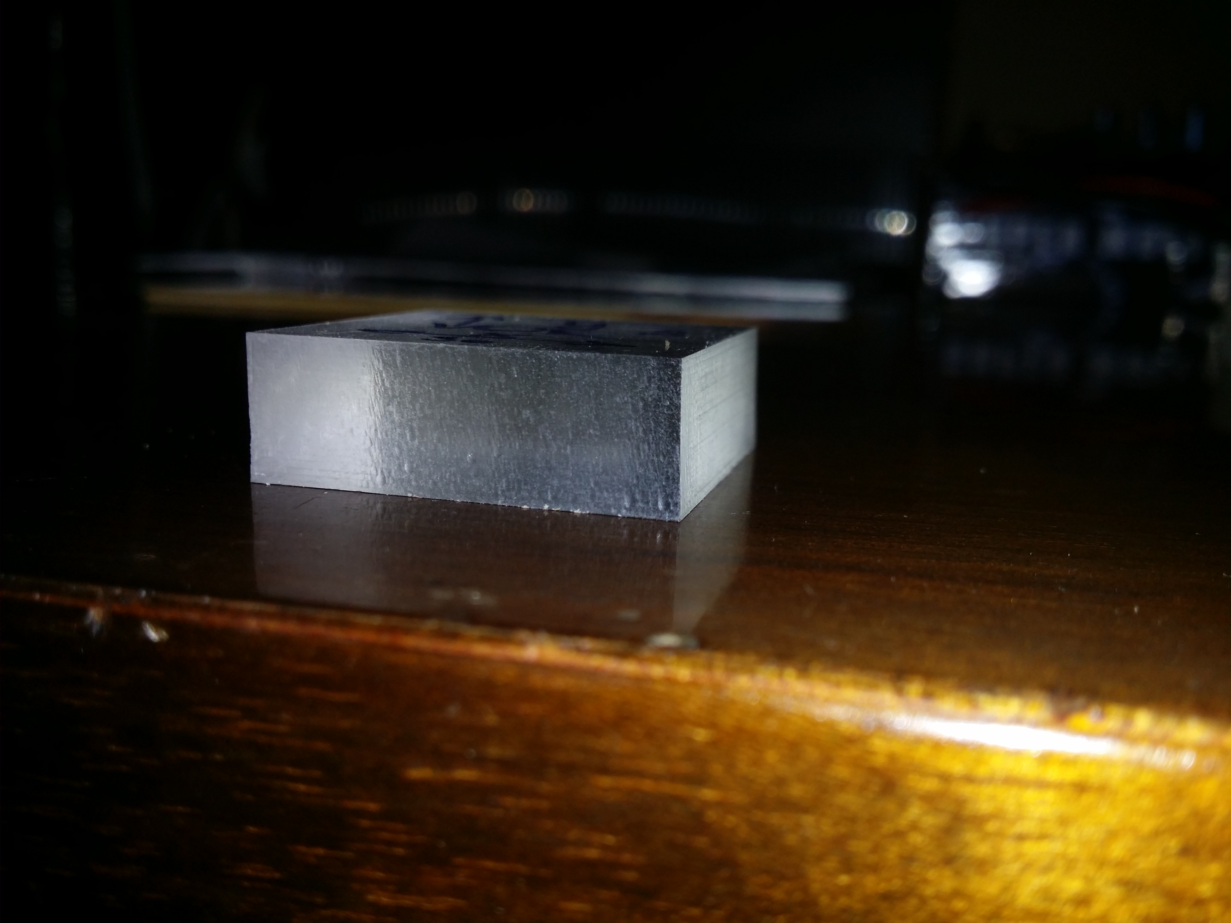

Раз в несколько проходов то скорее всего у вас попутное фрезерование (движение идет по часовой стрелке для обработки внешней поверхности). На глаз может быть незаметно, но каждый проход кроме съема положенных 0.5мм срезает еще на внешнем контуре немного (куда уводит фрезу). На картинке я постарался показать как это происходит. соответственно на первом резе вы будете иметь минимальный внешний размер, а снизу максимальный. Также будут видны ступеньки (особенно хорошо видно на оргстекле или других ровных материалах).

Индикатор у меня то есть, но им не получится. Нет у меня приспособы фиксации (не знаю как оно правильно называется), ну и у меня ремни немного тянуться.
Хотя саму фрезу наверно можно было померять - биение.
nevkon писал(а):аз в несколько проходов то скорее всего у вас попутное фрезерование (движение идет по часовой стрелке для обработки внешней поверхности). На глаз может быть незаметно, но каждый проход кроме съема положенных 0.5мм срезает еще на внешнем контуре немного (куда уводит фрезу). На картинке я постарался показать как это происходит. соответственно на первом резе вы будете иметь минимальный внешний размер, а снизу максимальный. Также будут видны ступеньки (особенно хорошо видно на оргстекле или других ровных материалах).
Можно и на ТЫ общаться.
Вспомнил, что по часовой всё фрезеровалось.
Попробовать встречное?
Вот эти нюансы ещё не освоил. ( и фреза однозаходная ).
Максимально возможное сближение, что мог сделать калибровочной детали.
20160908_142057.jpg (3147 просмотров) <a class='original' href='./download/file.php?id=89596&mode=view' target=_blank>Загрузить оригинал (3.1 МБ)</a>
Со "вспышкой"
20160908_145617.jpg (3127 просмотров) <a class='original' href='./download/file.php?id=89602&mode=view' target=_blank>Загрузить оригинал (2.41 МБ)</a>
20160908_154109.jpg (3120 просмотров) <a class='original' href='./download/file.php?id=89603&mode=view' target=_blank>Загрузить оригинал (2.1 МБ)</a>
Ну и благодарю за разъяснение.
Последний раз редактировалось xenon-alien 08 сен 2016, 15:51, всего редактировалось 2 раза.
Сообщения: 2096
Re: Box-1 самодельный ЧПУ станок v2.0 по дереву380х480х180 R
Попробуйте встречное (против часовой). При этом у делали поверхность должна быть чище, но следует учитывать что фреза будет стремиться уйти вглубь детали и размер может быть занижен.
nevkon писал(а):Попробуйте встречное (против часовой). При этом у делали поверхность должна быть чище, но следует учитывать что фреза будет стремиться уйти вглубь детали и размер может быть занижен.
Если я правильно понял, то вовнутрь детали.(а до этого в наружу было, относительно контура)
И получаем грубо тоже, только зеркально, если смотреть на это всё от края - контура.
То примерно должно получится так же, но на оборот. Как бы вверху будет 29,75 * 29,75 мм а внизу у основания 29,5 * 29,5 мм, но так как по идее фреза параллельна боковым граням, то уход во внутрь будет снимать и вершину, что в итоге должно дать параллельные грани? (размеры я теоретически привел, я так легче воспринимаю)

Нет, все дело что при встречном направлении у вас будет верх подрезаться и размер должен получиться одинаковый что сверху что снизу (разницу видно будет скорее всего на уровне соток уже). Собственно можно замерить полученное отверстие уже вырезанной детальки.
зы Не дочитал до конца, все верно понял.
nevkon писал(а):у вас будет верх подрезаться и размер должен получиться одинаковый что сверху что снизу
xenon-alien писал(а):Как бы вверху будет 29,75 * 29,75 мм а внизу у основания 29,5 * 29,5 мм, но так как по идее фреза параллельна боковым граням, то уход во внутрь будет снимать и вершину
Значит правильно понял. (может не правильно объяснил)
