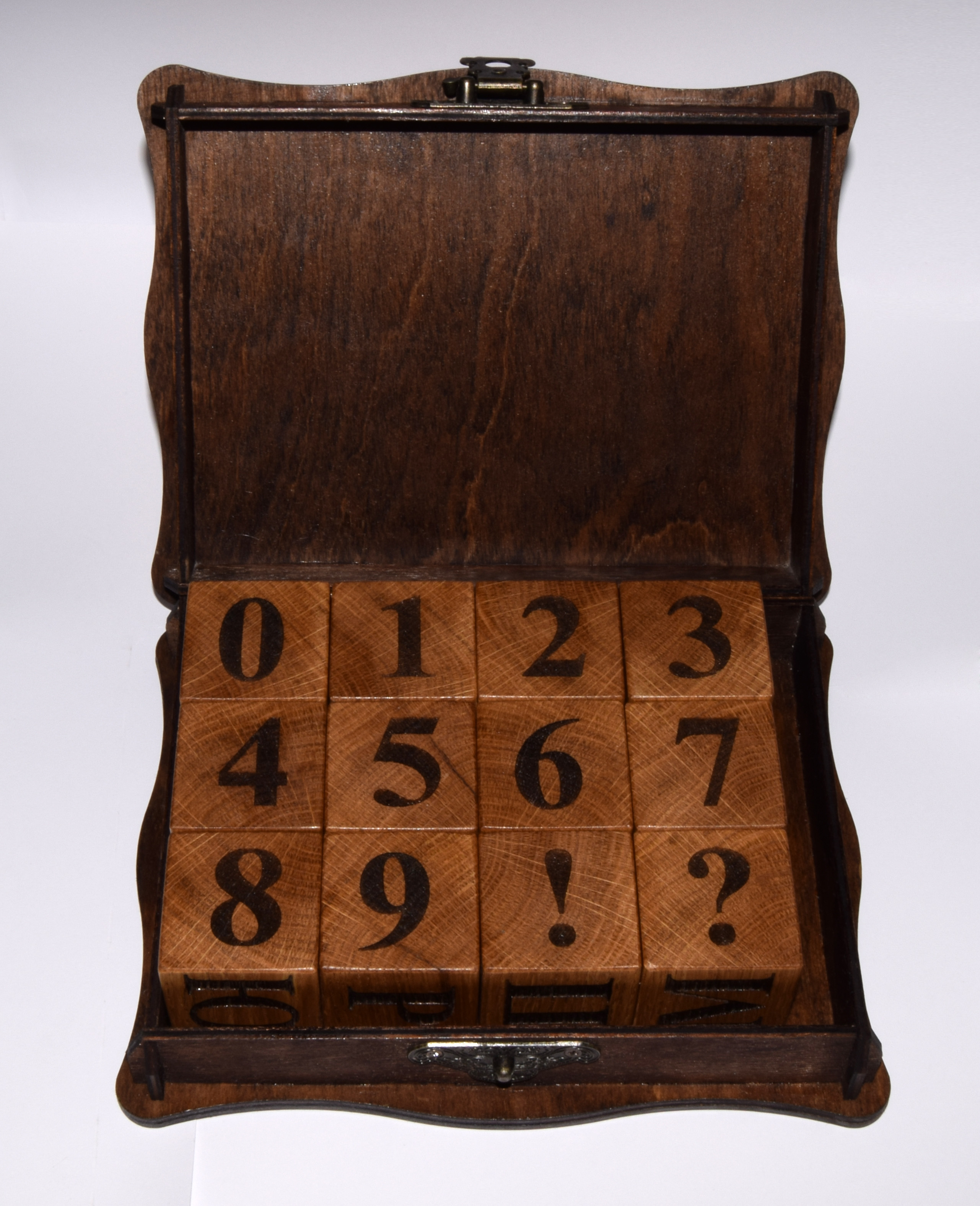

Работа с помощью моего станка:
DSC_0379.JPG (6612 просмотров) <a class='original' href='./download/file.php?id=81692&mode=view' target=_blank>Загрузить оригинал (1.54 МБ)</a>
DSC_0387.JPG (6612 просмотров) <a class='original' href='./download/file.php?id=81688&mode=view' target=_blank>Загрузить оригинал (1.32 МБ)</a>
DSC_0381.JPG (6612 просмотров) <a class='original' href='./download/file.php?id=81691&mode=view' target=_blank>Загрузить оригинал (2.09 МБ)</a>
DSC_0384.JPG (6612 просмотров) <a class='original' href='./download/file.php?id=81689&mode=view' target=_blank>Загрузить оригинал (2.03 МБ)</a>
DSC_0382.JPG (6612 просмотров) <a class='original' href='./download/file.php?id=81690&mode=view' target=_blank>Загрузить оригинал (2.98 МБ)</a>
берёзовая фанера 3,5 мм, дуб, чинайская фурнитура, клей titebond II, масло Borma.

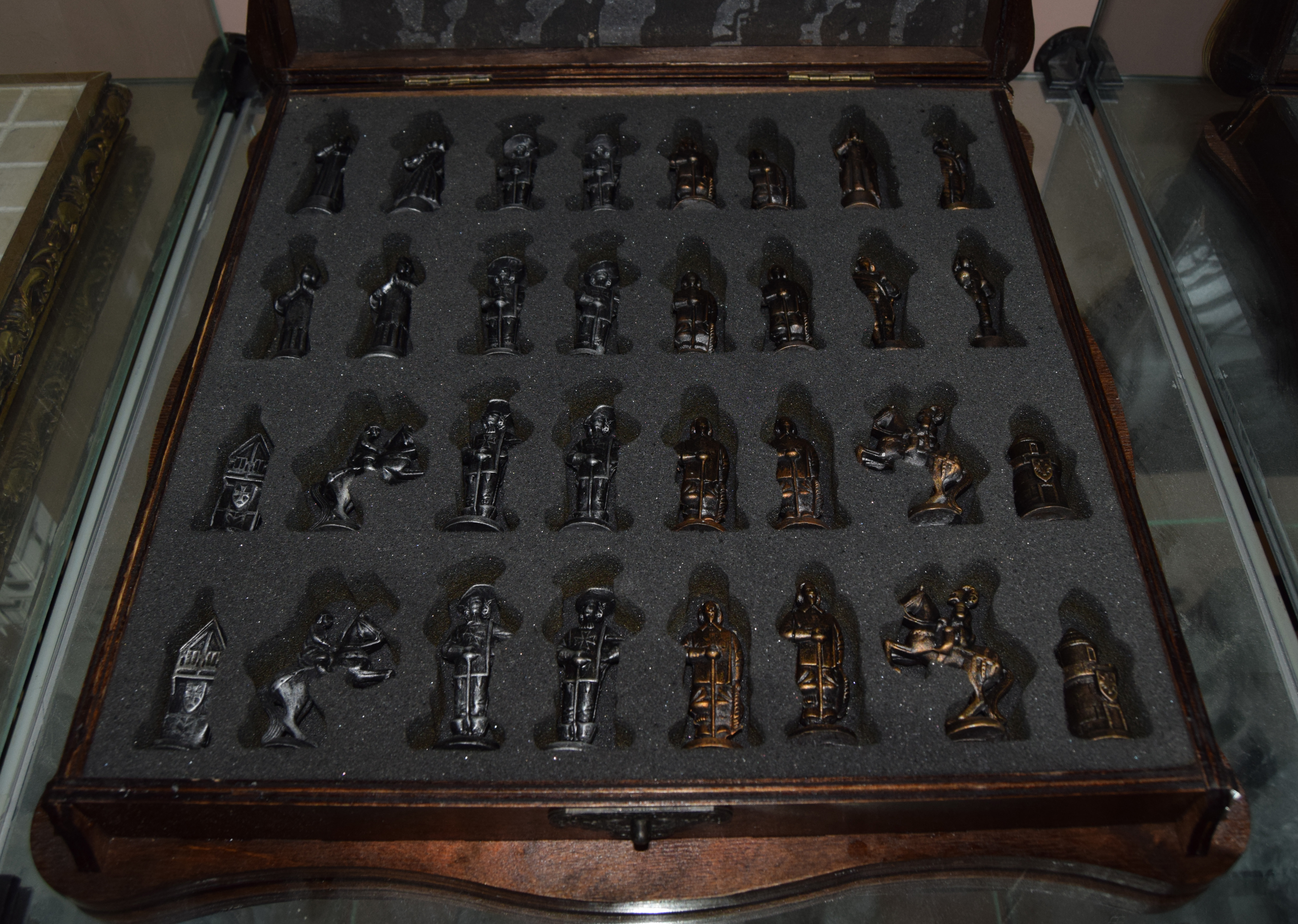

Добрался до заказчика с фотоаппаратом.
шахматы полтавская битва:
DSC_0400.JPG (6560 просмотров) <a class='original' href='./download/file.php?id=81737&mode=view' target=_blank>Загрузить оригинал (2.03 МБ)</a>
DSC_0401.JPG (6560 просмотров) <a class='original' href='./download/file.php?id=81738&mode=view' target=_blank>Загрузить оригинал (4.57 МБ)</a>
шахматы мушкетёры и гвардейцы
DSC_0407.JPG (6560 просмотров) <a class='original' href='./download/file.php?id=81742&mode=view' target=_blank>Загрузить оригинал (2.77 МБ)</a>
DSC_0403.JPG (6560 просмотров) <a class='original' href='./download/file.php?id=81739&mode=view' target=_blank>Загрузить оригинал (3.4 МБ)</a>
DSC_0405.JPG (6560 просмотров) <a class='original' href='./download/file.php?id=81740&mode=view' target=_blank>Загрузить оригинал (3.49 МБ)</a>
пару наборов шахмат средневековье:

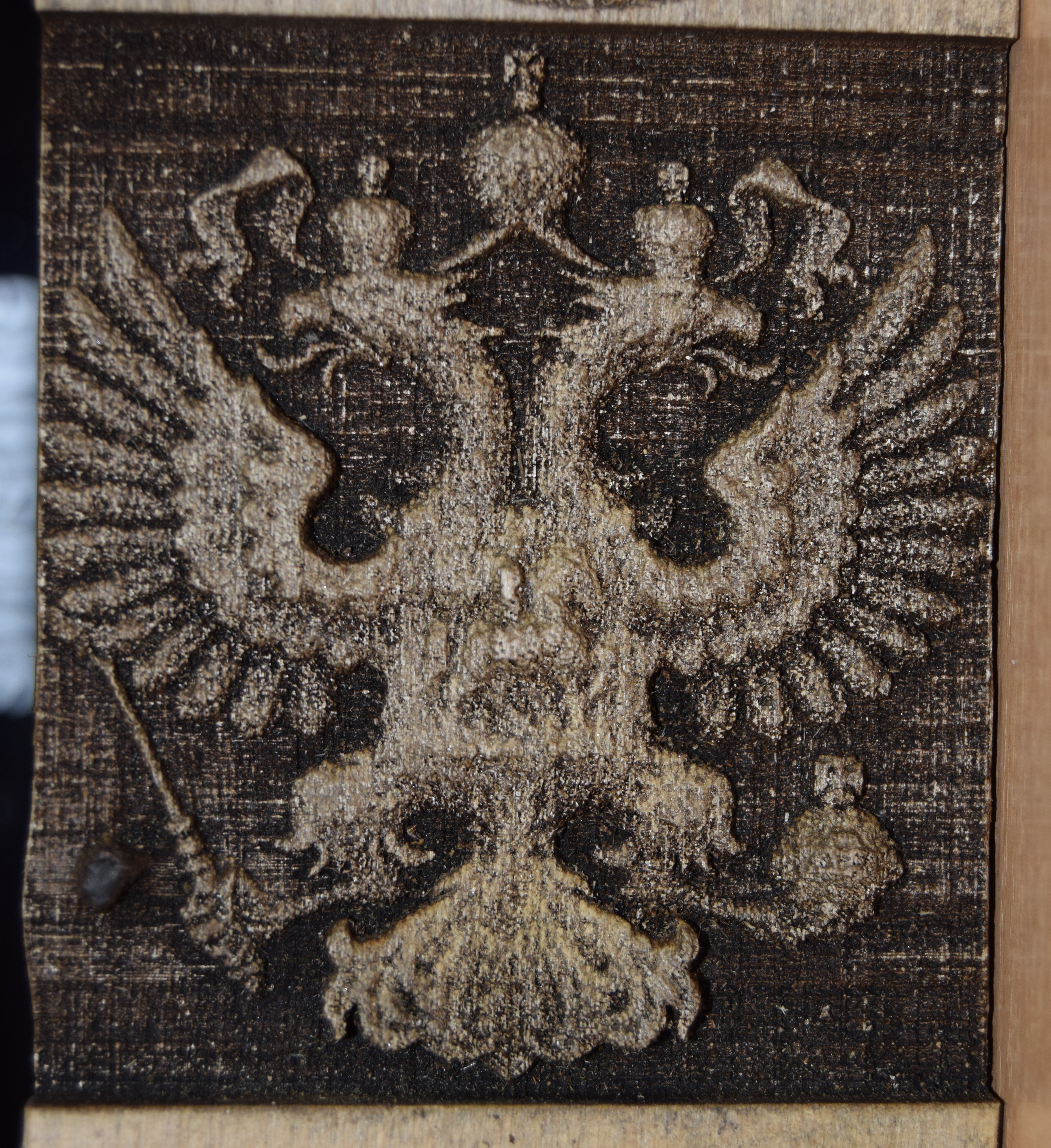

Решил испытать возможности линзы 50,8 мм на чём-то более мелком, чем доска 300х300 мм
DSC_05042.jpg (6015 просмотров) <a class='original' href='./download/file.php?id=86761&mode=view' target=_blank>Загрузить оригинал (9.34 МБ)</a>
размер герба в высоту 40 мм. (Щит было лень рисовать, нарисовал овал, в кармане углами не будет задевать :D )
Дуб, масло.
