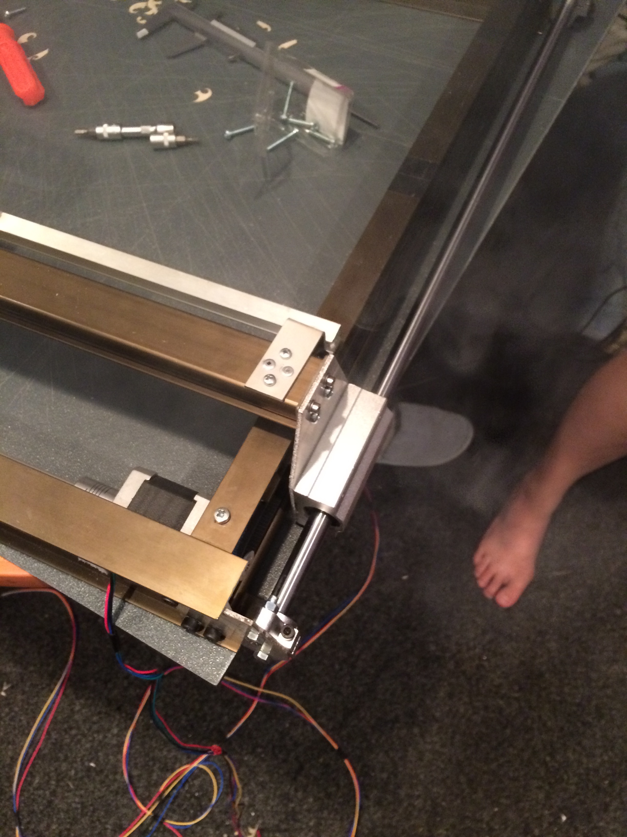

Вчера поставил дополнительную ось. Получилось как то так:
IMG_6093.jpg (2711 просмотров) <a class='original' href='./download/file.php?id=88111&sid=1991c472d768a5aa5bde3a34531c0071&mode=view' target=_blank>Загрузить оригинал (1.27 МБ)</a>
IMG_6092.jpg (2711 просмотров) <a class='original' href='./download/file.php?id=88112&sid=1991c472d768a5aa5bde3a34531c0071&mode=view' target=_blank>Загрузить оригинал (1.4 МБ)</a>
IMG_6094.jpg (2711 просмотров) <a class='original' href='./download/file.php?id=88113&sid=1991c472d768a5aa5bde3a34531c0071&mode=view' target=_blank>Загрузить оригинал (1.09 МБ)</a>
В общем, не плохо. Но щелчки не прекратились. Осталась одна версия - линейный подшипник, что стоял.
Наверное, прийдётся искать подобный и менять. Только это настоящий гемморой, надо придумать как выпрессовать старый и впрессовать новый...

А почему бы не поменять его в сборе?

lexx_l писал(а):А почему бы не поменять его в сборе?
А разве вот такой узел в сборе продаётся?

Да там обычный LM12LUU. Менятся за пять минут, стопорные кольца тока снять.

Тенгель писал(а):Да там обычный LM12LUU. Менятся за пять минут, стопорные кольца тока снять.
Тенгель, а ты сам, лично, это делал?
Я тоже так подумал, даже купил два LM12LUU. Фиг. Зато теперь у меня валяется два LM12LUU :hehehe:
У LM12LUU и LM12UU внешний диаметр 21 мм, у этих 22 мм.
У LM12LUU и LM12UU расстояние от края подшипника до фаски шпильки 3,5 мм, тут 5 мм.
Стоят там LME12UU (судя по обозначению).
Но беда в том, что гугл от таких не знает ничего...
Как я понял, буковка E означает дюймовый стандарт и вот они как раз имеют диаметр 22 мм.

Упс... :oops:
Но я на 99% уверен, что не в подшипнике дело.

Да бывает, это скорее народу для информации :)
Плюс, всё не так безоблачно, как кажется. Я пытался вытащить те подшипники... и тоже получил УПС.
Они держаться не только на шпильках, а ещё и впрессованы. И как их вытащить и впресовать другие, без спец. оборудования, я не знаю :) Наверное, прийдётся ехать в автосервис и падать там народу в ноги :) У них обычно есть чем выпресовывать такие вещи :)

А зачем его выпрессовывать, если заменить нечем ?
Да не в подшипнике дело ,ИМХО, пальцами нормально ведь катается ?

Как раз когда пальцами катаешь, в районе подшипника звучат достаточно громкие щелчки. Металлические. Больше там щёлкать нечему.
Почему нечем заменять? Я вроде уже даже нашёл их за недорого вна Украине.
