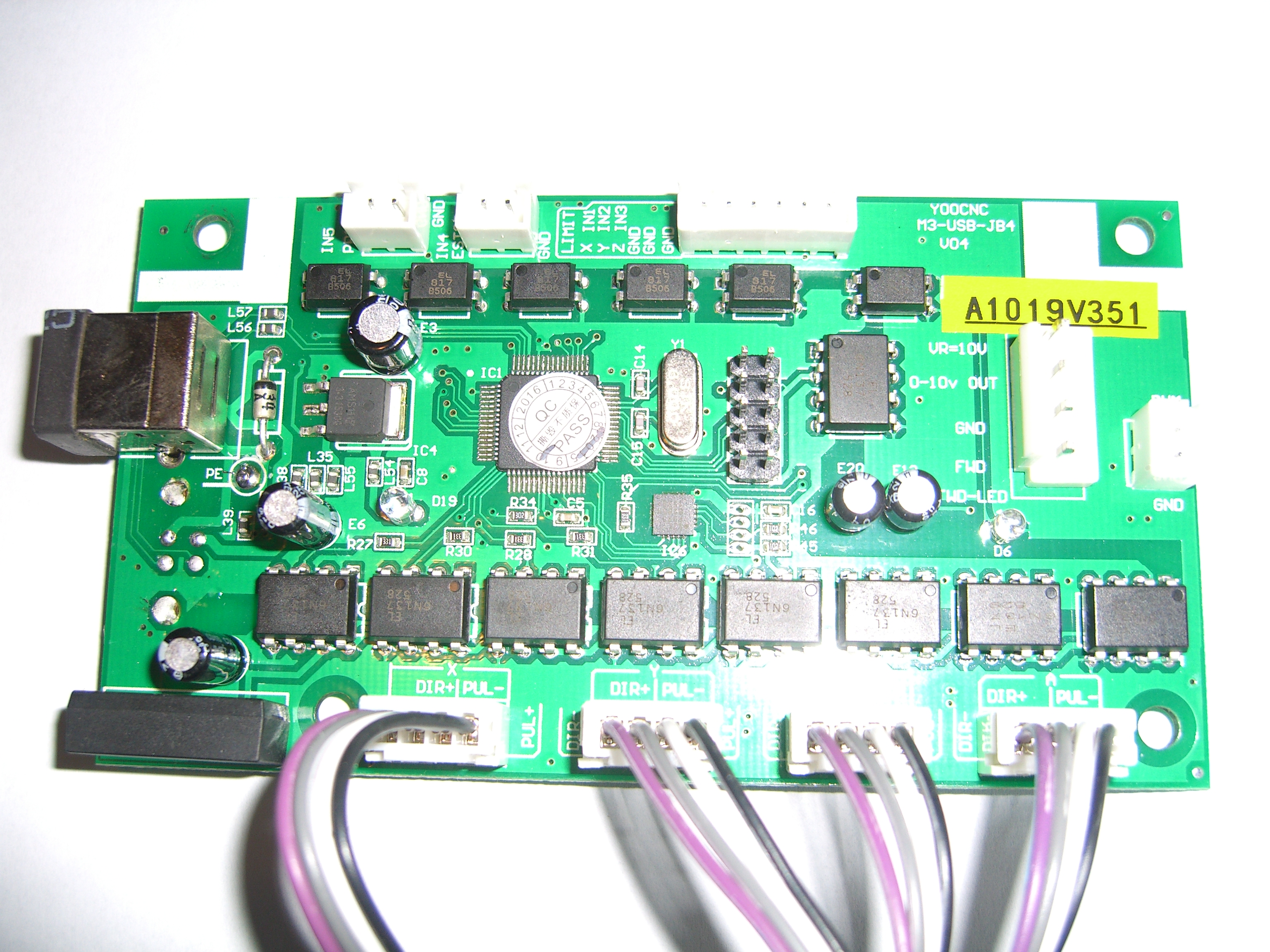

А есть фотка контролера, как устройство называется в диспетчере устройств?

На контроллере написано: YOOCNC M3-USB-JB4 VO4
YOOCNC M3-USB-JB4 VO4 (1).JPG (8336 просмотров) <a class='original' href='./download/file.php?id=87989&mode=view' target=_blank>Загрузить оригинал (4.22 МБ)</a>
YOOCNC M3-USB-JB4 VO4 (2).JPG (8336 просмотров) <a class='original' href='./download/file.php?id=87990&mode=view' target=_blank>Загрузить оригинал (3.39 МБ)</a>
YOOCNC M3-USB-JB4 VO4 (3).JPG (8336 просмотров) <a class='original' href='./download/file.php?id=87991&mode=view' target=_blank>Загрузить оригинал (3.62 МБ)</a>

COM порт в системе при подключении не появился?

Нет. COM порт в системе при подключении не появился.

Народ говорит, что необходим плагин на Mach3 для моего USB контроллера. Но где его взять?
Сообщения: 2097
Re: CNC 3040Z-DQ-300W/USB 4-Axis
Вот что удалось нарыть сходу: http://www.machsupport.com/forum/index. ... ic=31380.0
В последнем посте там файлы какие-то лежат, скорее всего то что надо. И также в каком-то сообщении есть текст о проблемах с некоторыми g кодами.

Выяснил что по USB этот станок работает от программы planet cnc ucb, но не могу найти лицензию, открыл спор что б китаец мне возместил 69 евро на лицензию. Контроллер станка определяется как "planet cnc MK1"

У меня Стоит китайский контроллер MKX-IV, так же с подключением по юсб. А так как MACH3 заточен на ЛПТ - то проставляется в конфигурацию драйвер. Драйвер скачал с сайта производителя данного контроллера. У меня это http://www.cdxhctech.com
Процесс инсталяции был в том, что-бы кинуть драйвер в директорию с матчем (инструкции прилагались).
Далее в самом MACH3 выбираем Config далее четвёртая снизу вкладка Config Plugins и открывается окошко в котором надо выбрать драйвер и отконфигурить (в моём случае драйвер назывался "NcUsbPod-XHC-Mach3-USB-Motion-Card").
Возможно драйвер на ваш фрезер даже уже проставлен и его просто надо включить в MACH3...
