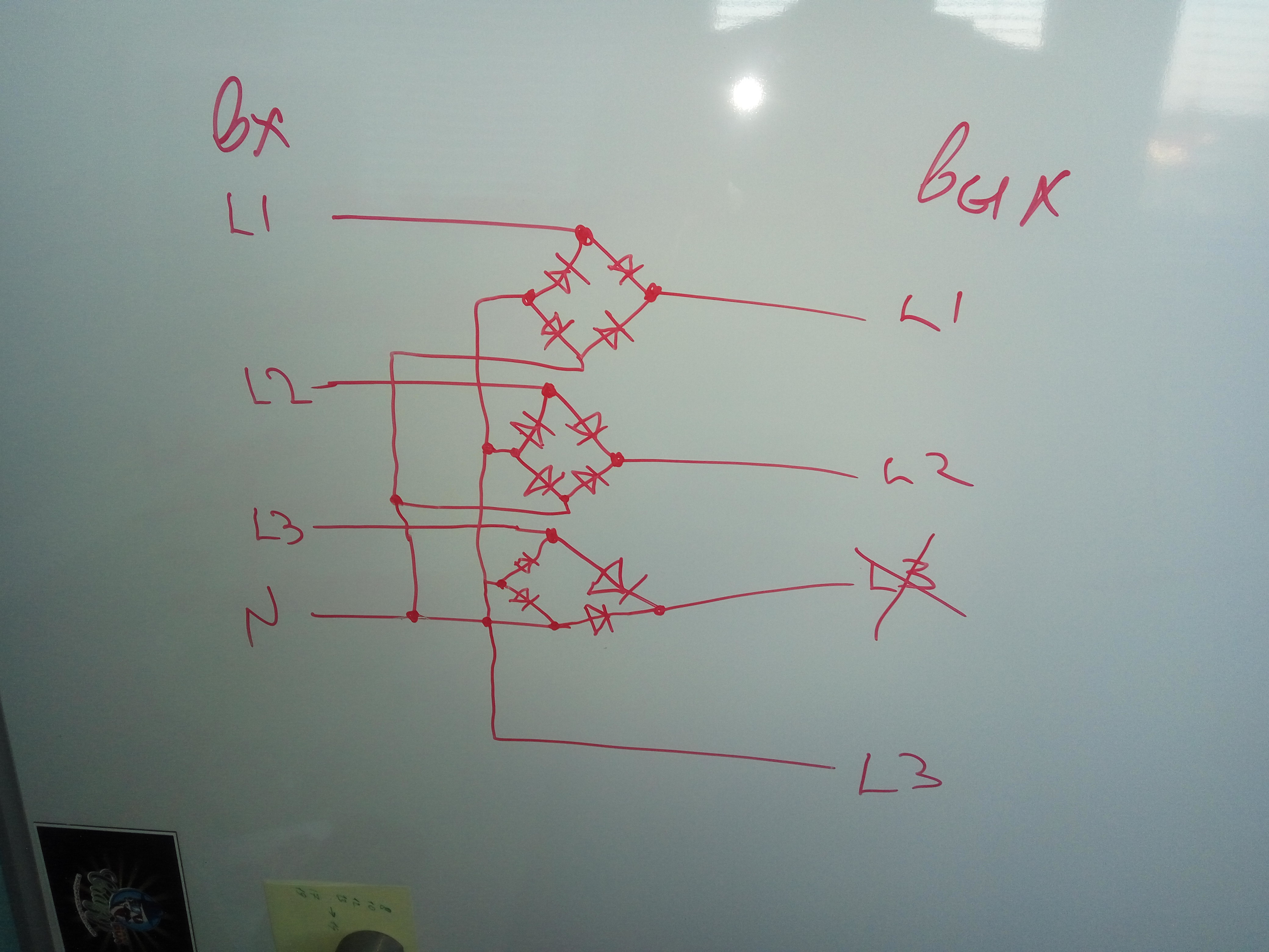

Судя по знакомым ушкам в недра коробочки залито несколько китайских аналогов православного КВРС5010 или подобного. А значит задача этой штуки - развязать фазы U и V диодами, а ноль взять напрямую и соответственно получить профит - на L1 и L2 имеем полусинусы с пиком +310В относительно L3, т.е. то что серве и нужно...
Как-то так, я думаю.

Есть схема этой коробочки, или нет? Т.к. если там натыкано диодов, 380 на серву не пойдет ну никак. А вот если коробочку прошьет - тогда да, но ничто не вечно...
Вообще прикинул, если там что-то подобное:
2016-08-25 19.19.10.jpg (2559 просмотров) <a class='original' href='./download/file.php?id=87728&mode=view' target=_blank>Загрузить оригинал (1.62 МБ)</a>
Тогда таки да, пойдет... Логичнее таки однополупериодное выпрямление было бы, тогда бы не пошло.
Схему не срисовывали, по какому варианту он таки собран?
UPD: правда я коротыш нарисовал

Чего-то я смотрел на картинку от N1X, а диоды не постижимым образом пропустил мимо глаз. Не будет там конечно 380, хоть укоммутируйся, пока не прошьет диоды.

Оно бы в той коробке просто не поместилось.. по первой фотке видно, что просто мосты диодные... Вопрос только в том, как они включены... Ее разрисовать то не проблема на бумаге, только нужно в руках повертеть, чтобы точно было видно что куда...

Приняв за основу использование диодных сборок типа КВРС5010 или им подобным (отдельное спасибо N1X).получаем таку картинку
IMAG0978.jpg (2512 просмотров) <a class='original' href='./download/file.php?id=87790&mode=view' target=_blank>Загрузить оригинал (1.39 МБ)</a>
На самом деле физически очень похоже, к тому-же толщина слоя компаунда всего 12-13 мм. и ничего приличного(частотный преобразователь ) туда не всунуть.
осталось расставить полярности на сборках, и понять как это работает.
Сообщения: 3653
Re: Помогите плз разобраться с питанием Panasonnic MEDDT7364
Посмотри внимательней, у мостов одно ушко поперек должно быть, это ключ для чтения цоколевки...
