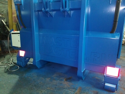

Вот, нашел ужатые фотки
Вот так выглядело на микроконтроллере.
Вместо коробочки с котроллером хочу платку с реле и сигнальными светодиодиками.

Сообщения: 6140
Re: Закажу разводку печатной платы с изготовлением
Urec писал(а):Вместо коробочки с котроллером хочу платку с реле и сигнальными светодиодиками.
Это конечно полное безумие, но дело оно ваше. Кто платит, тот заказывает музыку.
Реле и диоды, если их не защитить сдохнут также быстро как МК.
Если защитить МК, не вижу большого смысла в использовании реле.
Сообщения: 3653
Учитывая как подключен ЖК модуль нифига не удивительно, что он отваливается...
Сообщение Urec »
N1X писал(а):Учитывая как подключен ЖК модуль нифига не удивительно, что он отваливается...
Укажите на ошибки пожалуйста
Сообщения: 3653
Ну если я правильно понял и белый шлейф-лапша идет на ЖК - то так низя делать... Не приэедназначен мотороловский интерфейс для передачи по проводам, он для внутрисхемной связи. Если кровь из носу нужно пробросить, то как вариант - хотябы ставить на выходе контроллера буфер магистрали, например 74HC244 и т.п., шлейф делать с зепляными проводами через один, чтобы минимизировать емкостные перекрестные наводки, ну и возможно подгрузить резисторами на стороне ЖК...
Если я ошибся и шлейф не на экран, а на кнопки или еще куда - заранее пардоньте, диванная аналитика она такая :)
Urec
Сообщения: 403
Репутация: 92
Настоящее имя: Георгий
Откуда: г.Москва
Сообщение Urec »
Не ошиблись. Шлейф на экран по i2c
Сообщения: 3653
Ошибся частично тогда... Я думал параллельная шина.
У iic другая проблема - левые старты из-за помех. Можно попробовать scl и sda в экране пропустить... По хорошему эта шина тоже не годится для выдачи инфы между устройствами, она не зря называется inter integrated circuit... Просто если работает все, кроме индикации, может ее поправить и фиг с ним?
Urec
Сообщения: 403
Репутация: 92
Откуда: г.Москва
Сообщение Urec »
Пресс обещают отправить в г. ижевск, удмуртия
Вроде там не сильно холодно, но утренние звонки в в -30 с криками ГЕОРГИЙ, У нас не запустился пресс из за твоего микроконтроллера-меня что то не радуют.
Хочется чтобы все было надежно и ремонтировалось если что.
