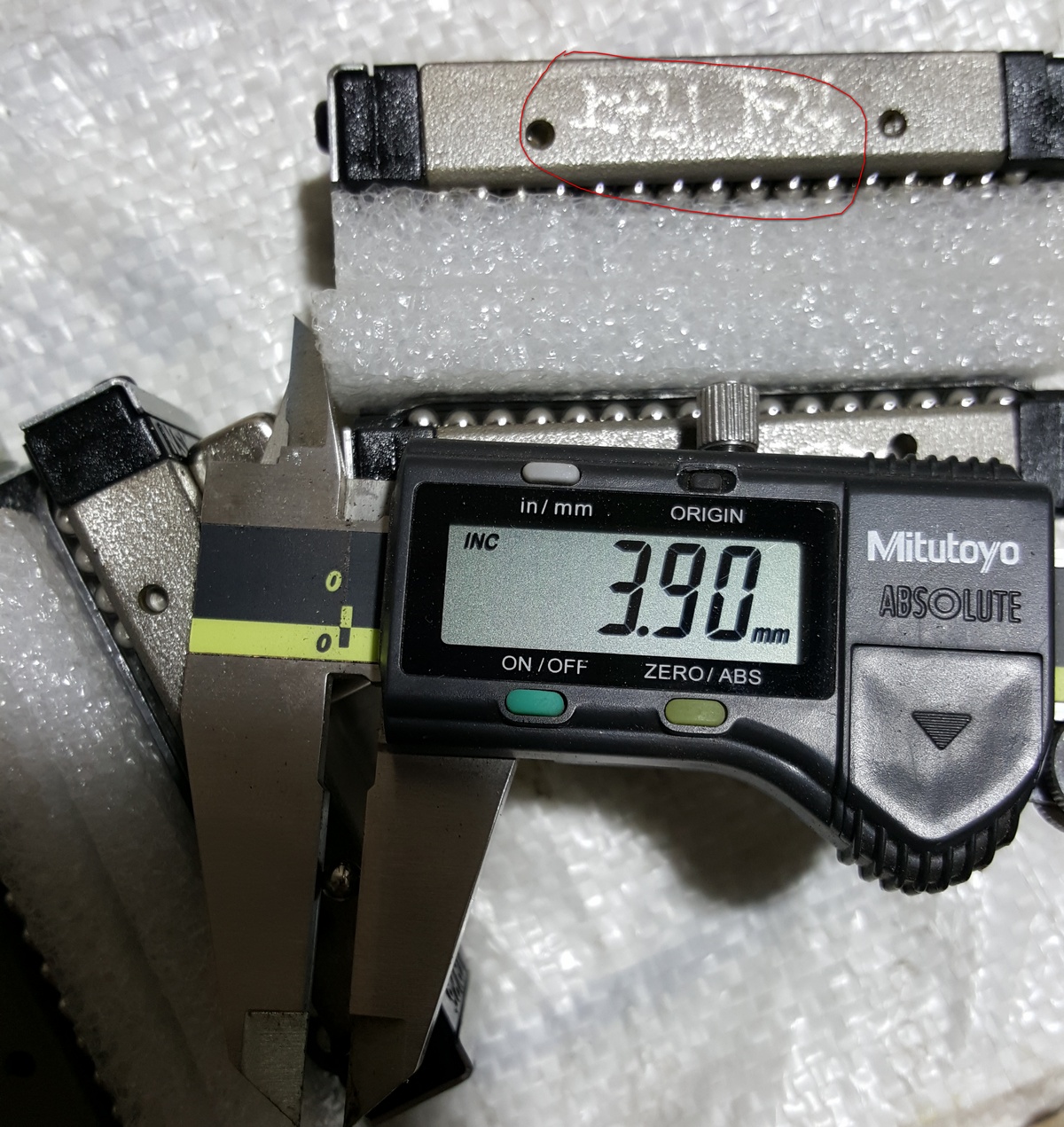

Выручайте, в каретке NSK не хватает 5 шариков 3.9мм. Куплю, поменяюсь ... Или подскажите, где их можно купить, кто знает.

а после 9 какие цифры?может 3.97 ? чем измеряете?

Хороший вопрос :D Завтра пройдусь микрометром, а так то цифровые штангели показывают ровно 3.9. Да может сотки не сильно принципиальны, если шарики раскидать по всей каретке.

Pure Logic продает, в Воронеже. Зайдите на их сайт. Только диаметр надо измерить микрометром! Это обязательное условие! Из своего опыта знаю: увеличение диаметра шариков (при полной замене) на 1 или 2 мкм приведет к выбору люфта, а вот 5 мкм - уже к подклиниванию. Будьте внимательны! В крайнем случае ставьте меньшего диаметра примерно через каждые 5-6 "родных" шариков. Они нагрузку воспринимать не будут (или будут, но в меньшей мере), но свою функцию - равномерное заполнение всей беговой дорожки - выполнят. Маленький совет: шарики нужно набивать так, чтобы расстояние между двумя крайними, было около 75% от диаметра шарика (из рекомендаций завода - производителя)

Chili писал(а):а после 9 какие цифры?может 3.97 ? чем измеряете?
строго говоря, должно быть 3.969. обычно около такого диаметра колеблются. у нас тоже такой есть.

да,но у него только микрометр,и кто пятки по пятну контакта проверял))

тут надо смотреть каталог и что нацарапано на гайке/каретке

Ну, тут уж пусть изворачивается! Замеров 5-10 сделает и усредненную цифру выведет. Я обычно шарик на магнитик кладу (чтоб не удрал) и мучаю его замерами...

Спасибо всем откликнувшимся, завтра проверю микрометр на концевых мерах и измерю шарик. Фото каретки выкладываю на всякий, может по номеру что понятно будет.
20160825_130701.jpg (2335 просмотров) <a class='original' href='./download/file.php?id=87764&mode=view' target=_blank>Загрузить оригинал (337.88 КБ)</a>
20160825_130650.jpg (2335 просмотров) <a class='original' href='./download/file.php?id=87765&mode=view' target=_blank>Загрузить оригинал (304.07 КБ)</a>
20160825_133826.jpg (2335 просмотров) <a class='original' href='./download/file.php?id=87767&mode=view' target=_blank>Загрузить оригинал (513.91 КБ)</a>

zveroboy писал(а):Спасибо всем откликнувшимся, завтра проверю микрометр на концевых мерах и измерю шарик. Фото каретки выкладываю на всякий, может по номеру что понятно будет.
верхний ряд +21 мкм, нижний -24. какой из рядов какой - хз, нужен микрометр.

Блин, они еще и по рядам :thinking: А я все высыпавшиеся куда попало напихал. Это как же мне теперь все это назад распихивать, в четыре то каретки, млиин :cry:
