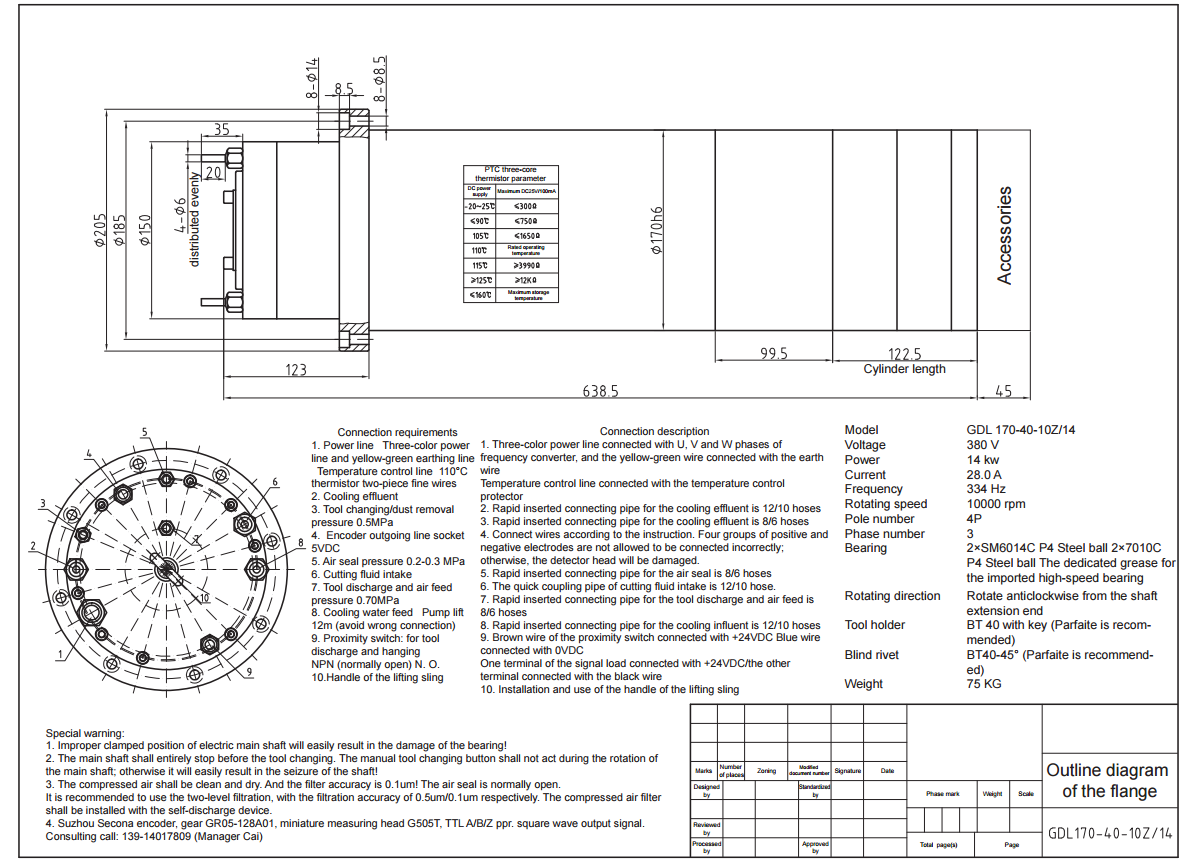

можно не паритья с придумыванием своего шпинделя, всё равно задача нереализуемая в плане "сам сделаю". какие бы там мощности производственные не были.
прикинь в сторону интегрированных решений, типа моторшпинделя со сменой. там обычно есть всё необходимое для отвода тепла и подачи сож.

подача сожа через вал\фрезу ето все промышленные решения на шпиндялах от ~15квт.
на хобячных 2,2-3х киловатниках оно не реализуемо да и не нужно...

Дрюня, если читаешь тему просьба скинуть инфу про шпиндель который ты писал (вопрос не в цене ,а в геометрических размерах) заводской вариант должен быть (это гарантия тому ,что проект не будет утопией или долгостроем)

посмотрел шпиндели ELTE у них охлаждение только корпуса (серия аф 80-100 диаметры ер 20) подкиньте инфу какие еще фирмы есть ,поискать подходящее...

Chili писал(а):посмотрел шпиндели ELTE у них охлаждение только корпуса (серия аф 80-100 диаметры ер 20) подкиньте инфу какие еще фирмы есть ,поискать подходящее...
я тебе скинул один из самых адекватных на рынке вариантов с полным охлаждением, сож, автосменой, интегрированный. лучше за те же деньги не найдёшь, хотя можешь попытаться, мне интересно очень. по названию легко вычислишь производителя и запросишь цену.
