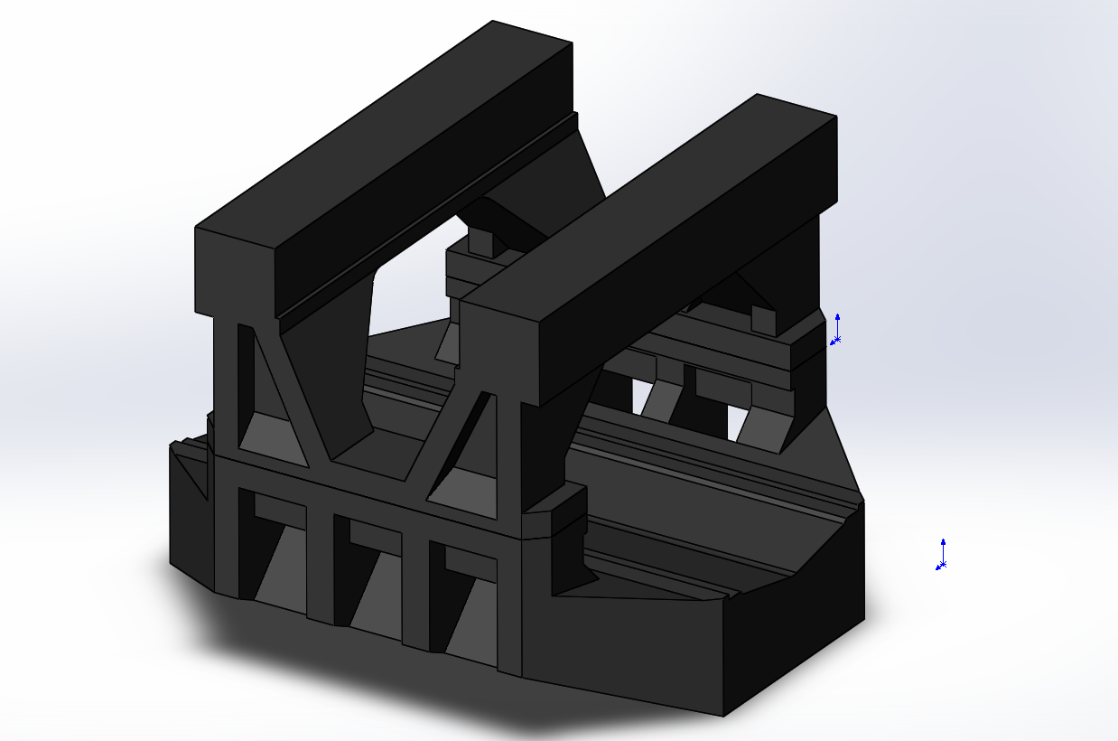

Максим мне такое с запасом, только под мои модели. У тебя стол большущий 600/400 и всего 2 рельса и 4 каретки, я планирую 2 рельса (межосевое 150) и 6 кареток , по три на ось с межкареточным 150 мм (прощу прощения за абизянье толкование ).Толщина 16- 20мм с ребрами и че он слабый будет? Когда пишешь не жесткий - пиши в цифрах тогда у меня будет с чем сравнить или тест в солиде замутить,т.е. пойму к чему стремиться.
танок ,сборочный.png (2962 просмотра) <a class='original' href='./download/file.php?id=86904&mode=view' target=_blank>Загрузить оригинал (196.05 КБ)</a>

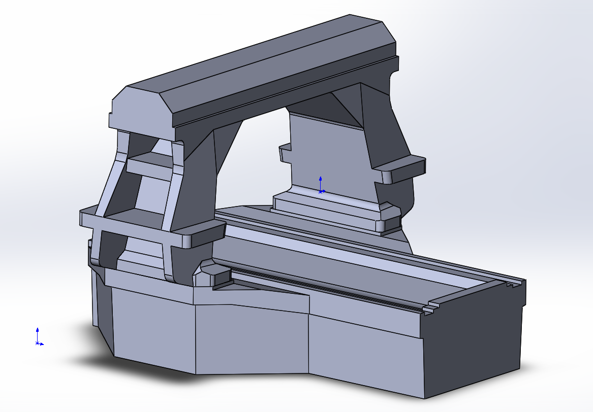

вот первые наброски портал,но че то слабо .....Просвет от стола 130мм , рельсы планировал сбоку и одну на верх ,но расстояние малое ,а в этом варианте 90 между базами. А дальше засада по зет - любая схема потребует сделать шире основание портала. Сейчас подошва ножек 50/150 ,рельсы начинаются с высоты 175 ( 145 от стола.) и какую схему не бери - плечи веселые ( я о второй каретке зет ,многие почему-то забывают что она тоже в цепи.)

Так стол по вдоль будет? Непонятный портал покачто неясно что там будет.
Re: Начало проекта фрезера по алюминию 400/250/100
И смысл так изголятся? Думаете чтото сильно лучше придумаете? Чем не устраивает классический вариант типа как у дрюни или nik1 да и у меня такаяже схема. Зачем служат выступы на ногах портала?

Стол вдоль будет стоять, с порталом разбираюсь...мне не нравится, зд помогает по другому увидеть(можно конечно от всех прятаться...) .Я не изголяюсь - стандартные схемы на последок,мне нужно пройти путь. Выступы на ногах технологические - подумай как будешь подошвы фрезеровать? потом их можно как базу для приспособ использовать.

Вот перестроил. Как вам такой вариант уйти от консолей)).

о, а я видел такой станок вживую, на выставке года 2 назад. там, правда, мудрёная конструкция шпинделя с автосменой, но он ездил именно на таких 2х портальных перемычках

Chili писал(а):Вот перестроил. Как вам такой вариант уйти от консолей)).
юстировать, станвить и снимать заготовку - одно удовольствие на таком станке.
да и жосскость - не понял, откуда прирост?

Бармалей писал(а):да и жосскость - не понял, откуда прирост?
кручение консоли вообще остуствует, только изгиб. и сопротивление изгибу раз в 10 больше.
согласен по поводу того, что неудобно подлезть к заготовке, но с другой стороны современные многокоординатные ОЦ все этим страдают.
сложная штука в любом случае.

а что с заготовкой не так ? выкатил стол увел шпиндель домой и играйся ...ну если придираться -то, да - будет не всегда удобно.По жесткости - хочу максимально приблизить каретки к кубу 150. - это конечно не получится ,но как можно ближе (к кубу) стараюсь располагать. Если применять слово концепция -то это стремление к замкнутому контуру.

Chili писал(а): Если применять слово концепция -то это стремление к замкнутому контуру.
ну в принципе эта конструкция сильно близка к кубу, и тем более оба варианта уже обкатаны в железе. жить оно будет непременно, возможно даже очень неплохо.
меня лично смущает реализация оси Z, так как то что я видел - ну это нифига не просто.
