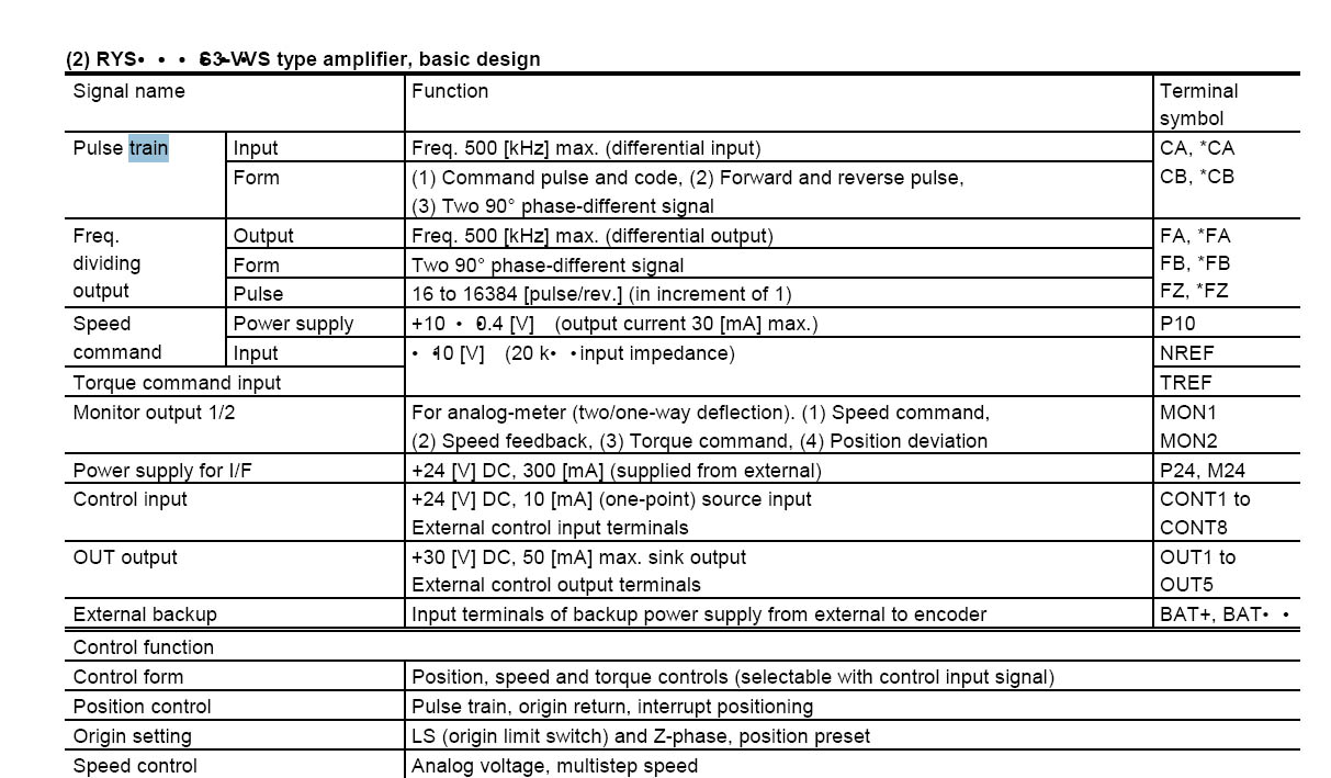

если в описании к сервоусилителю написано "Pulse train/speed control type" это значит что управляется по степдиру и по аналогу на выбор? Отлистал мануал до семы подачи управляющего сигнала - что-то не очень на степдир похоже. Усилитель Fuji Faldic RYS 401 S3-VVS

Александр_ писал(а): "Pulse train/speed control type" это значит что управляется по степдиру и по аналогу на выбор?
да

в описании пульстрейна говорится фактически о сигналах степ+, степ-, дир+, дир-?

Александр_ писал(а):в описании пульстрейна говорится фактически о сигналах степ+, степ-, дир+, дир-?
В в мануале есть что какие то сервы можно подключать и по аналогу и степ/дир

Александр_ писал(а):та схема что вы обвели красным это и есть подача степ-дир сигнала?
Написано же Pulse train https://translate.google.ru/#en/ru/Pulse%20train

ну мало ли каких импульсов - может других каких-то. не мне вам рассказывать что ошибешься в 1 букве в маркировке и можно потом выбросить. в общем, к мачу получается их вполне можно прикрутить? 500Кгц это нормальная частота для степ-дира?

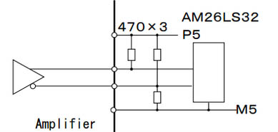

то есть получается можно брать? теоретически все должно с тем же мачем работать?
не пойму только два момента:
1. если на вход подается степ/дир то что это за диаграмма? должно быть 4 сигнала на 4 соответствующих пина в разъеме. а тут какие-то две линии из треугольника.
2. 500КГц это нормальная частота? У меня в SmoothStepper для шаговиков максимальная частота импульсов что-то около 4МГц а тут вроде сервы.
01 (1).jpg (3156 просмотров) <a class='original' href='./download/file.php?id=87793&mode=view' target=_blank>Загрузить оригинал (19.95 КБ)</a>
Сообщения: 3653
Re: Pulse train это по сути step/dir?
Насчет частоты не скажу, на схеме - включение дифференциальной линии, один сигнал передается по двум проводам. AM26LS32 - приемник, треугольником они передатчик нарисовали.
