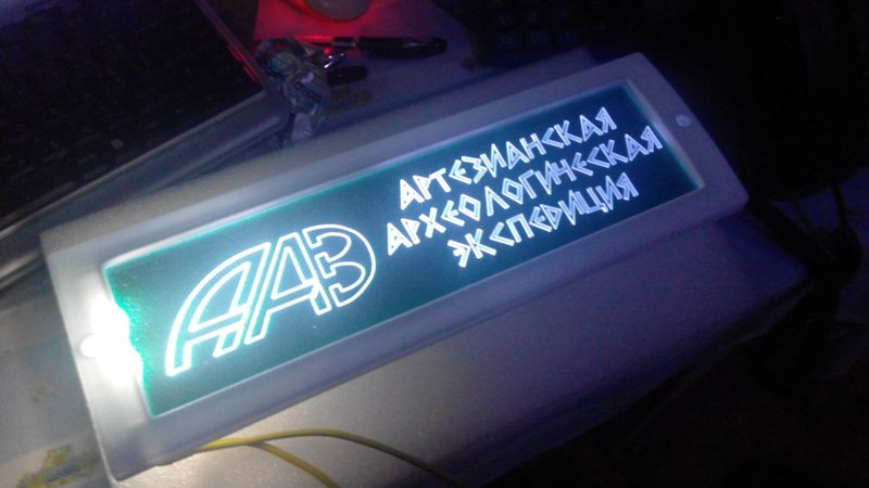

Вроде переезд со станком закончен. Станок собран, выставлен и запущен! Сегодня делал гравировку таблички. На сегодня результат такой. Использовал гравер прямой с полккой 0,5мм, заглубление 0,5мм.
DSC_5480.JPG (6790 просмотров) <a class='original' href='./download/file.php?id=81671&mode=view' target=_blank>Загрузить оригинал (307.27 КБ)</a>

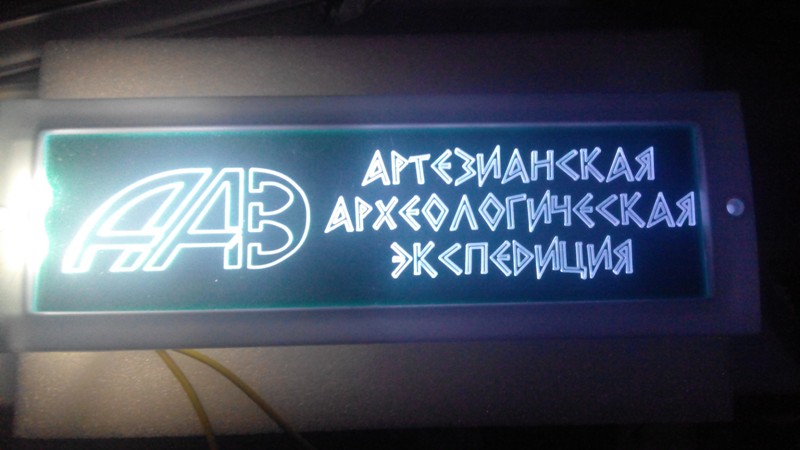

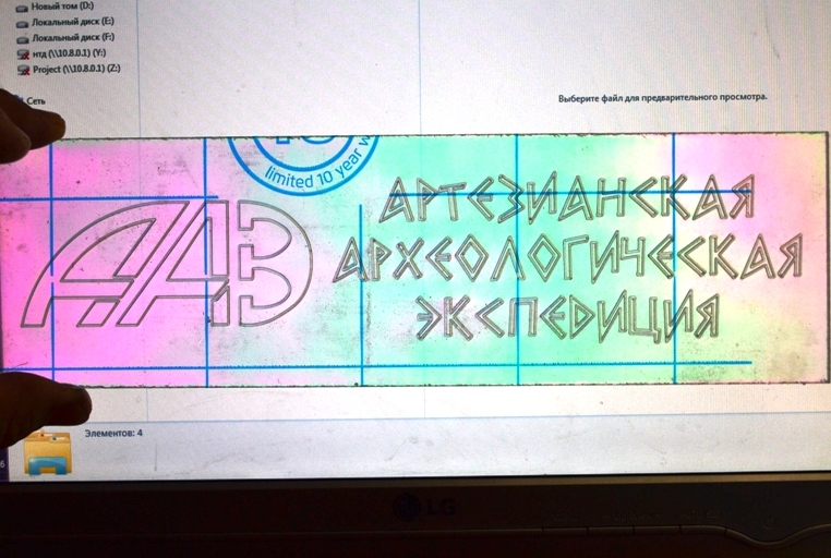

Конечный резлуьтат
20160602212158.jpg (6713 просмотров) <a class='original' href='./download/file.php?id=81826&mode=view' target=_blank>Загрузить оригинал (41.9 КБ)</a>
20160602212303.jpg (6713 просмотров) <a class='original' href='./download/file.php?id=81827&mode=view' target=_blank>Загрузить оригинал (66.88 КБ)</a>

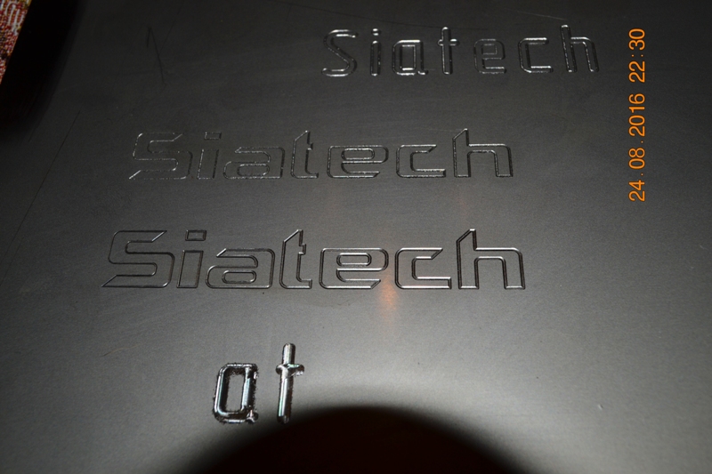

Сегодня пробовал гравировать по нержавейке. AISI 304. Лучше всего получилось сферической Ф1,0мм. Резал с ВД-шкой.
DSC_5734.JPG (6235 просмотров) <a class='original' href='./download/file.php?id=87557&mode=view' target=_blank>Загрузить оригинал (252.33 КБ)</a>

dima7411
Сообщения: 1036
Репутация: 337
Откуда: Копейск
Re: ЧПУ станок 2500х1500х250.
Сообщение dima7411 »
Третий сверху?
Первый ничем ни хуже..
Четвертый так вообще впечатляет... )
Romanych
Сообщения: 454
Зарегистрирован: 26 авг 2014, 17:34
Репутация: 270
Настоящее имя: Роман
Откуда: Симферополь
Сообщение Romanych »
dima7411 писал(а):Третий сверху?
Первый смотрится хорошо, но поднимает немного край. Третий и рез чистенький и край без заусенок. последний да :-), хорошшш! )))

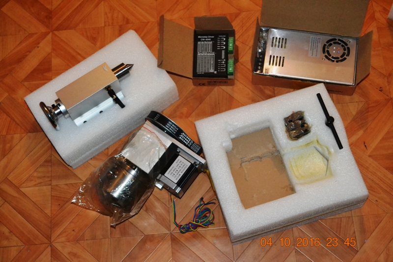

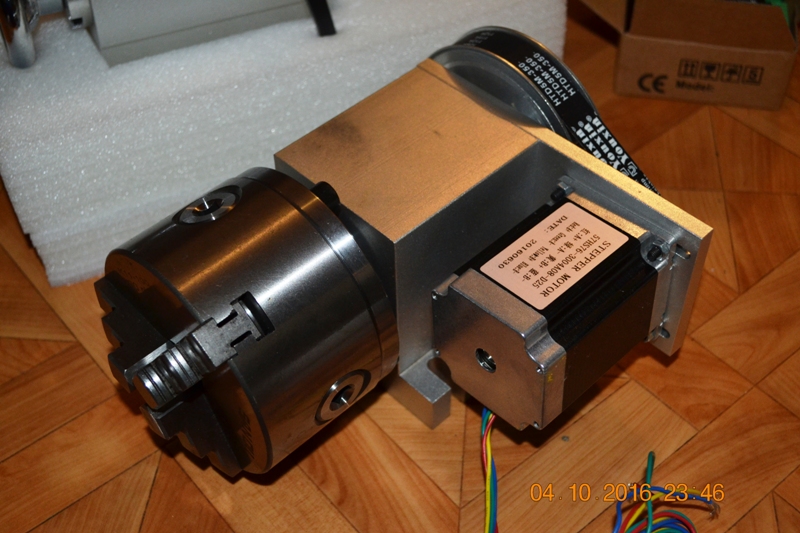

Сегодня приехала поворотная ось. Спасибо, Тенгелю. Буду устанавливать. В шкафу управления установочные места все предусмотрены, вольтметр уже выведен на переднюю панель шкафа.
DSC_6041.JPG (5698 просмотров) <a class='original' href='./download/file.php?id=91999&mode=view' target=_blank>Загрузить оригинал (335.58 КБ)</a>
DSC_6042.JPG (5698 просмотров) <a class='original' href='./download/file.php?id=92000&mode=view' target=_blank>Загрузить оригинал (301.67 КБ)</a>
