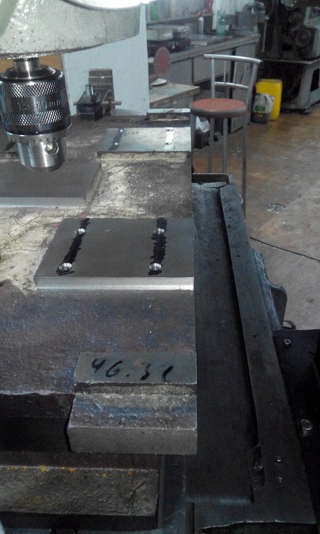

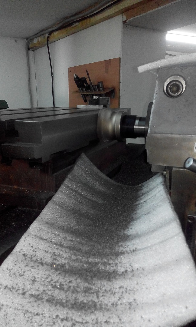

Сегодня промерил ширину стола и немного офигел. Похоже, что у исполнителя его сдвинуло при обкатке по ширине на 0.75мм. Т пазы между собой параллельны с хорошей точностью, а вот относительно длинных сторон стола полный бардак. Пришлось править фрезой Ф80, ходов станка хватило впритык. Еще начал сверлить отверстия под резьбу для крепления к кареткам. Решил отказаться от идеи сверлить стол насквозь.

Щиток лежит рядом надо повесить, все забываю. А за станком слежу тщательно. После любой фрезеровки чугуна каждый раз, считай, генеральная чистка.

Красиво режете )
Эта надпись база очень напоминает мне мой столик, и там тоже скосили пазы на ~0.8 мм... И еще он был не квадратным..

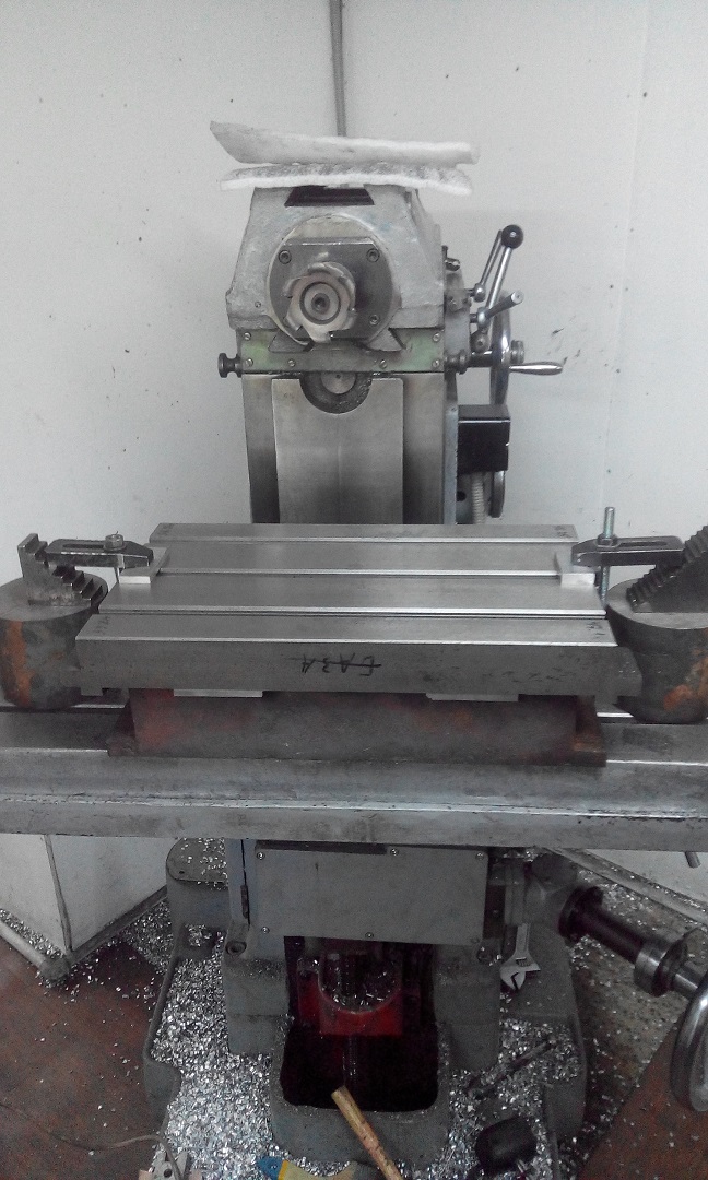

Сегодня срезал технологические островки на столике, обработал торцы и небольшую площадку снизу столика. Это пригодится при установке защиты.
