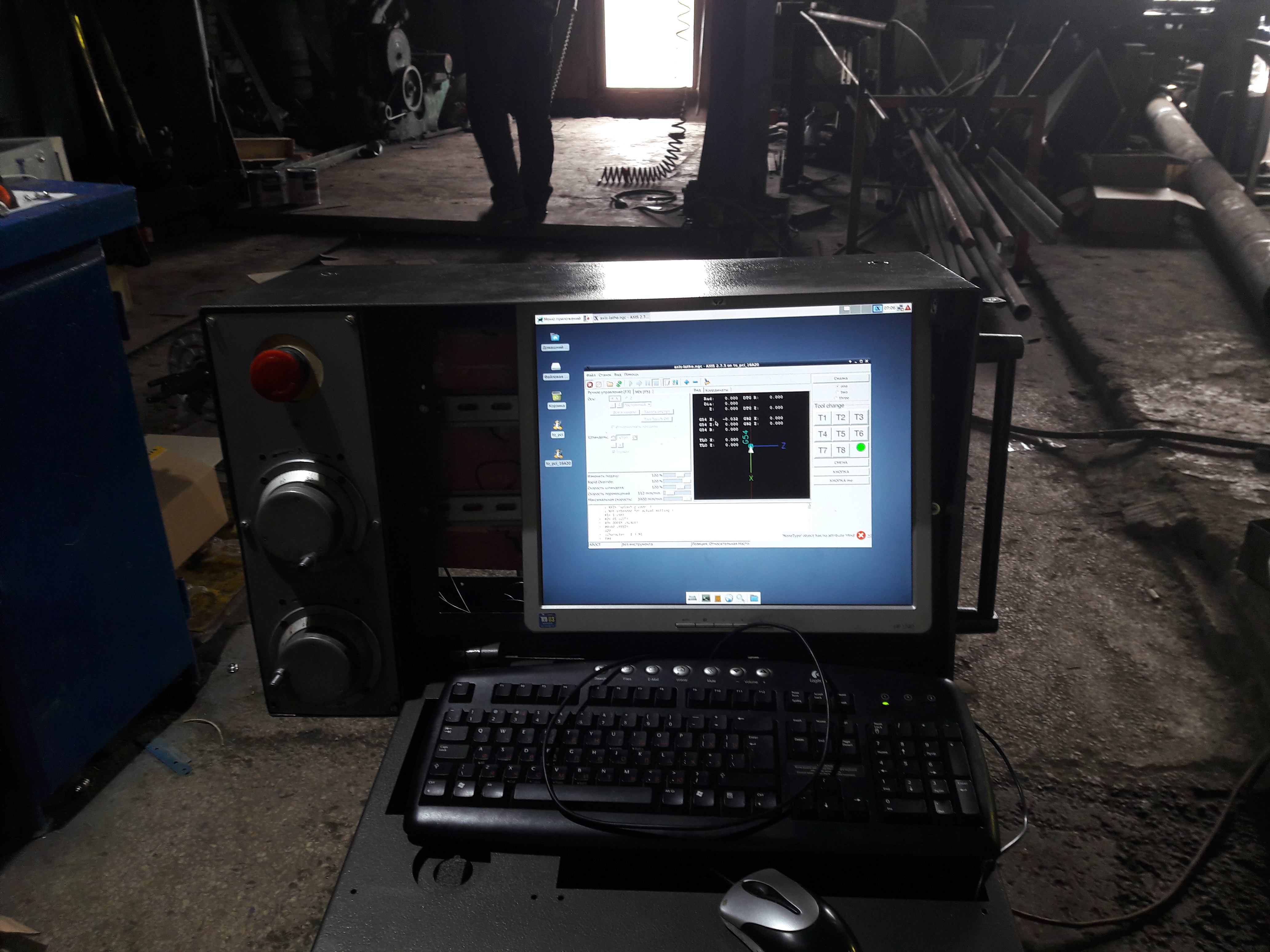

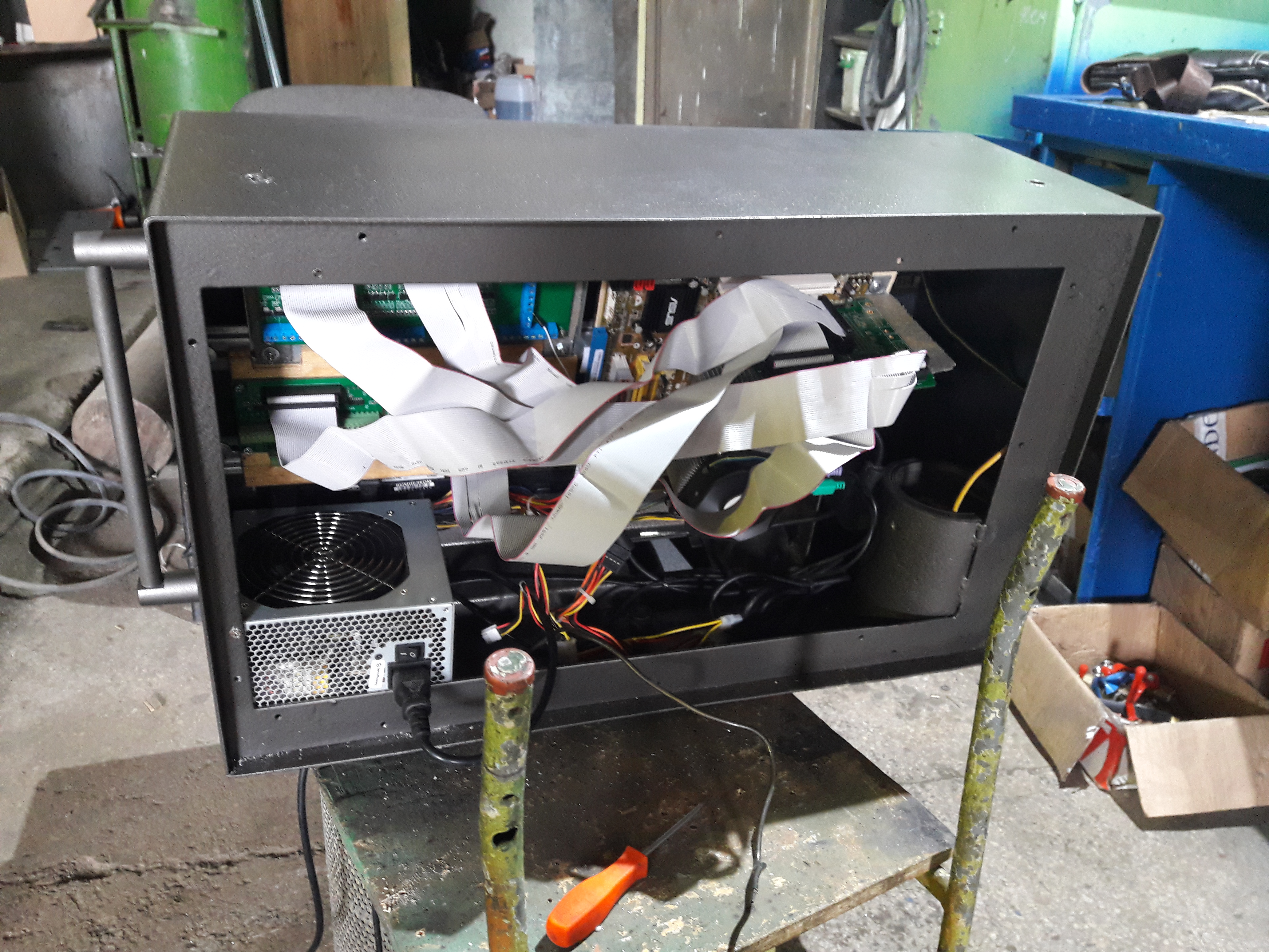

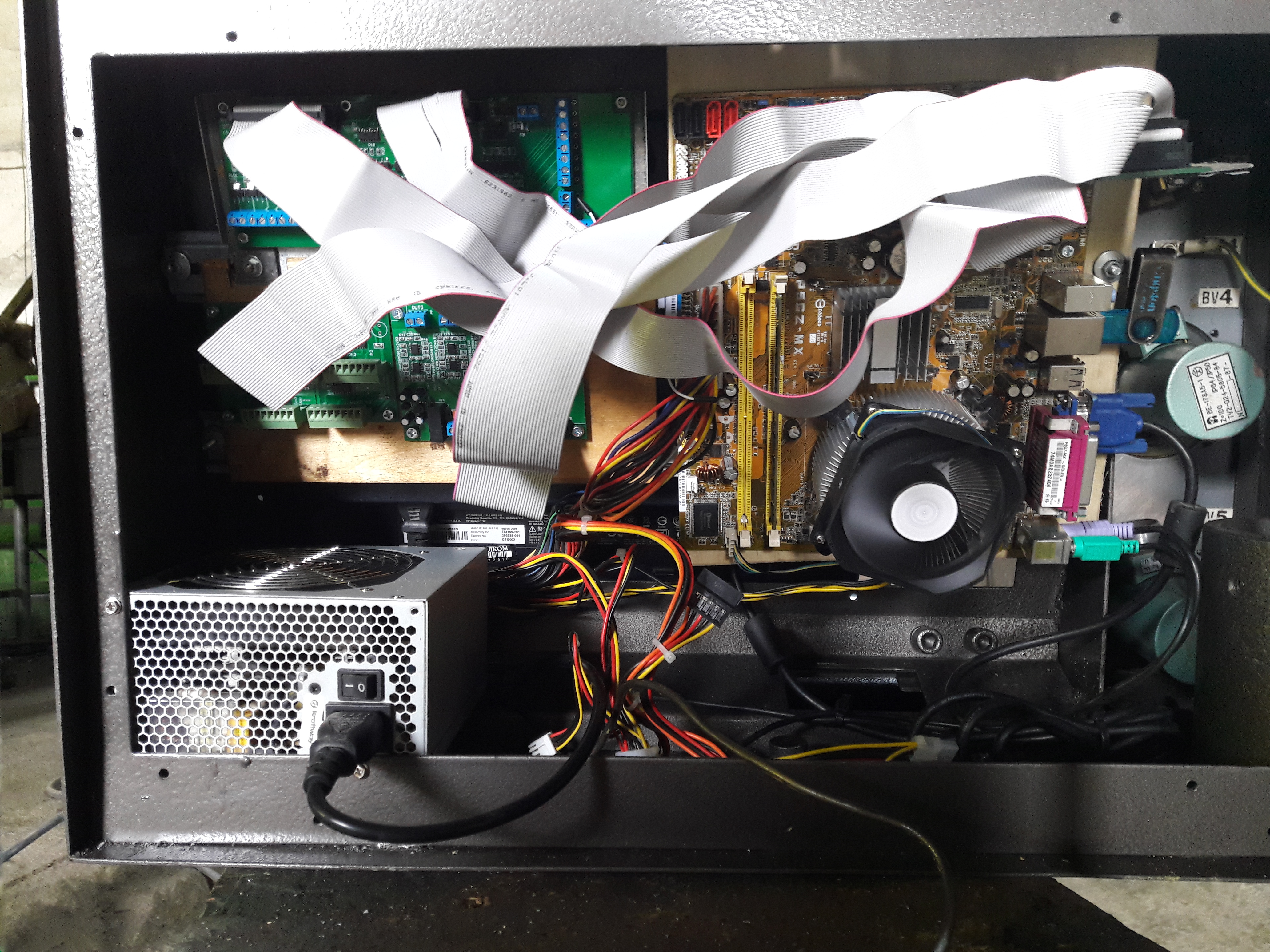

Примерно такой получился монтаж плат , монитора , клавиатуры в штатный ящик чпу от 16к20.
Материнская плата ASUS P5GZ-MX на ней все заработало.

Как то шлейфы не эстетично ложатся. Наверно если бы разъёмы на плате main, стояли бы друг за другом было бы эстетичнее. Подумаем на досуге....
