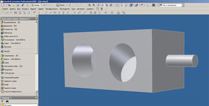

Здравствуйте.
У меня есть деталь. Для простоты понимания пусть это будет прямоугольный брусок с двумя отверстиями, 1-ое под 90 градусов к плоскости, 2-ое под 65 градусов к этой же плоскости.
Справа выступает "ручка" за которую я буду крепить деталь к 4-й поворотной координате.
Значит я делаю первое отверстие, далее поворачиваю 4-ю координату на 25 градусов, и фреза смещается относительно центра делали, на сколько мм в этом случае должен подвинуться шпиндель что бы сделать второе отверстие точно по центру ?
Я так понимаю надо в инвенторе задать ось (с центром в "ручке" что выступает справа на фото) вокруг которой я поверну модель детали, там я уже смогу измерить на сколько сдвинуть шпиндель. Но вот как обозначить эту ось в инвенторе что бы покрутить деталь я не могу найти.
Подскажите как задавать ось вращения.
Спасибо.

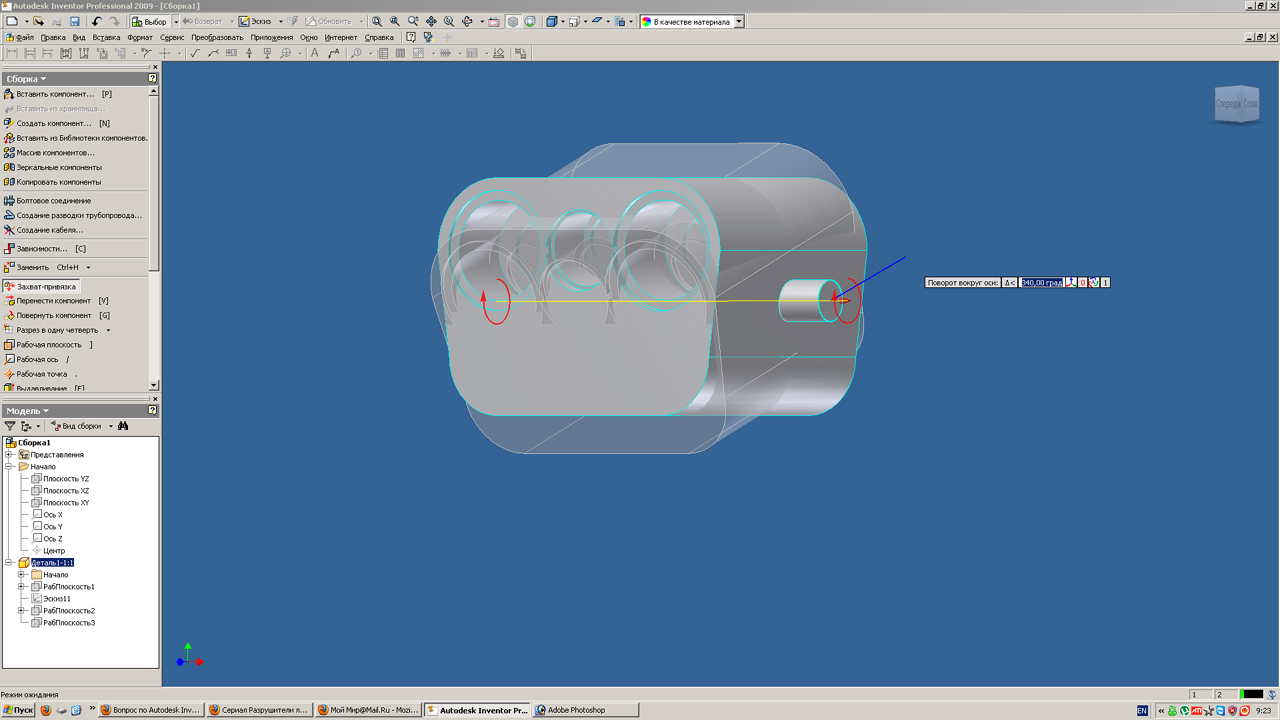

Stylo
Сообщения: 68
Зарегистрирован: 29 ноя 2012, 09:24
Репутация: 14
Откуда: Обнинск, Калужская обл.
Re: Вопрос по Autodesk Inventor 2009
Сообщение Stylo »
Если я правильно понял и требуется просто "покрутить" модельку по оси "ручки", то быстрее всего наверное сделать так:
Создать сборку и закинуть деталь в нее. тк деталь первая в сборке то будет зафиксированна, снимаем фиксацию и привязваем вручную. В "дереве" сборки разворачиваем вкладку начало(именно дерево сборки а не детали), что бы отобразились плоскости и оси и делаем привязку: любая ось и цилиндрическая поверхность рукоятки. Вторая привязка торца рукоятки к подходящей плоскости, что бы не было перемещения вдоль оси рукоятки. Все теперь деталька крутится по оси рукоятки. Тут же можно привязкой(через угловую относительно любой плоскости) повернуть детальку на 25 градусов.

Stylo
Сообщения: 68
Репутация: 14
Сообщение Stylo »
Если собрались мерить вручную то могу подсказать еще. Первой отверстие прямое, второе под углом. Зходим в деталь, и добавляем ось для второго отверстия(Инструмент "ось" и тык на цилиндрическую поверхность "рукоятки"), появится ось. Теперь заходим в сборку и тоже самое делаем для первого отверстия. Теперь снимаем зависимости с оси первого отверстия и фиксируем. все теперь имеем две оси, для первого отверстия оси закреплена в пространстве сборки и не будет вращатся вместе с деталью, а для второго закреплена в отверстии и повернется вместе с деталью. Вращаем деталь и получаем две параллельные оси, мерием расстояние))

putman
Сообщения: 932
Репутация: 102
Откуда: г. Долгопрудный
Сообщение putman »
sc6.jpg (10222 просмотра) <a class='original' href='./download/file.php?id=13880&mode=view' target=_blank>Загрузить оригинал (308.17 КБ)</a>

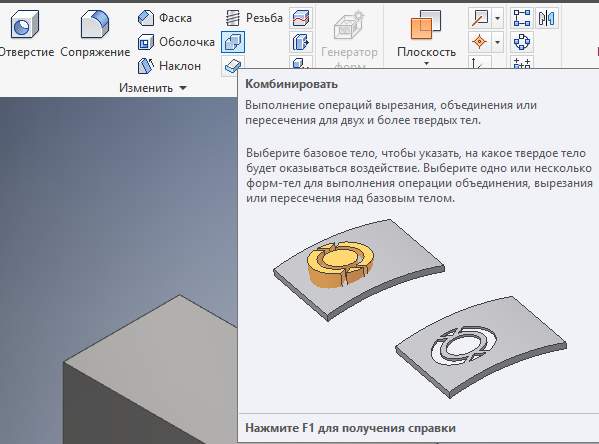

donvictorio
Сообщения: 2349
Репутация: 683
Настоящее имя: Виктор
Сообщение donvictorio »
putman писал(а):Всю голову сломал, никак не получается в сборке вычесть одну деталь из другой.
Может кто-нибудь объяснить как это делается ?
Autodesk Inventor 2014.
Screenshot.png (8468 просмотров) <a class='original' href='./download/file.php?id=87381&mode=view' target=_blank>Загрузить оригинал (111.45 КБ)</a>
putman
Сообщения: 932
Репутация: 102
Сообщение putman »
donvictorio, нашел, но эта функция у меня ничего не вычитает. Т.е. грань пропадает и всё, а тело из которого нужно вычесть не меняется.

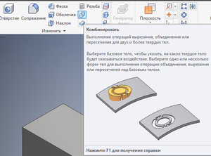

donvictorio
Сообщения: 2349
Репутация: 683
пропробуй тогда это
Screenshot_1.png (8439 просмотров) <a class='original' href='./download/file.php?id=87397&mode=view' target=_blank>Загрузить оригинал (60.94 КБ)</a>

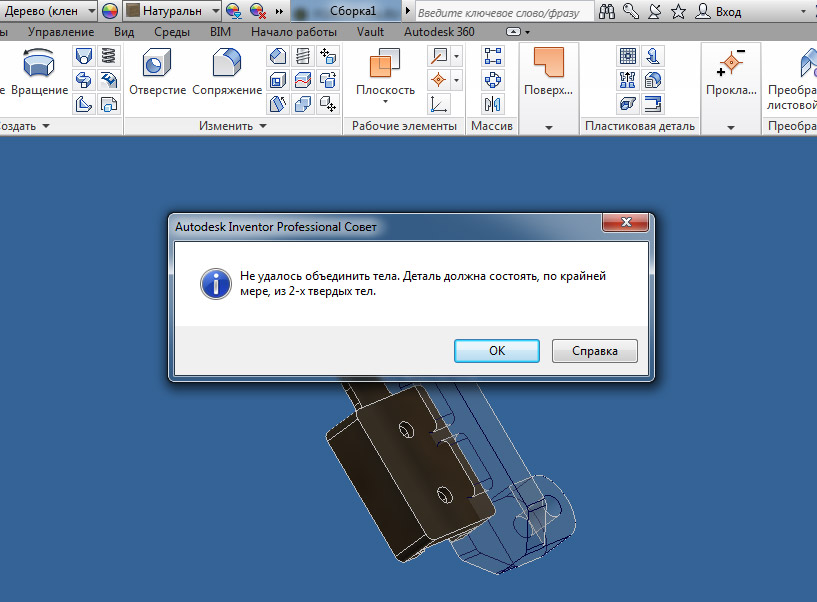

putman
Сообщения: 932
Репутация: 102
Сообщение putman »
donvictorio писал(а):пропробуй тогда это
Не получается, программа ругается на отсутствие каких-то тел.

NKS
Сообщения: 2464
Репутация: 1233
Откуда: Волгоград
Сообщение NKS »
Насколько я знаю, в сборке булевы операции применительно к деталям не выполняются. Это надо делать в среде детали (в детали тоже можно создавать отдельные тела)

NKS
Сообщения: 2464
Репутация: 1233
Откуда: Волгоград
Сообщение NKS »
putman писал(а)::freak: :beer_blow:
Я сдаюсь.
Ради того, чтобы научиться вычитать модели в сборке придётся идти на курсы по Inventor'у.
Только нужно уточнить, они это сами умеют делать :hehehe: .
http://cccp3d.ru/topic/44861-bulevy-ope ... -invertor/
Ещё раз повторюсь, в сборке деталь из детали не вычитается. Остальное по ссылке выше
