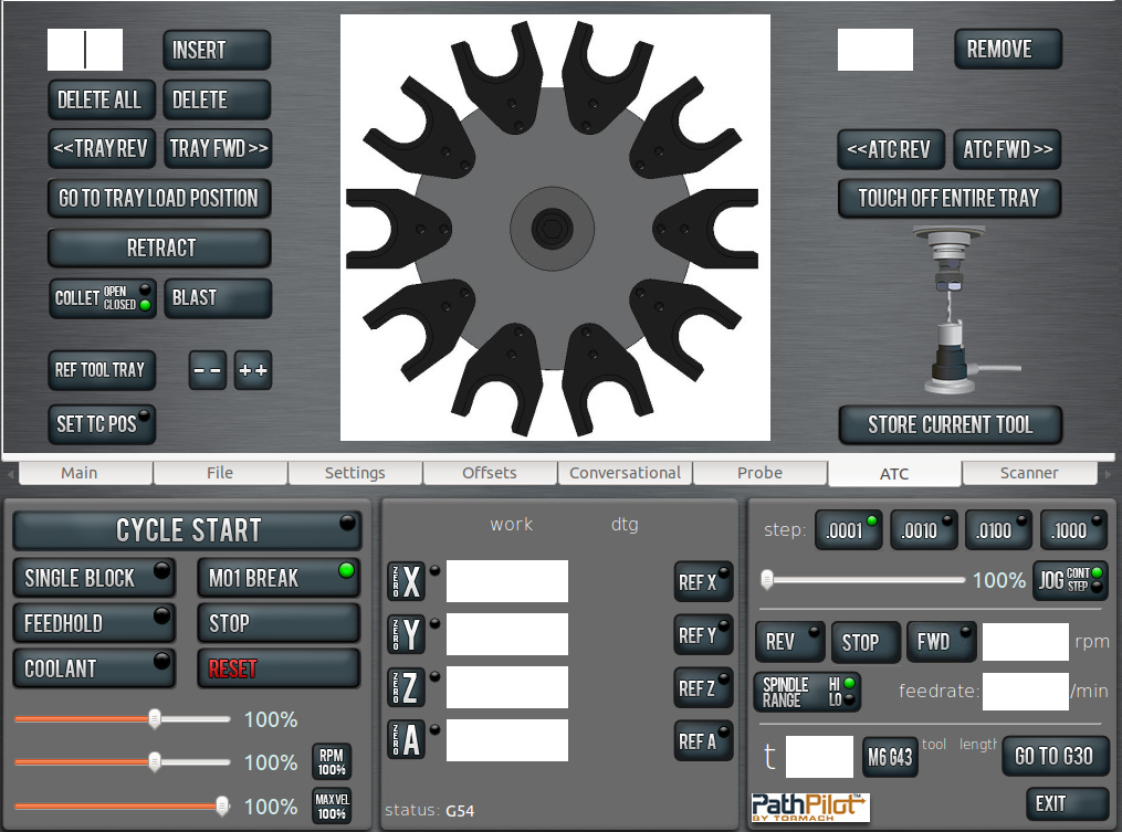

PathPilot - продукт компании Tormach на основе Linuxcnc(Machinkit) ...
они выпускают небольшие станки ,для которых и был разработан этот контроллер (с использованием плат Mesa)
что может быть интересного в данном решении?
ну первое,это сам интерфейс программы - он "узко" заточен под определённый станок(токарный , фрезерный), имеет
на борту вкладки с подпрограммами(я больше ориентируюсь на токарный вариант), более визуализирована ,что ли,
настройка инструментов...
также обнаружена коррекция на износ инструмента ,другие полезные мелочи...

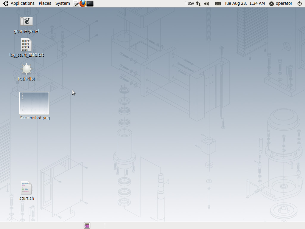

после установки загружаемся,и после появления курсора на экране зажимаем левый Shift+Alt
это дает возможность работать с ОС без плат меса...
ОС - Убунту 10.04 , завершение поддержки которой ,думаю, несет и положительные моменты,и отрицательные...
первым делом ,наверно,нужно "включить" хоткеи терминала(где то в "Параметры")(gnome_terminal Ctrl+Alt+T)
терминал запускается Ctrl+Alt+X
теперь мы можем запустить программу командой в терминале:
linuxcnc /home/operator/tmc/configs/tormach_lathe/tormach_lathe_sim.ini
или фрезер:
linuxcnc /home/operator/tmc/configs/tormach_mill/tormach_mill_sim.ini

как бы еще один способ начать работать с PathPilot (далее PP) без Shift+Alt:
можно убрать PP из автозагрузки (System-Preferences-Startup menu)
тогда нужно будет запускать файл ~/operator_login , который в свою очередь
запускает емс с ini файлом ,указанном в ~/config_file.txt
например :
~/tmc/configs/tormach_lathe/tormach_lathe_sim.ini

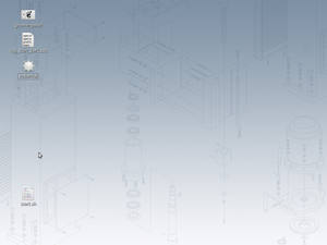

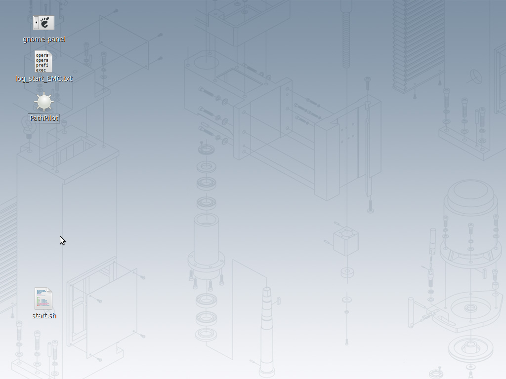

убрали емс из автозагрузки,и у наc запускается система без панелей gnome: создаем на рабочем столе (ПКМ) кнопку запуска("Create Launcher")
Used name = gnome-panel, Command = gnome-panel
по даблклику на ней появляются наши панели: теперь нужно создать кнопку запуска для старта емс:
name = PathPilot command gnome-terminal -x bash -c "~/operator_login"

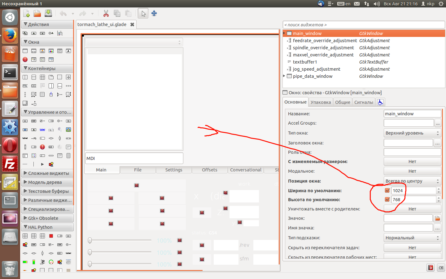

dinkata писал(а):какая резолюция надо

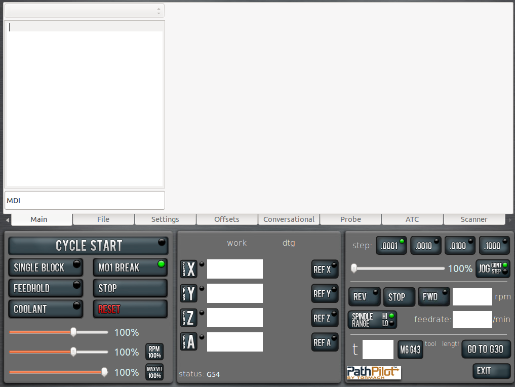

если я правильно понял вопрос,то основной .glade файл интерфейса жестко ограничен
в размерах:

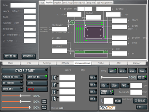

Рабочее место 1_016.png (16642 просмотра) <a class='original' href='./download/file.php?id=87310&sid=69930952c5a9bf977d33a9f3226a6b58&mode=view' target=_blank>Загрузить оригинал (270.76 КБ)</a>
dinkata
Сообщения: 1029
Репутация: 391
Настоящее имя: Диньо
Откуда: Болгария
Re: PathPilot
Сообщение dinkata »
nkp писал(а):если я правильно понял вопрос,
да,точно 1024х768...хочется 800х600
nkp писал(а): жестко ограничен в размерах:
подумю,стоит ли пробоват .

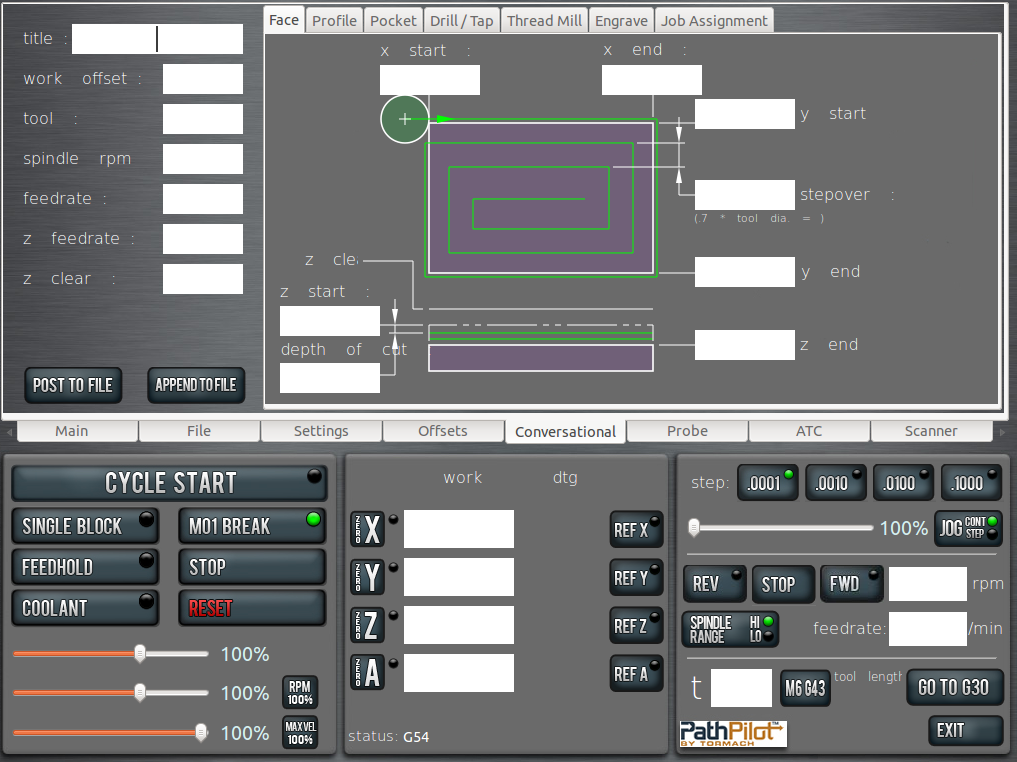

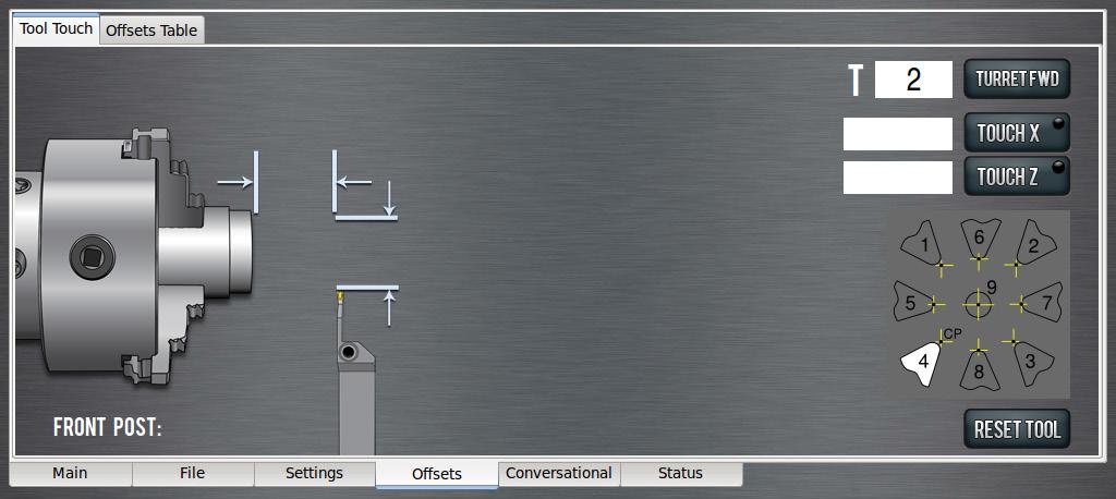

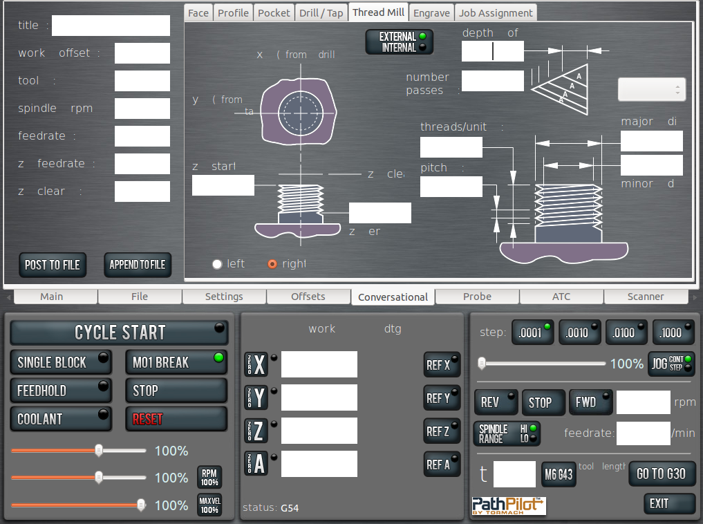

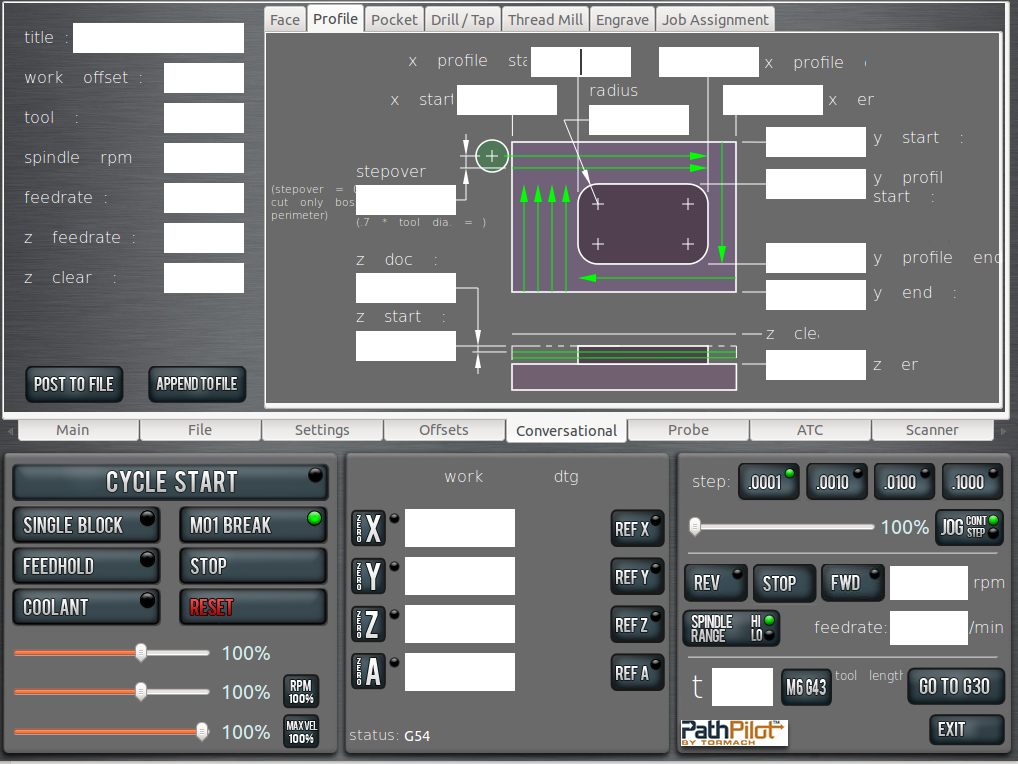

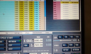

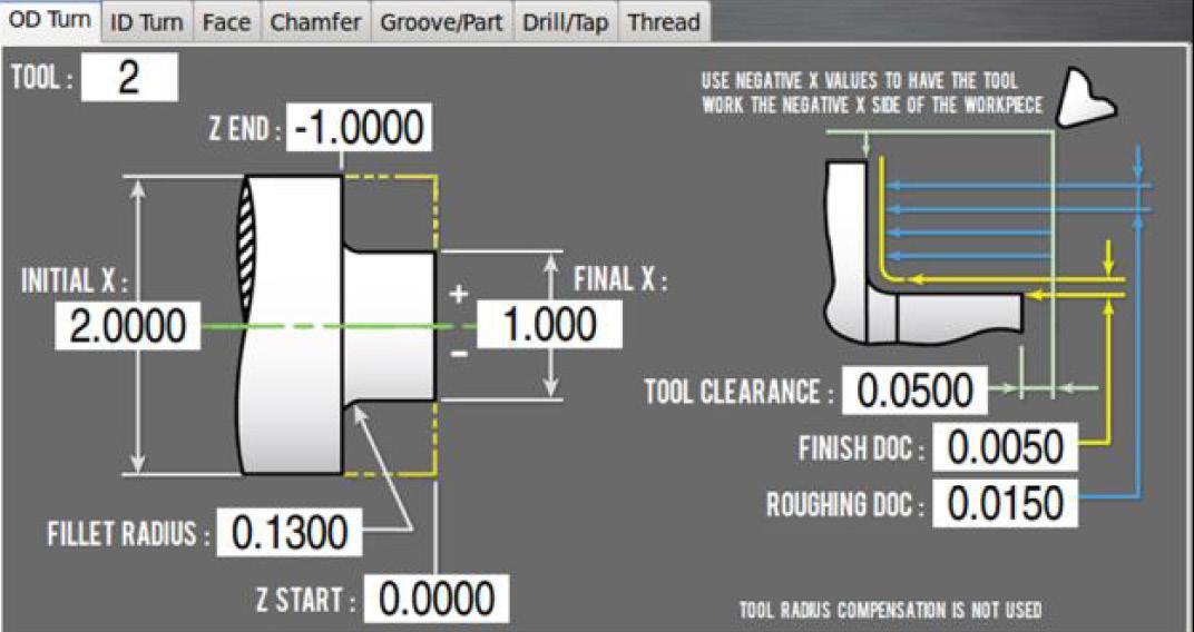

Очень понравилос ето:
Conversational.JPG (16608 просмотров) <a class='original' href='./download/file.php?id=87315&sid=69930952c5a9bf977d33a9f3226a6b58&mode=view' target=_blank>Загрузить оригинал (67.11 КБ)</a>
и ето :

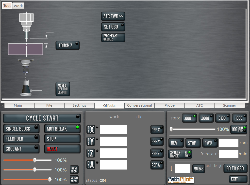

Offsets.JPG (16608 просмотров) <a class='original' href='./download/file.php?id=87316&sid=69930952c5a9bf977d33a9f3226a6b58&mode=view' target=_blank>Загрузить оригинал (55.42 КБ)</a>
Попробовал редактироват tormach_lathe_sim.ini ,вставил милиметров ,
пока не все пошло .

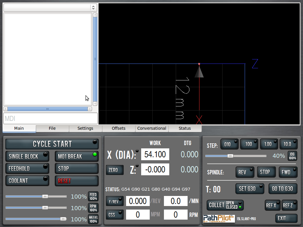

Все таки попробовал (мне трудно расказат ,делаю ошибки ,простите) :
Установил на комп в которьй ест Mesa 6i25 .После установка и перезапуск спрашивает
какой станок запустит (там ест фреза,токарной )или создат новьй .
Я вьйбрал создат новьй токарной ,пошла автоматическая прошивка Mesa 6i25 ,
потом PathPilot перезапустился и после лого Tormach открьйлся станок tormach_lathe 5i25.
Чтоб редактироват ини ,надо при запуск после появления курсора на экране
nkp писал(а): зажимаем левый Shift+Alt
в папка /operator/tmc/configs/tormach lathe лежат файльй ини и хал .
откроил ини и первое что сделал поставил по больше max ,min limit по X Z ,
Запустил конфиг с терминал (кстати так лучше чем вьйкл/вкл.),открьйлся станок
и сетка в превю приняла мои размеров ,но они еще в inch .
Вьйход ,снова редактираю ини -поменял inch на мм и в startup g code G20 на G21
Запустил конфиг с терминал и...сетка стала маленкая ,ели видится .
С zoom не смог увеличит -убегает вне екран .
Поигрался с другим функции ,но пока ничего не успел подстроит под
мои требования .Когда ест времени буду работат ,но опят спрашиваю
себе стоит ли тратит времени и самое глвное - надо переделка от специалист
знакомьй глубоко с Linuxcnc .
Иначе такой интерфейс мне нужен ,но..

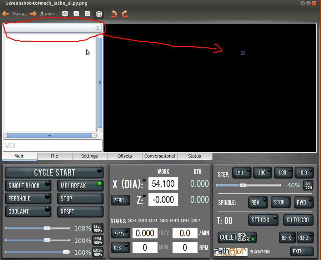

пока нет временени разобраться с дюймами-миллиметрами(
но как временное решение от этого:
dinkata писал(а):Запустил конфиг с терминал и...сетка стала маленкая ,ели видится .С zoom не смог увеличит -убегает вне екран
после запуска кликнуть "Clear Gurrent Program" вот здесь: станет так: зы
насчет "убегает вне экрана":
центр увеличения-уменьшения там - где курсор
ну и сдвигать экран можно (по моему нажатым колесом мышки)
например :
в оригинальной статье еще играют расширениями,но у меня с первого раза не вышло(
добавлю это в шапку

dinkata писал(а):а на счет размер 1024 х 768 можно ли переделатся 800 х 600
думаю ,что нужно редактировать .glade файл под нужный размер...
вся графика в operator/tmc/python/images

разобрался с resolution ,у меня монитор 12" тачскрийн (недавно 6 штук купил секонд ханд )
бьйло 800х600 , сейчас 1024х768
IMG_20160826_075549.jpg (16407 просмотров) <a class='original' href='./download/file.php?id=87774&sid=69930952c5a9bf977d33a9f3226a6b58&mode=view' target=_blank>Загрузить оригинал (676.52 КБ)</a>
Помогло xrandr ,тепер вес интерфейс видится:
https://newtoubuntu.wordpress.com/2010/ ... th-xrandr/
С команда ADMIN TOUCHSCREEN сделал калибровка .

Начал настрйка с inch на mm , что то не получается .
Нет соответствие сетка и дро ,погуглил :
http://www.cnczone.com/forums/tormach-p ... fault.html
люди говорят надо Update ,хорошо .Так вот Release Notes for PathPilot® v1.9.6b и инструкция :
SB0046_PathPilot_Release_Notes_0716A.pdf
(860.59 КБ) 1376 скачиваний
Обновил по инструкция , сейчас 1.9.6б при ето получил бонус ;
пользую USB WiFi адаптер 5370 ,вчера никак не успел установит драйвера ,
а сейчас во время обновление смотрю в терминал устанавливает и драйвер для 5370 ,
при етом адаптер не бьйл включен !!
Сейчас РР версия 1.9.6б и WiFi работает :D иду дальше первое с inch на mm

dinkata писал(а):Начал настрйка с inch на mm , что то не получается .
плохо конечно ,что PP не "универсален" в этом отношении...
ps
где то промелькнуло ,что не надо в [RS274NGC] Section g21 прописывать...
попробовать после загрузки в строке MDI скомандовать G21
dinkata
Сообщения: 1029
Репутация: 391
Откуда: Болгария
Re: PathPilot
Сообщение dinkata »
nkp писал(а): в строке MDI скомандовать G21
да , в превю етикет 0,5 inch становится 12 мм ,
но вот для G54 я настроил X-200 Z-300 , а вот индикация
внизу опят в inch !!
IMG_20160827_075627.jpg (16355 просмотров) <a class='original' href='./download/file.php?id=87835&sid=69930952c5a9bf977d33a9f3226a6b58&mode=view' target=_blank>Загрузить оригинал (926.2 КБ)</a>

кстати когда открьйт PathPilot ( дальше РР )
нет доступ до меню Ubuntu ,хочу например посмотрет некакой пин
в хал метер ,вьйбираю и меню видно в верхней част екрана ,смогу перенести в другое рабочее окно,
для движение клик в майн РР и окошки хал метера и меню убежали .
Так например и при запущен РР как сделат скрийншот ?
