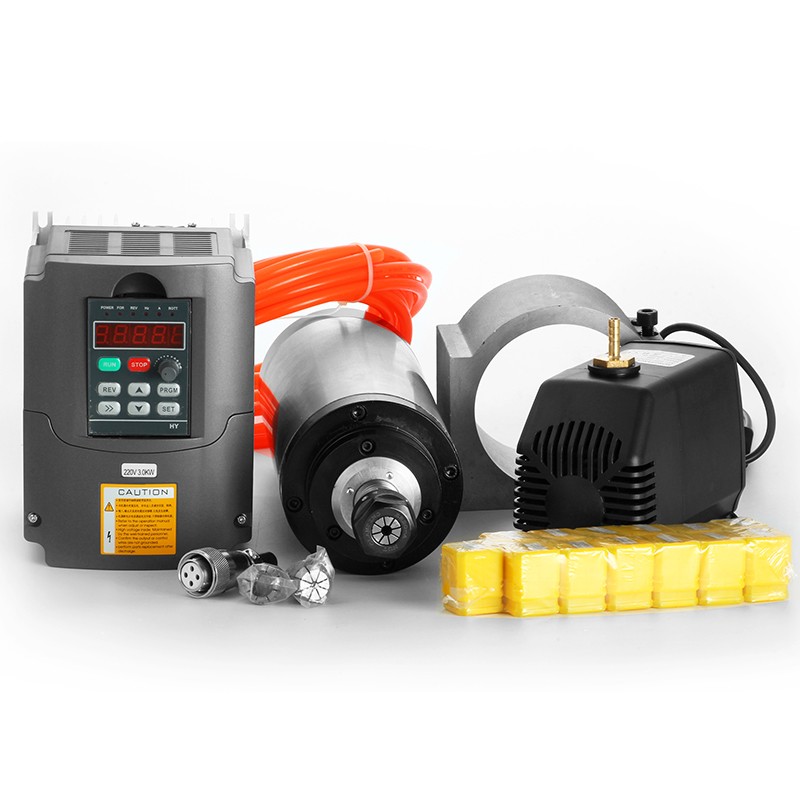

Приобрел на али наборчик
HTB1HRzILXXXXXbzXFXXq6xXFXXXn.jpg (3609 просмотров) <a class='original' href='./download/file.php?id=87071&mode=view' target=_blank>Загрузить оригинал (105.19 КБ)</a>
.Шпиндель и частотник на 3 кв.
захотел подключить на управление через МАЧ через rs485 вот такой
пользуясь вот этой инструкцией
mach3_rs485.zip
(4.81 МБ) 321 скачивание
(она здесь выложена в Wiki)
нечего не выходит. :thinking:
шпиндель не запускается....
что возможно я делаю не так???

пробуй сначала запустить (и настроить инвертор) шпиндель в ручном режиме, а уж потом играйся с удалеными интерфейсами.
действуй пошагово..

в ручном режиме все запускается.

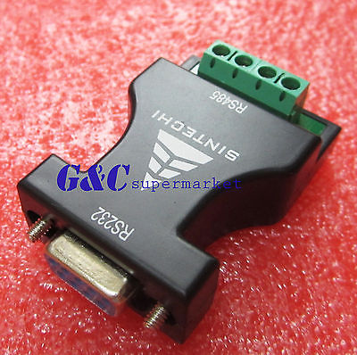

ВСЕ РЕШИЛОСЬ ))))
Просто поменял вот на это
RS232-RS-232-в-RS-485-Интерфейс-RS485-Серийный-Адаптер-Конвертер-НОВЫЙ.jpg_640x640.jpg (3537 просмотров) <a class='original' href='./download/file.php?id=87105&mode=view' target=_blank>Загрузить оригинал (51.21 КБ)</a>
ПИТАНИЕ НЕ ПОДКЛЮЧАЛ....
все замечательно работает...

ВСЕМ ОГРОМНОЕ СПАСИБО !!!!
проблема решилась заменой ПЕРЕХОДНИКА...
как сказал один киногерой -фашист не обманул))))
когды заказывал на Алике .Заказал три разных...
ОДИН СТРЕЛЬНУЛ)))))

мамонт1978 писал(а):ВСЕ РЕШИЛОСЬ ))))
Это у вас волшебство какое-то.
У меня точно такой же переходник, без питания не работает.

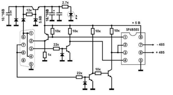

Вариант конвертера RS232-RS485 без внешнего питания.
RS485.JPG (3498 просмотров) <a class='original' href='./download/file.php?id=87117&mode=view' target=_blank>Загрузить оригинал (35.41 КБ)</a>
