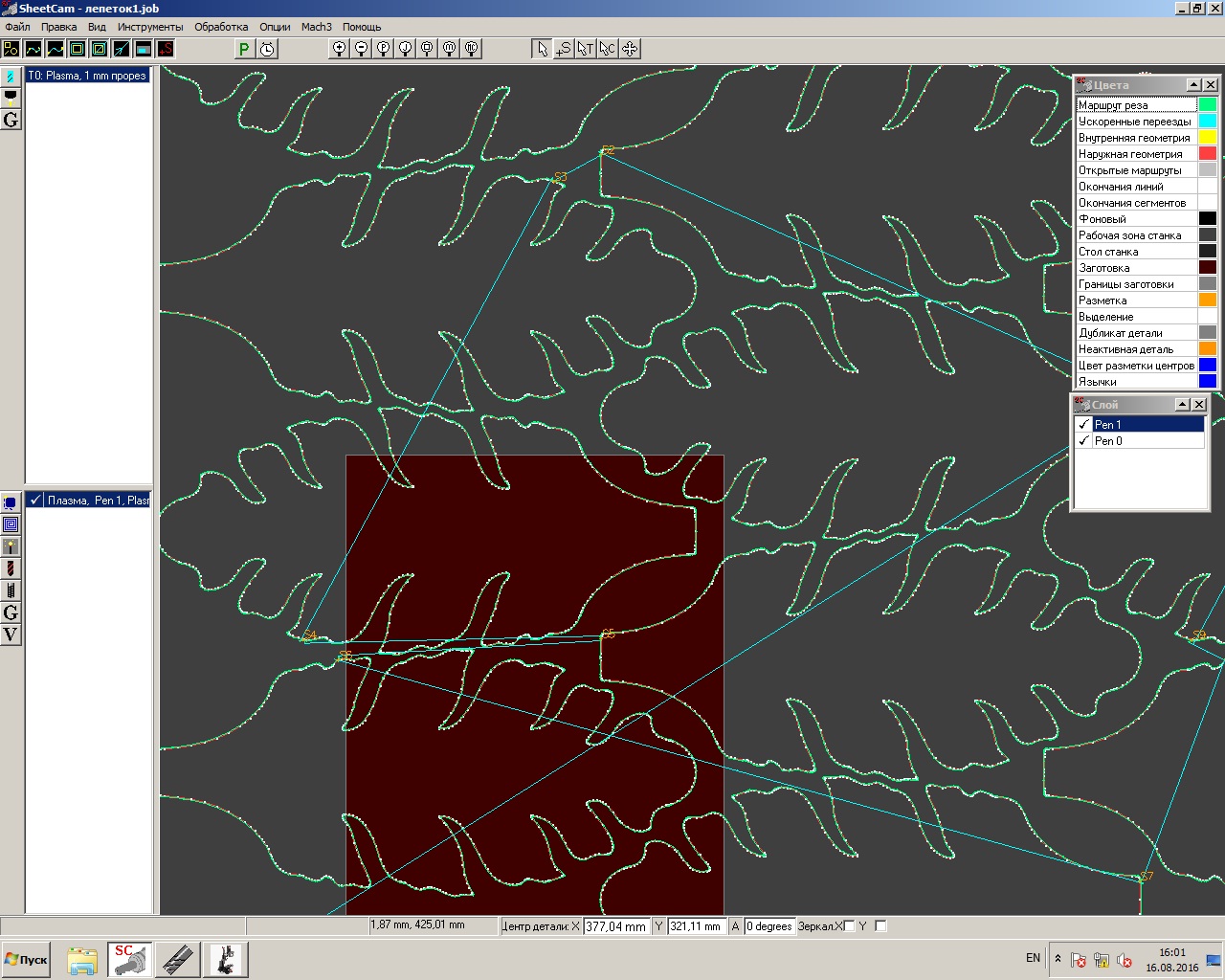

Всем доброго времени суток, борюсь с проблемой уже неделю, безрезультатно.
Станок ARTMak, плазма DOG 120Pro, контроллер высоты факела THC Neuron Simplisity, управляющая программа Mach 3.
Подскажите пожалуйста проблема состоит в том что простые чертежи, квадраты, круги, заготовки режет на ура через Sheetcam TNG 6.1.35, постпроцессор Neuron Simplisity (XY) :good: , проблемы начинаются когда пытаюсь в TNG загрузить художественный чертеж (лепестки дуба для кузни и прочее) стрелок направления куча, режет с рывками, долго задерживается на углах (качество никакое)!! :wik: пробовал в разных форматах..
Загружаю тот же файл в Sheetcam 6.2.0 чертеж высвечивается как нужно, двигается без рывков, без задержек, в общем как нужно!! :thinking:, но проблема заключается в том что постпроцессор с THG не подходит под него, приходится пилить с обычным постпроцессором с осями (XY), режет некорректно понятно, высоту не соблюдает, клюет в металл.
Кто сталкивался с такой проблемой отзовитесь пожалуйста (в старом шиткаме художественный чертеж читается как нужно, в TNG некорректно :? )

аналогичные рисунки художественные, так же режутся некорректно в TNG, точек и по минимуму ставил и по максимуму, что dxf, что plt разницы нет, рисую в CorelDraw
ПОЛУЧАЕТСЯ ЧТО НОВЫЙ ШИТКАМ ТНГ ПО КАКОЙ ТО ПРИЧИНЕ ГЕНЕРИРУЕТ ФАЙЛ НЕ ТАК КАК НУЖНО

.tap
но в TNG изначально видно что файл открыт не верно, очень много стрелок направления реза
Re: Нужна помощь!! sheetcam tng и sheetcam
Еще взглянуть бы на обе ваши УП - от старого шиткама и от TNG.
Попробовал сгенерить УП на TNG - вроде ничего криминального не увидел.
beloffigor писал(а):но в TNG изначально видно что файл открыт не верно, очень много стрелок направления реза
Стрелки ставятся в начале отрезков, а их там много.

В .txt шиткам не генерирует, скинул файлы и скрины.

Написал mariobad последовал такой ответ, что теперь с корела переучиваться:(( может быть есть программы в которые с корела можно открыть и пересохранить в надлежащем виде?
вот собственно его ответ:
Если глубоко не вдаваясь, похоже, что чертеж не оптимизирован, все векторные цепочки разорваны, все векторы "смотрят" в разные стороны. Версия TNG более требовательна к качеству чертежа. Вы можете, попробовать отрегулировать настройки порядка, стратегий реза, приоритетов обхода контуров. Чертеж, похоже, сделан в Кореле, он категорически не подходит для CNC.

В УП от TNG натыканы команды M11P5 (THCON) и M10P5 (THCOFF). Буквально через каждые 10-15 строк. Надо разобраться, зачем и почему так. Естественно, Mach будет на них "тормозить".
Может, имеет смысл попробовать другой постпроцессор?

это я так понял неподходит чертеж от корела, типо нужно единым вектором без разрывов чертеж
на постпроцессоре только этом могу работать тк поставил, THC Neuron Simplisity

рискну предположить что это происходит когда нарисовано сплайном.
Попробуйте сделать ТХТ, мне помогло.

beloffigor писал(а):нужно единым вектором без разрывов
Рисую в АвтоКад, потом уплотняю вершины, и объединяю в одно целое. Иначе могут быть "сюрпризы"
