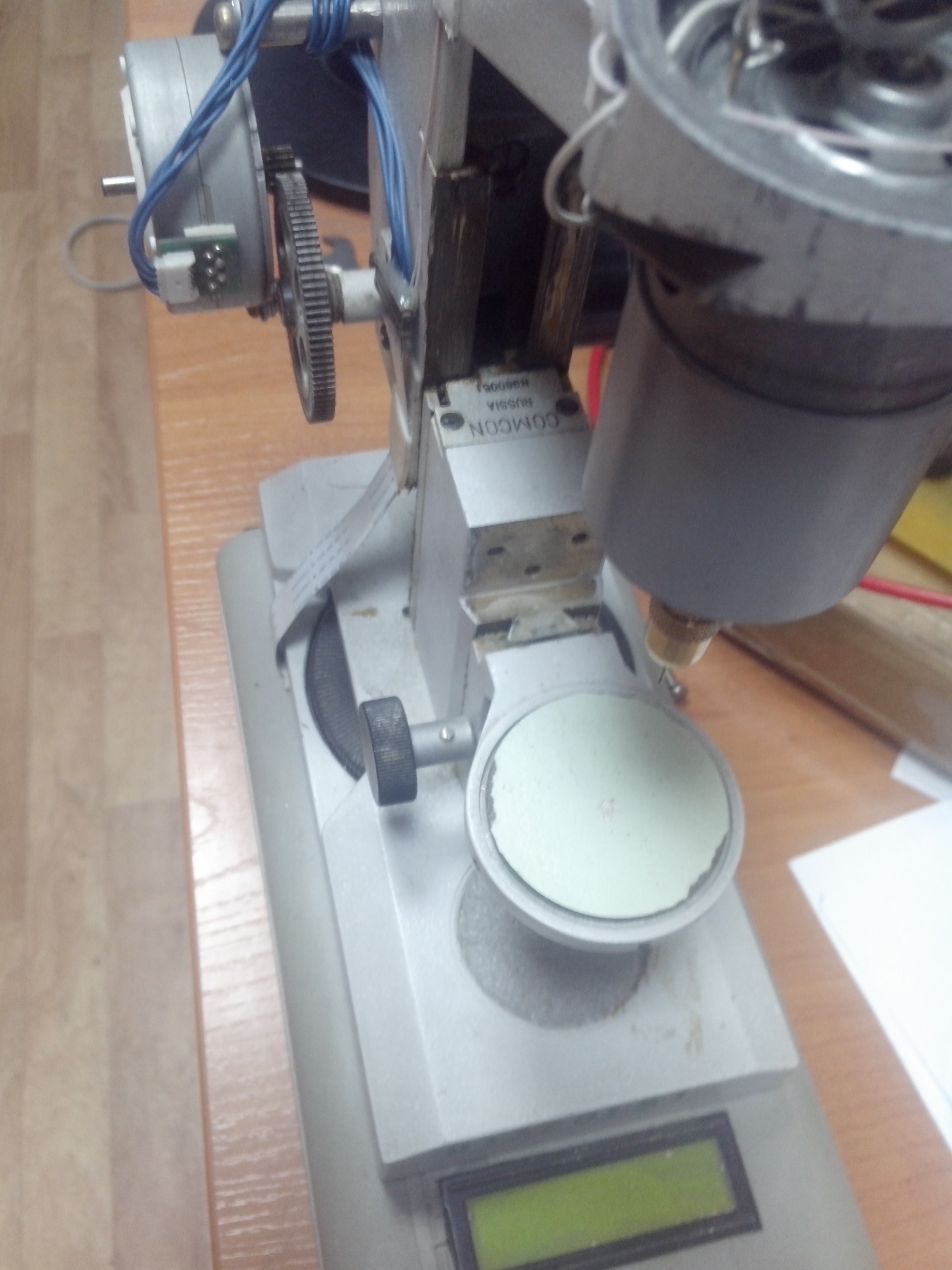

Делал такой, для сверления печатных плат, задается глубина сверления и скорость опускания. Собран из остатков микроскопа и микроконтроллера.
IMG_20160614_112915.jpg (4295 просмотров) <a class='original' href='./download/file.php?id=82482&mode=view' target=_blank>Загрузить оригинал (576.49 КБ)</a>

Вылет от инструмента к стойке какой?
Что за шпиндель применяете ?
