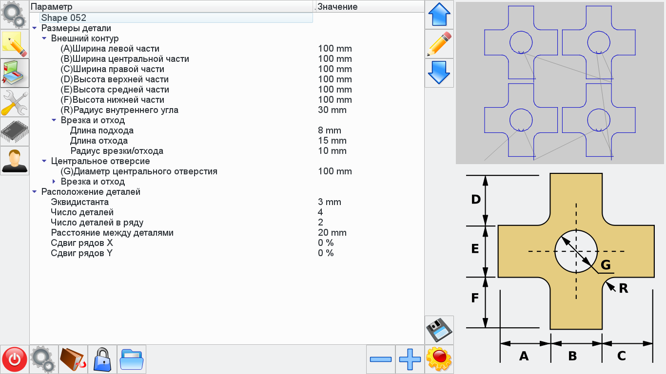

а что по поводу софта контролера, экранчик есть? задавать несложные детали, по шаблону есть? (про нестинг вообще молчу)
mycnc
Сообщения: 913
Репутация: 623
Re: Контроллеры myCNC
Сообщение mycnc »
Экранчик показывался тут, тут и тут
Софт тот же самый.
Библиотека деталей с простой раскладкой есть, попозже надергаю картинок.

myCNC-1.86.890-001.png (5326 просмотров) <a class='original' href='./download/file.php?id=83296&mode=view' target=_blank>Загрузить оригинал (147.68 КБ)</a>
myCNC-1.86.890-002.png (5326 просмотров) <a class='original' href='./download/file.php?id=83297&mode=view' target=_blank>Загрузить оригинал (135.4 КБ)</a>
myCNC-1.86.890-003.png (5326 просмотров) <a class='original' href='./download/file.php?id=83298&mode=view' target=_blank>Загрузить оригинал (146.88 КБ)</a>
myCNC-1.86.890-004.png (5326 просмотров) <a class='original' href='./download/file.php?id=83299&mode=view' target=_blank>Загрузить оригинал (158.41 КБ)</a>
myCNC-1.86.890-005.png (5326 просмотров) <a class='original' href='./download/file.php?id=83300&mode=view' target=_blank>Загрузить оригинал (176.76 КБ)</a>
myCNC-1.86.890-006.png (5326 просмотров) <a class='original' href='./download/file.php?id=83301&mode=view' target=_blank>Загрузить оригинал (168.37 КБ)</a>
myCNC-1.86.890-007.png (5326 просмотров) <a class='original' href='./download/file.php?id=83302&mode=view' target=_blank>Загрузить оригинал (206.87 КБ)</a>
Библиотека расширяемая, детали можно добавлять, редактировать.
