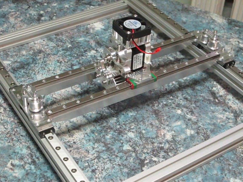

Наконец то нашел время начать делать себе принтерок :cheesy:
Модель вот такая http://www.cnc-club.ru/forum/viewtopic. ... 80#p274520
пока делаю простые блоки и готовлюсь к более сложным
детали немного меняю, делаю как мне проще изготавливать, но в целом все по модели
Тему буду вести постепенно, все процессы зафоткаем :)

Неделя пролетела, но сделано немного, времени нехватает все же
Закончил с профилями, это очень радует :)
и сделал крепехи с виброразвязкой под моторы
виброразвяку немного изменил, добавил направляющих резиновых колец , что бы исключить касание болтами по креплениям
в профилях и деталях сделал дополнительные крепежные отверсти, что бы было проще собирать
немного фоток как это было :)

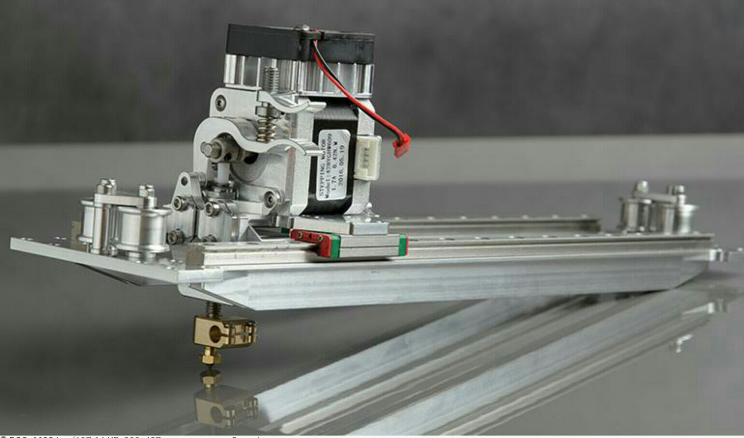

Переделал каретку , теперь стала выше в 2 раза, высота ребер 16 мм, материал ак 4 1т
весу набрал 36гр
3 раза клеил :) сперва сделал грубо черновую, потом две стороны доделки , повело около 8 соток
причем одно ребро на 2 сотки, второе на 8
В конце зажал в тиски, в качестве базы -места кареток в упор в стол и пропылил,теперь гуляет около 2- 3 соткок , в общем хорошо
По прочности стало конечно лучше, прогиб всего в 2 сотки, причем нагрузил больше прошлого раза
рельсы крепил на станке, очень удобно :good:
Крепление роликов немного изменил, заместо болтов выточил оськи , вкрутил в каретку на М3
ну и фотки всего этого дела
