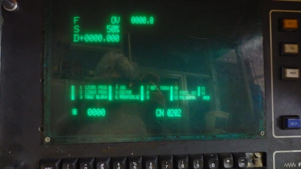

Здравствуйте.

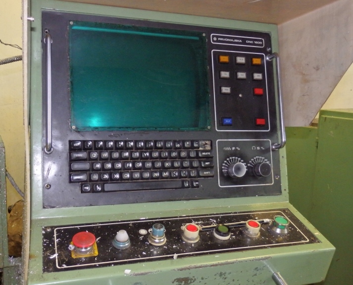

Станок AG 250 CNC 1600. При работе в программном режиме перестал управляться
и заехал на концевики. Руками снял с концевиков, включил станок, и обнаружил, что индикация
осей X Y Z пропала, ( см фото ), привода не включаются. Информации по этой CNC нигде не нашел,
Подскажите, что это может быть, что делать и где найти инфу по этой CNC.
P8100002.JPG (11128 просмотров) <a class='original' href='./download/file.php?id=86735&mode=view' target=_blank>Загрузить оригинал (218.28 КБ)</a>
сама CNC
P8100012.JPG (11128 просмотров) <a class='original' href='./download/file.php?id=86737&mode=view' target=_blank>Загрузить оригинал (59.85 КБ)</a>
отсутствует отображение осей X Y Z

Может быть и пришло, но на это нужно время. А так у меня есть подозрение, что вылетели параметры, описывающие оси, и простая команда на инициализацию может все поправить. Только какая это команда я не знаю. Нет так-же файла (перфоленты) для перепрошивки ОЗУ (оно на батарейках). И вообще, откуда у югославов была такая продвинутая по тем временам ЧПУ? Может это какой то аналог? Тогда имеет смысл поискать доки на аналог.

К сожалению, после НГ такая же картинка на экране. При мне станок лет 10 проработал. Нет таких батареек, которые такой срок работают. Может там ионистор стоит(суперконденсатор :) 89 года). Стали искать плату - 1я плата с элементами питания. А там ещё ПЗУ-шки, те долго не хранят код. Станок в космос готовили. Документация лохматая, не всё есть, параметры на простыне напечатаны - где-то подтёрто. Надежда, что всё верно и станок заработает после ввода параметров небольшая. В памяти по номерам программ либо пусто, либо ошибка памяти. Так же в номерах после 127 ( нашли листок с распальцовкой CTR+R или CTR+W). Разъёма перфоратора нет, внутри ни чего похожего, может должна быть отдельная плата 128k TURBO с R237 разъёмом? Просьба - подсказать, что и как знающим.

С параметрами CNC1600 получилось на одну треть. Простой ввод их в станок ни чего не даёт. Если поменять 1й параметр 238 файла на 2й, при включении появляются координаты и сообщения. X медленно ползёт. Двигается, привязывается только X. Сообщение о смазке не соответствуют, появляется после прокачки помпы смазки. Сообщение о необходимости референц осей нет. Биос выдаёт запрет на полуавтоматический режим, типа привяжись сначала. Программка программиста Daev, файл 199, наверное запускается командой G27C30, вот только после привязки осей, и Бейсик будет сомнителен для биоса ЧПУ, кто знает. Пока электронщик дёргал платы, может чего изменилось, насчёт 2х остальных осей. Маркировка разъёмов есть. На экране присутствует слово ALAT мелким шрифтом на месте ввода режимов, которое стирается, либо сбрасывается.

Здравствуйте. На моем станке ag-250 со стойкой cnc 1600 некоторые деятели решили поменять батарейку, которая отвечает за сохранение памяти. Вытащили старую и поставили новую. Теперь стойка пишет тоже что в первом сообщении форума(. Что делать?
