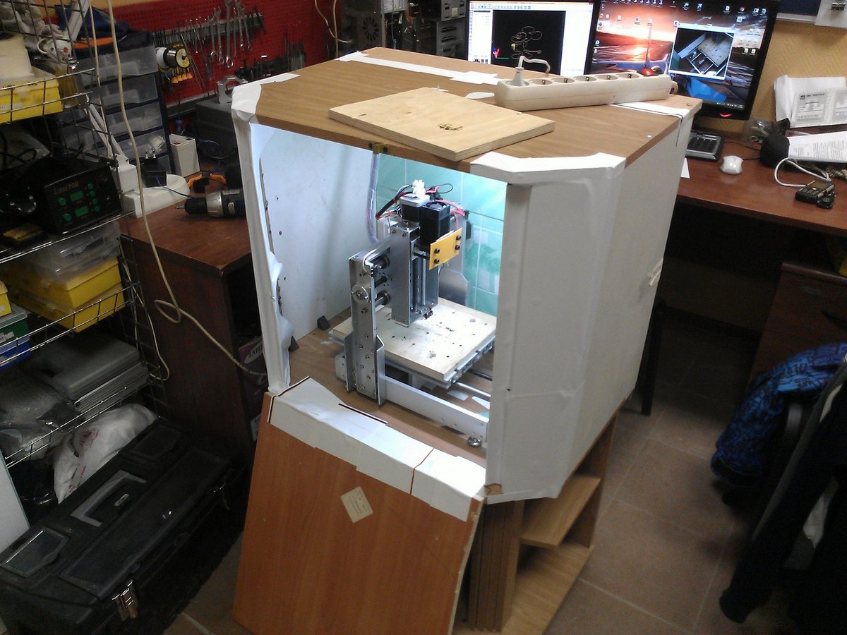

Я так жутко боюсь потерять зрение, что все эксперименты стараюсь делать вот в такой избушке:
WP_001202.jpg (2808 просмотров) <a class='original' href='./download/file.php?id=86478&sid=b1dd653d6ea337c41016727a8b388341&mode=view' target=_blank>Загрузить оригинал (215.39 КБ)</a>
Которая наглухо закрывается.
Очки у меня есть, но возможности проверить нормальные ли они нет, а доверять обещаниям продавцов что их очки нормальные, как-то нет желания.

selenur писал(а):Я так жутко боюсь потерять зрение, что все эксперименты стараюсь делать вот в такой избушке:
Избушка - это правильно абсолютно.
У меня, к сожалению, не сделано. Т.к. станок на который он прилеплен с крестовым столом и довольно большим ходом.
Но если буду пользоваться, сделаю и на него. (я просто поигрался фактически)
Тем более будет проще оттуда дым отсасывать,..
